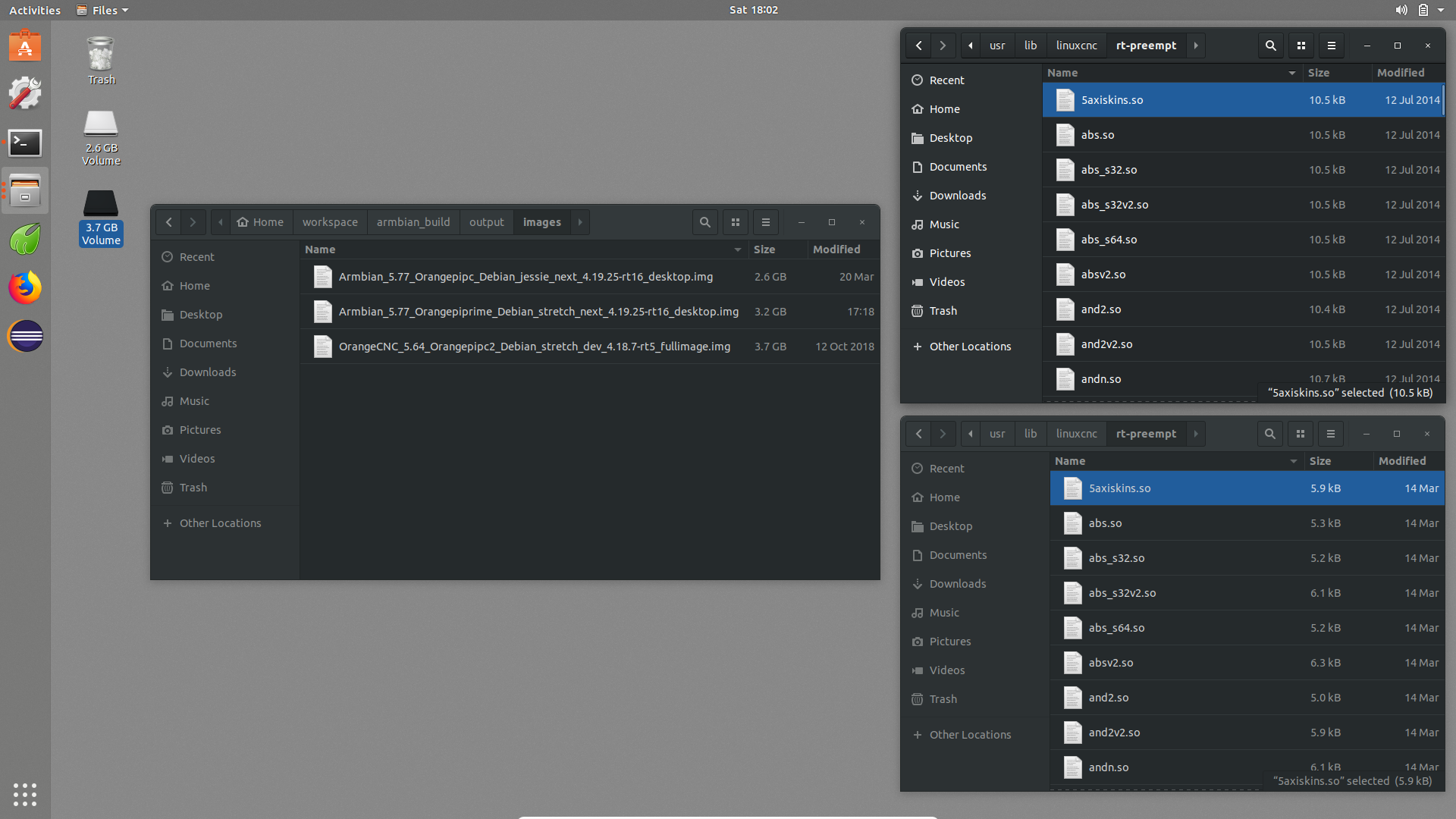

MX_Master писал(а):Я, кстати, вижу, что svb собирал образ для orange pi pc2. А на нём как раз H5-тый проц. Надо посмотреть есть ли там на борту Machinekit.
Посмотрел. В образе для Orange Pi PC2 (H5) machinekit (или linuxcnc), всё-таки, есть. Но все RT компоненты датируются 2014-м годом.

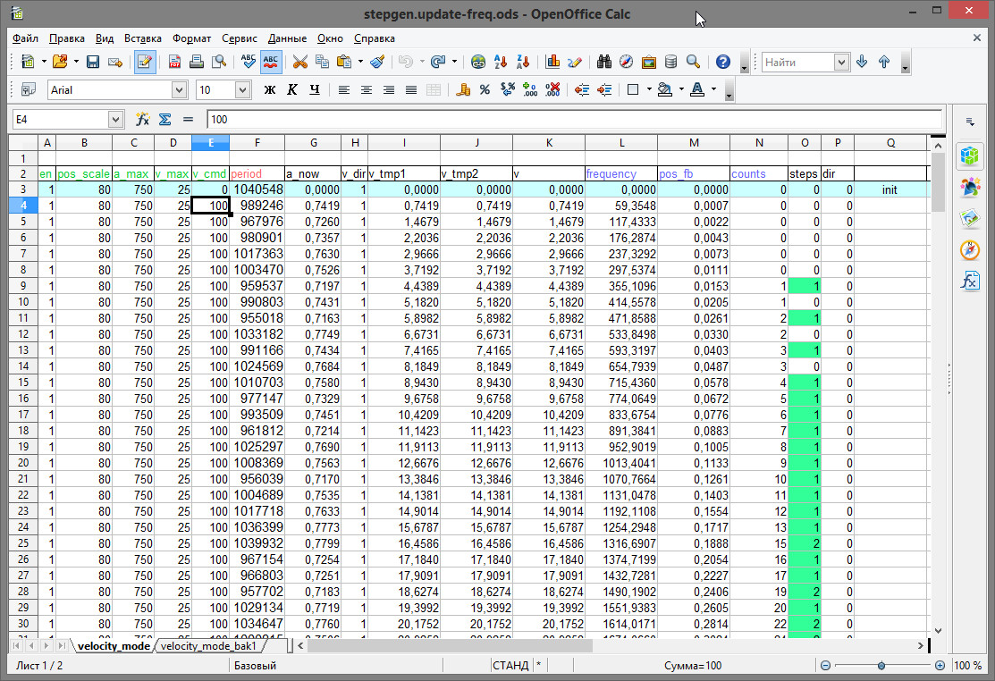

Никак не мог отловить пару косяков с сопроцессорным stepgen'ом. В процессе работы нельзя увидеть полную картину происходящего за какой-либо промежуток времени. Плюнул на это дело с разбега. Но спустя день стал думать.. как бы это всё отсимулировать без аппаратных средств. Чтобы значения всех переменных были видны в любой выбранный момент времени..
Всё-таки, электронные таблицы - вещь. Повбивал в таблицу свои формулы по каждой переменной. Разбил всё это на сервопериоды. Растянул таблицу на побольше и все косяки в расчётах сразу вылезли. Исправил. Вощем, продолжаем :)
