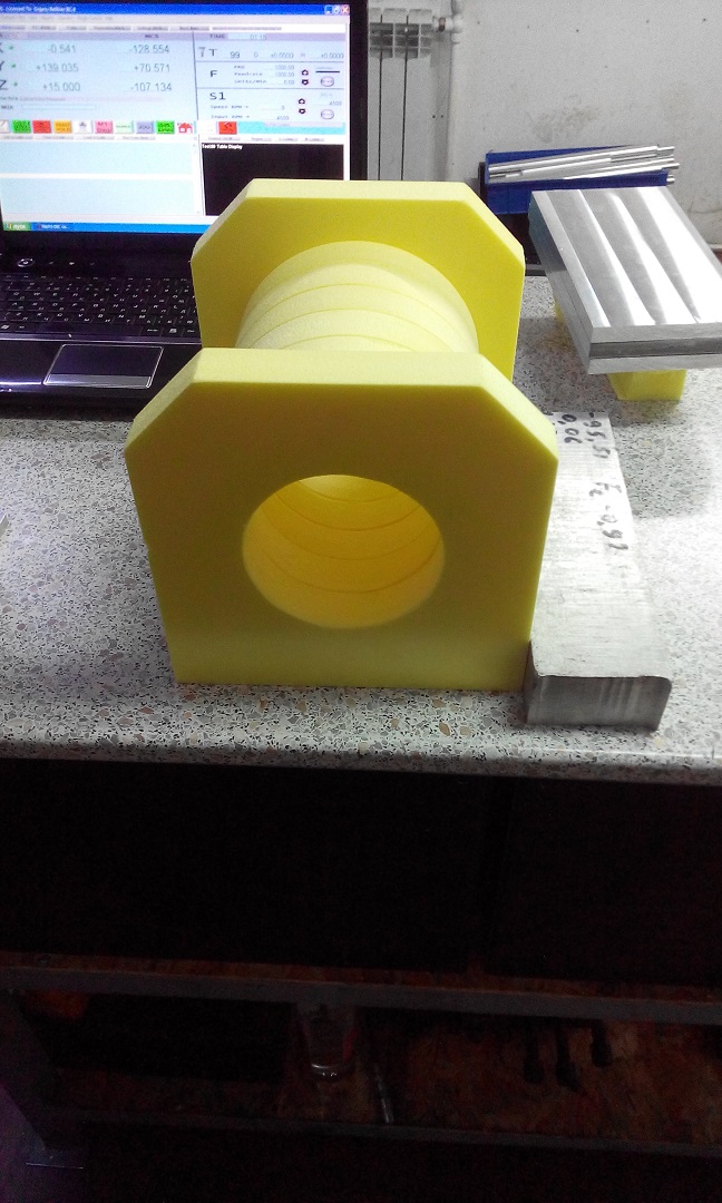

Решил сделать корпус бабки самостоятельно, более приземистый и широкий. Резал фрезой 12мм по алюминию, скорость 4500, подача 1000 на глубину 30мм, встречно и обязательно с пылесосом. Поверхность получилась как после пенорезки. Бахрому по краю обрабатывал шкуркой 150. Склеил на клей для потолочной плитки. Стыки еще зашпаклюю термоклеем.
IMG_20190406_143103.jpg (7029 просмотров) <a class='original' href='./download/file.php?id=160414&mode=view' target=_blank>Загрузить оригинал (289.71 КБ)</a>
IMG_20190406_153322.jpg (7029 просмотров) <a class='original' href='./download/file.php?id=160415&mode=view' target=_blank>Загрузить оригинал (307.5 КБ)</a>
IMG_20190406_153328.jpg (7029 просмотров) <a class='original' href='./download/file.php?id=160416&mode=view' target=_blank>Загрузить оригинал (269.31 КБ)</a>
IMG_20190406_153336.jpg (7029 просмотров) <a class='original' href='./download/file.php?id=160417&mode=view' target=_blank>Загрузить оригинал (302.21 КБ)</a>
IMG_20190406_174101.jpg (7029 просмотров) <a class='original' href='./download/file.php?id=160418&mode=view' target=_blank>Загрузить оригинал (261.59 КБ)</a>
IMG_20190406_174106.jpg (7029 просмотров) <a class='original' href='./download/file.php?id=160419&mode=view' target=_blank>Загрузить оригинал (251.58 КБ)</a>
Adskiydart
Сообщения: 141
Репутация: 14
Re: Токарный китаец с Алиэкспресс
Сообщение Adskiydart »
Какой то специальный пенопласт?

john1987887, ты ж уже купил бабку, зачем ещё корпус делать?
john1987887
Сообщения: 3063
Репутация: 1802
Сообщение john1987887 »
Dimka_almighty писал(а):ты ж уже купил бабку, зачем ещё корпус делать?
Хороший вопрос. просто я решил не кроить бюджет на станок, а сделать хоть раз так, как мне нравится и как считаю нужным. В итоге приобрел готовый шпиндель-картридж для токарника, соответственно под него сделал корпус. Бабка с фото пойдет на продажу.

Новая бабка отливалась из чугуна?
