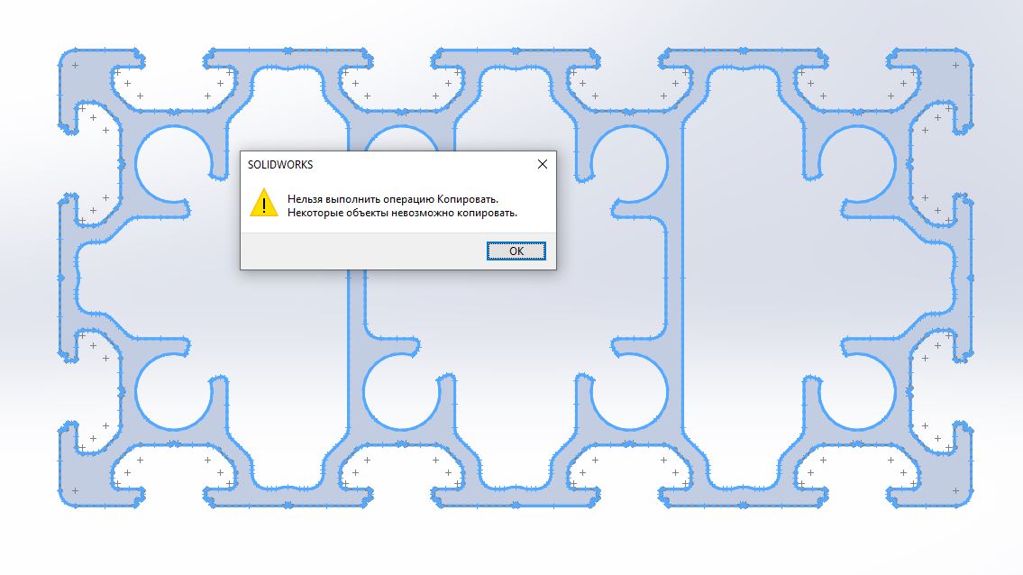

Доброе врем суток, уважаемые форумчане.
Не подскажите, где можно найти профили под SW как на рисунках?
Я скачивал на сайте соберизавода https://soberizavod.ru/catalog/alyumini ... okrytiya_/ но там какая то мутная тема. Импортированный профиль нельзя редактировать. То есть я не могу задать нужную длину и куча ошибок при импорте.
У меня SW 2017 стоит.

Проверяешь на ошибки при импортировании, распознаешь и редактируй как тебе захочется.daemon78 писал(а):Доброе врем суток, уважаемые форумчане.

Проверил, тыкал раз 5 на Исправить.
В итоге все исправилось, а размер так и не не возможно изменить
Забыл картинки приложить

нифига не понятно что там у тебя не получается,потому вариант за нумером 2-
на импортированном профиле вернее его торце строишь новый эскиз сечения профиля (кнопка преобразование объектов сильно облегчает жизнь)
Далее эскиз копировать , потом открываешь (создаешь)новую деталь- выбрать плоскость -вставить(ранее скопированный эскиз)...........
и вытягивай профиль хоть километрами..................

Огромное спасибо, даже не подумал в эту сторону!!!niksooon писал(а):нифига не понятно что там у тебя не получается,потому вариант за нумером 2-
Далее эскиз копировать , потом открываешь (создаешь)новую деталь- выбрать плоскость -вставить...........

Распознование детали то делали?daemon78 писал(а):Проверил, тыкал раз 5 на Исправить.
- daemon78
- Мастер
- Сообщения: 1311
- Зарегистрирован: 02 окт 2018, 15:02
- Репутация: 103
- Настоящее имя: Владимир
- Откуда: Москва
- Контактная информация:
Re: Разыскиваются профили
Прошу прощения, это что за операция?R6MF49T2 писал(а):Распознование детали то делали?
Я открываю профиль скачанный с сайта.
Мне пишется что при импорте куча ошибок. Я четыре раза тыкаю на исправить что то там (после каждого исправления остается все меньше неисправленного), пока он не покажет что все ок. Пересохраняю файл в формате SW2017 (там видимо более ранняя версия). Затем пытаюсь изменить длину под свои нужды, но у меня не получается, он не дает этого сделать

Я в компасе не парился: обрезал сколько надо и все. Кусок был 1 метровый в файле, а мне нужен был 900.

Нееее, с SW не знаком от слова почти. По крайней мере предыдущий станок отрисовал в нем как мог, просто вместо профилей использовал отрезки с квадратным и прямоугольным сечениемКварк писал(а):Да и с SW также
А сейчас озадачился именно профили использовать, чтобы видеть пазы для сухарей и прикинуть размещение рельс и опор ШВП с расстояниями, диктуемыми креплением в эти пазы.

А загуглить? http://help.solidworks.com/2013/RUSSIAN ... ically.htmdaemon78 писал(а):Прошу прощения, это что за операция?

Даже не догадывался о такой возможности.R6MF49T2 писал(а):А загуглить? http://help.solidworks.com/2013/RUSSIAN ... ically.htm
Спасибо, обязательно попробую вечерком.

К сожалению команда недоступнаR6MF49T2 писал(а):Распознование детали то делали?
Не получается копироватьniksooon писал(а):на импортированном профиле вернее его торце строишь новый эскиз сечения профиля (кнопка преобразование объектов сильно облегчает жизнь)

Попробуйте открыть.

если не сделал вот 60х120.

Огромное вам спасибо!!!Gestap писал(а):если не сделал вот 60х120.
