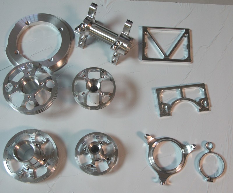

ну и немного всякоразныхдеталек

nik1 писал(а):материал берриливая бронза брб2
как в обработке эта бронза, не вязкая ? :thinking:
Да вроде вполне нормально, она же довольно твердая
Инструменты твердосплавные
Сверло 3х зубое твердый сплав, хорошо идет
Резьбы метчиком м2 и м2.5 не понравилось резать :) м3 нормально
