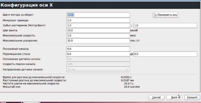

murdered писал(а):при подключенном питании движки в удержании не стали а если отключить +5 то встают в удержание
про какой +5 сейчас идет речь?
Надо правильно настроить пин Enable в LinuxCNC и все будет работать как надо. Сфотай настройки пинов в Stepconf.

В stepconfig я настраивал как написано в теме конфигурация настройка emc2 видимо что то не правильно сделал . Вообщем сфоткаю настройки , выложу.а кстати при установке Linuxа ,разделов на hdd всего 2 ,это плохо?а про +5v просто так получилось что нечаянно отвалился и движки стали в удержание

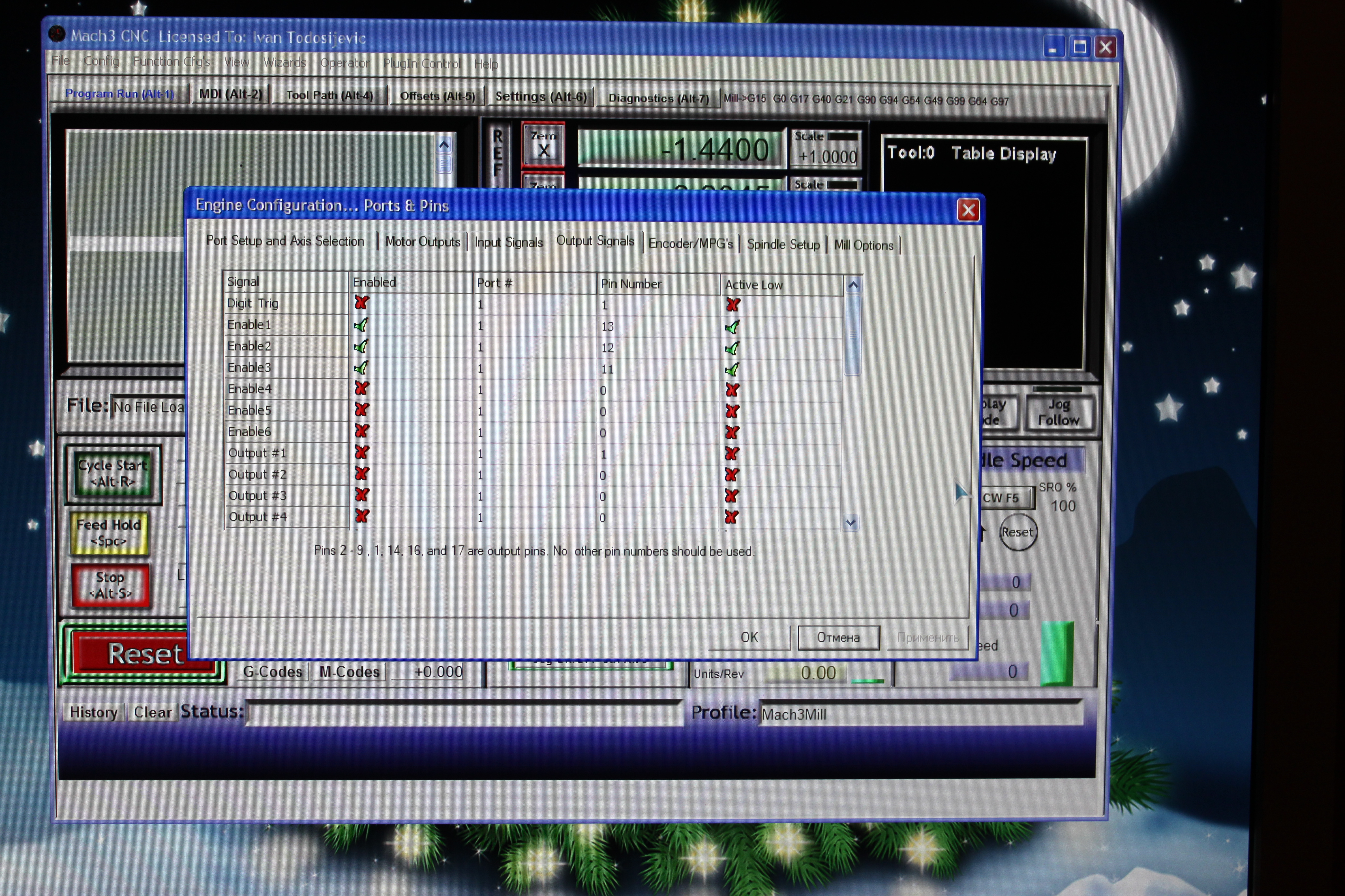

Когда я обеденил все ENBL в кучу и кинул на клему №8 то на 2х драйверах загорались красные лампочки, потом я разбил их каждый на отдельный пин и та же история... 3й раз уже кинул кадый провод в клемник где по схеме подключают концевики на контроллере и тада всё норм работает...
Двигатели крутятся :attention: :)
Но я так и не понял как "правильно" подключать, или мой вариант тоже правильный?
вот номера клем (4089 просмотров) <a class='original' href='./download/file.php?id=11292&sid=a63c7696f2073785ea801fbdc19b939d&mode=view' target=_blank>Загрузить оригинал (7.83 МБ)</a>
вот номера клем
Из всех пинов лиш так у драйверов не загорались красные лампочки =) (4089 просмотров) <a class='original' href='./download/file.php?id=11293&sid=a63c7696f2073785ea801fbdc19b939d&mode=view' target=_blank>Загрузить оригинал (7.14 МБ)</a>
Re: Подключение драйверов к контроллеру
Всё правильно. В этих драйверах сигнал Enable инверсный - т.е если там нет сигнала (или контакт в воздухе), то драйвера активны, если есть сигнал, то двигатели обесточены. Это надо учитывать при настройке пинов порта.
