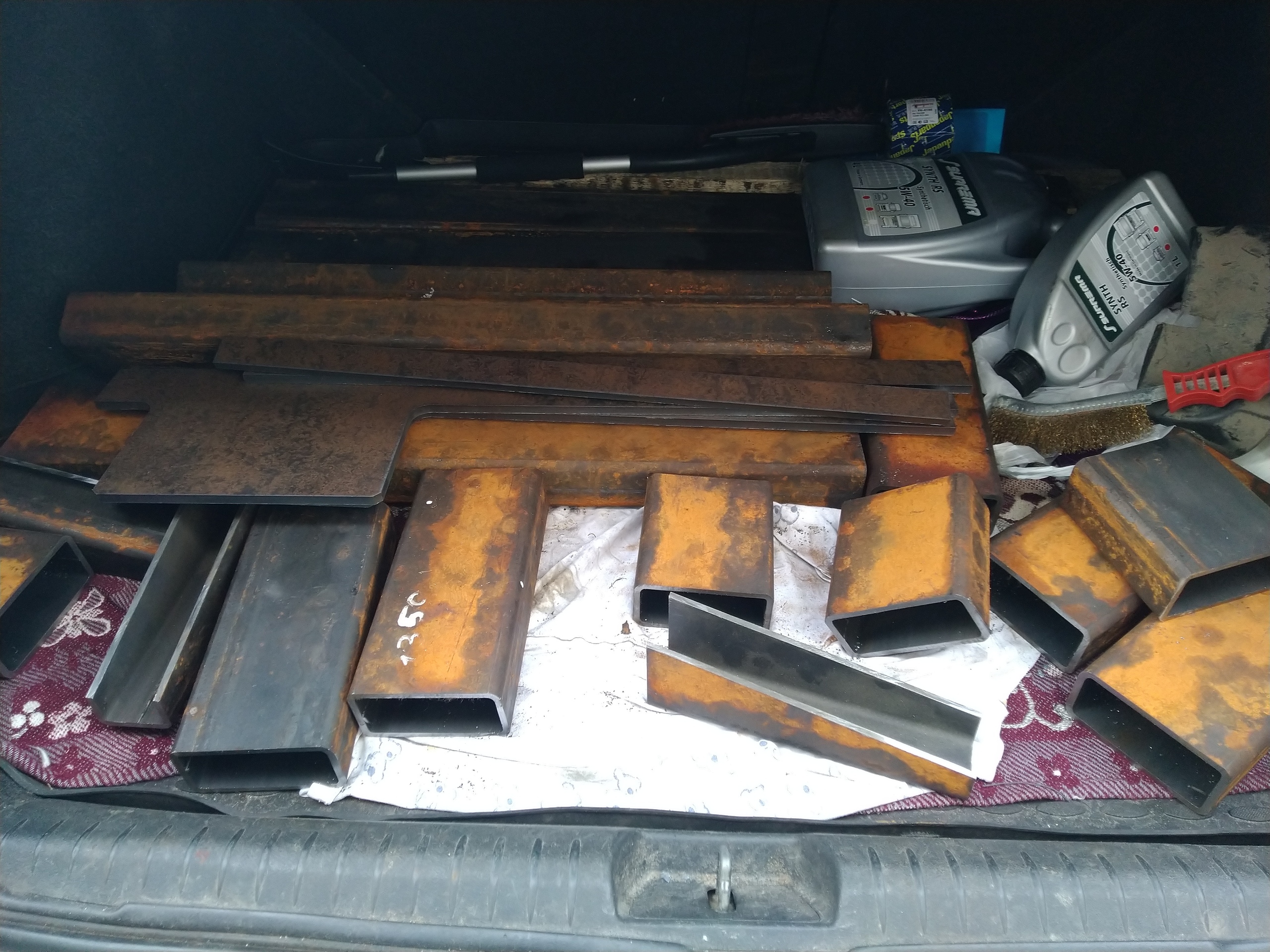

К сожалению не все идет так быстро как хотелось бы , на данный момент нарезали трубу в размер и на лазере вырезали все детали ,на сварку отдам только на следующей неделе
eppVARRFUF4.jpg (5660 просмотров) <a class='original' href='./download/file.php?id=159810&sid=979a5866bffb353f0a0234c59880c6e3&mode=view' target=_blank>Загрузить оригинал (1.6 МБ)</a>
