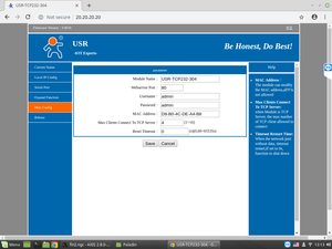

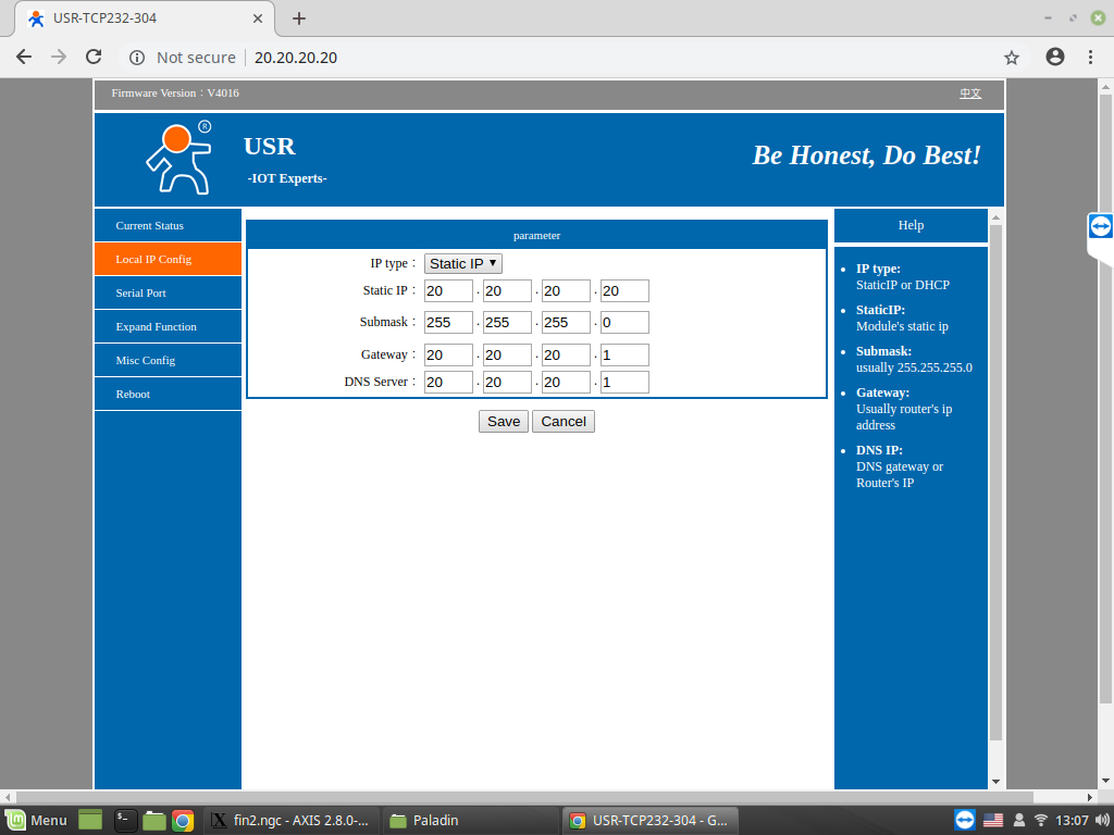

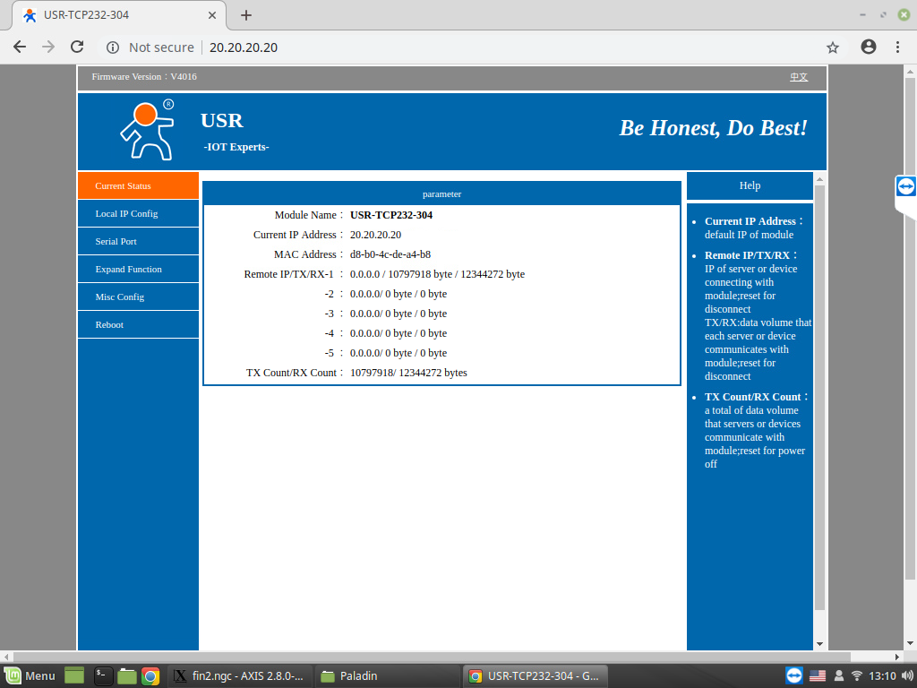

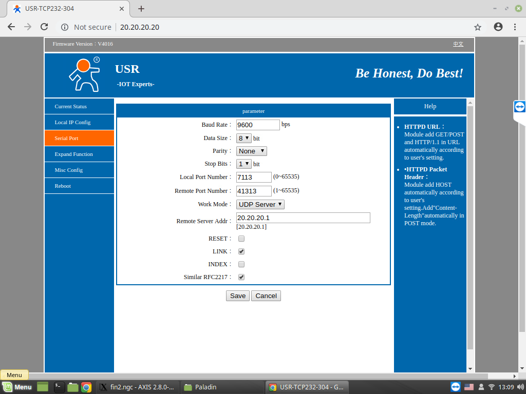

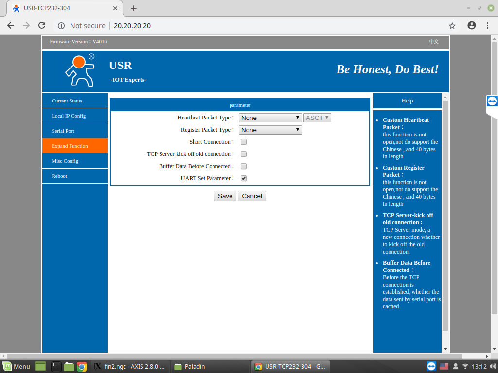

Черкну сюда, чтобы самому не забыть...

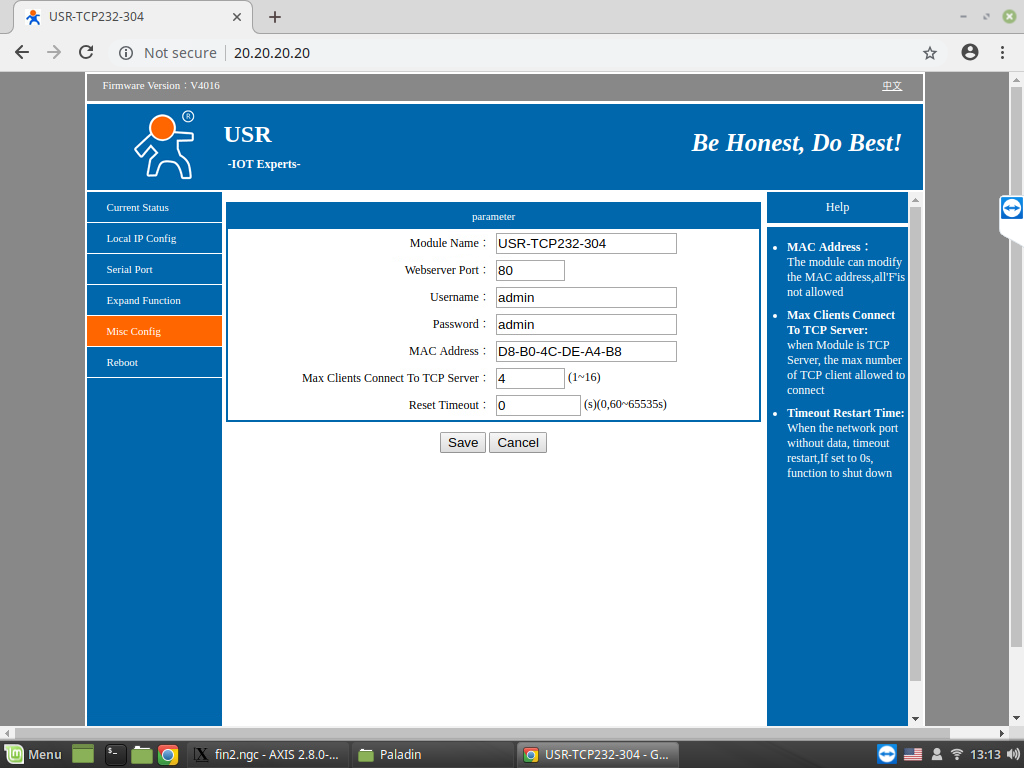

Для связи с частотником по RS485 использую адаптер Ethernet-RS485:
USR-TCP232-304.png (7556 просмотров) <a class='original' href='./download/file.php?id=165901&mode=view' target=_blank>Загрузить оригинал (363.63 КБ)</a>
Замыслил это для того, чтобы попытаться обойтись одним Ethernet проводом из ПК в станок, тем же, что и для Mesa 7i92 и при этом иметь гарантированную изоляцию ПК от электрошкафа.
В общем, с одним проводом не удалось, т.к., не будучи специалистом, не смог расшарить единственный физический сетевой интерфейс на разные нужды. Пришлось втыкать дополнительную сетевуху и использовать второй провод.
В итоге, Mesa имеет адрес 10.10.10.10 и общается с одной сетевой картой, частотник с этим адаптером - 20.20.20.20 с другой картой. Не так удобно, как хотелось, но главное - работает хорошо.
Настройки адаптера таковы:
localIP.png (7556 просмотров) <a class='original' href='./download/file.php?id=165896&mode=view' target=_blank>Загрузить оригинал (121.35 КБ)</a>
SerialPort.png (7556 просмотров) <a class='original' href='./download/file.php?id=165898&mode=view' target=_blank>Загрузить оригинал (164.09 КБ)</a>
Здесь важно, чтобы адаптер являлся UDP-сервером. Будучи UDP-клиентом там возникают некие препятствующие особенности. Вспомнить уже сложно, но как будто проблемы со случайным выбором портов.
MiscConf.png (7556 просмотров) <a class='original' href='./download/file.php?id=165897&mode=view' target=_blank>Загрузить оригинал (171.65 КБ)</a>
ExpandFunc.png (7556 просмотров) <a class='original' href='./download/file.php?id=165895&mode=view' target=_blank>Загрузить оригинал (195.11 КБ)</a>
CurrentStatus.png (7556 просмотров) <a class='original' href='./download/file.php?id=165894&mode=view' target=_blank>Загрузить оригинал (172.39 КБ)</a>

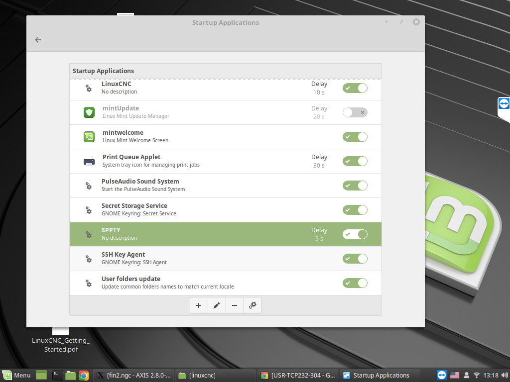

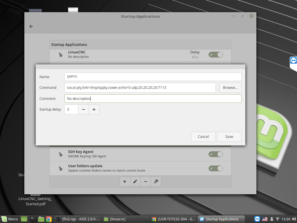

Для линка с адаптером используется утилита socat. На рабочем столе имею скрипт для ручного запуска со следующим содержанием:
socat pty,link=/tmp/sppty,rawer,echo=0 udp:20.20.20.20:7113 &
Далее работа в LinuxCNC происходит с виртуальным последовательным портом /tmp/sppty
Для удобства запуск виртуального порта сконфигурирован в автозапуске:
sppty1.png (7556 просмотров) <a class='original' href='./download/file.php?id=165899&mode=view' target=_blank>Загрузить оригинал (318.84 КБ)</a>
sppty2.png (7556 просмотров) <a class='original' href='./download/file.php?id=165900&mode=view' target=_blank>Загрузить оригинал (280.44 КБ)</a>

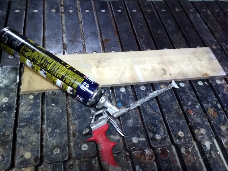

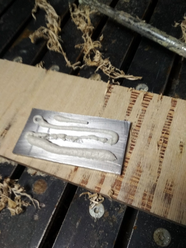

Не знаю, может, это общеизвестно, но я не встречал.

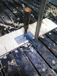

Открыл для себя способ крепления алюминиевых заготовок - полиуретановый клей-пена, к-рый используется в строительстве.
У меня Tytan Professional.
На металлическую столешницу станка клеим фанерный жертвенный слой этим ПУ клеем:
1.jpg (5085 просмотров) <a class='original' href='./download/file.php?id=172836&mode=view' target=_blank>Загрузить оригинал (160.51 КБ)</a>
После выравнивания поверхности жертвенного слоя приклеиваем заготовку:
2.jpg (5085 просмотров) <a class='original' href='./download/file.php?id=172837&mode=view' target=_blank>Загрузить оригинал (124.63 КБ)</a>

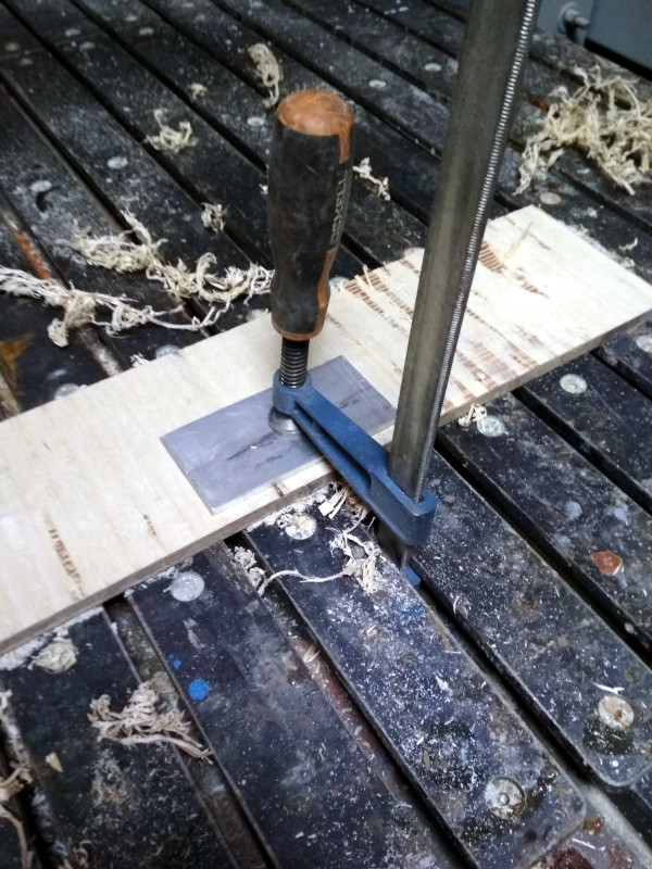

и прижимаем ее на час
3.jpg (5085 просмотров) <a class='original' href='./download/file.php?id=172838&mode=view' target=_blank>Загрузить оригинал (179.86 КБ)</a>
Наверное, есть более быстрые ПУ клеи, с этим хватило часа прижатия.

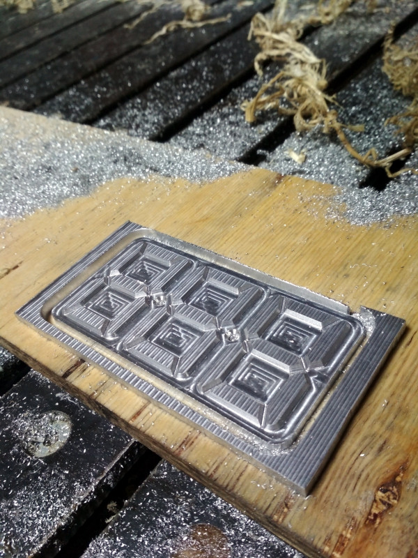

Ну и все, при фрезеровке осложнений не было.
4.jpg (5085 просмотров) <a class='original' href='./download/file.php?id=172839&mode=view' target=_blank>Загрузить оригинал (201.06 КБ)</a>

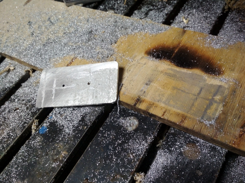

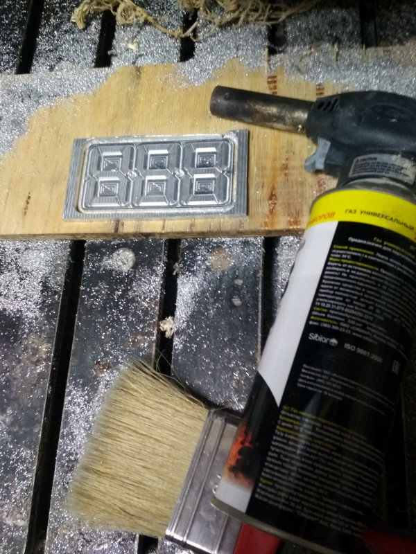

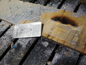

Для снятия изделия с жертвенной фанерки греем горелкой. Без горелки снять можно разве что с разрушением фанеры.
5.jpg (5085 просмотров) <a class='original' href='./download/file.php?id=172840&mode=view' target=_blank>Загрузить оригинал (175.3 КБ)</a>
Обращаем внимание, что расслоение по клеевому слою. Что говорит об отличной адгезии к алюминию, что вообще меня приятно удивило.
6.jpg (5085 просмотров) <a class='original' href='./download/file.php?id=172841&mode=view' target=_blank>Загрузить оригинал (206.73 КБ)</a>
Стык технологий, понимаешь! :)
Re: Портальный фрезер по МДФ/пластику/мягким металлам, 2500x
С помощью ПУКа я клею практически всё (: Ну а снять можно было тонкой стальной леской или строительным ножом.
весь смысл приклейки - избавиться от проблем с выравниванием основания заготовки, а вы её так прижали, что она приняла форму поверхности, которая образовалась между фанерой и алюминием. после фрезеровки получим гарантированно кривые детали
и шпакля сохнет быстрей а также не нуждается в прижиме, способна заполнить любой зазор.
Судя по фанере, супер точность в данном случае не предполагалась ;)
В качестве постоянного жертвенника под дюраль, я бы юзал дюраль (:
Argon-11
Сообщения: 1955
Репутация: 461
Сообщение Argon-11 »
frezeryga писал(а):шпакля сохнет быстрей а также не нуждается в прижиме, способна заполнить любой зазор.
у меня с полиэфирной шпаклевкой не сложилось - адгезия почему-то была плохая. А прижим сделал на всякий случай, клей имеет почти нулевое вторичное расширение, наверное, можно было и не прижимать. То, что большие неровности не заполнит, это факт.
Зато плюс относительно шпаклевки - не надо колупаться с катализатором, пшикнул пистолетом и готово! В общем, мне это понравилось гораздо больше предыдущего опыта с двустороннем скотчем.
