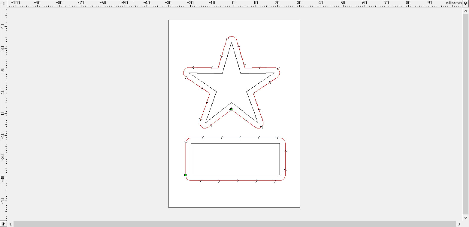

Такой код ваша чпу скушает?
Есть возможность протестировать?
Это в Арткаме сделано. Не совсем идеально, есть лишнее))
G0X-1.296Y2.190M5
G1M3F3000
G1X9.246Y-5.991F1800
G3X12.248Y-6.038I1.533J1.975
G3X13.130Y-3.168I-1.469J2.023
G1X8.608Y9.385
X19.645Y16.883
G3X20.618Y19.723I-1.405J2.068
G3X18.162Y21.450I-2.378J-0.773
G1X4.825Y21.028
X1.105Y33.842
G3X-1.296Y35.645I-2.401J-0.697
G3X-3.697Y33.842I0.000J-2.500
G1X-7.417Y21.028
X-20.754Y21.450
G3X-23.210Y19.723I-0.079J-2.499
G3X-22.237Y16.883I2.378J-0.773
G1X-11.200Y9.385
X-15.722Y-3.168
G3X-14.840Y-6.038I2.352J-0.847
G3X-11.838Y-5.991I1.469J2.023
G1X-1.296Y2.190
G0M5
G0X-22.276Y-28.002
G1M3F3000
G3X-19.776Y-30.502I2.500J-0.000F1800
G1X20.834
G3X23.334Y-28.002I0.000J2.500
G1Y-13.402
G3X20.834Y-10.902I-2.500J0.000
G1X-19.776
G3X-22.276Y-13.402I-0.000J-2.500
G1Y-28.002
G0M5
G0X0.000Y0.000
M30

Все работает корректно Mach3 все принял и остановка шпинделя присутствует. Как такой код получить из АртКам? Какой постпроцессор? :good:

Спасибо за помощь посмотрел но у меня не Ардуино к сожалению код который предоставил "Евжений" очень хорошо подошел к моему станку

Евжений писал(а):Такой код ваша чпу скушает?
постпроцессором поделиться можете?
