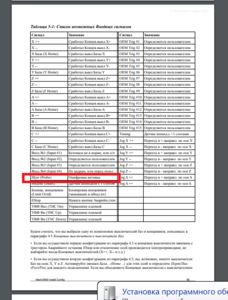

Мануалка на Mach3, стр. 54. G31 Z-100 F200 , этот G-код я использовал в постпроцессоре Pronest8.
Ранее писал тему про луганский станок. Установленный на нём Mach3 этой команды не выполнял. Скачал с интернета Mach3 с лицензией Ivan Todosijevic, заработал датчик касания металла ( Z=0, автоноль), но перестал работать THC. Так что придется покупать лицензию.

По инету давно разбросана ломаная корявая версия Mach3. Думаю это специально сделано. Коряво mach3 работает не из-за лицензии, а из-за установки руссификатора корявогоAlexandr4 писал(а): Скачал с интернета Mach3 с лицензией Ivan Todosijevic, заработал датчик касания металла ( Z=0, автоноль)

Ссылку на тему не дадите? Интересно что именно не работало, G31? Или вход probe в маче.Alexandr4 писал(а):писал тему про луганский станок
Про THC лично у меня была история, не работал на ломанном маче, но толькт через plcm. С выключенноым plcm (через lpt) работало всё.

Это наверное и есть единственная лицензия гуляющая по просторам инета. У меня непосредственно на ней все и работает. Ноль ищет исправно.Alexandr4 писал(а):Mach3 с лицензией Ivan Todosijevic
