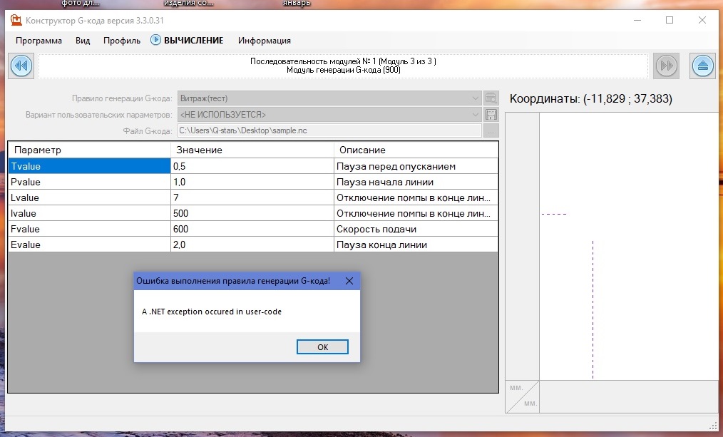

Сергей, чо он от меня хочет?
Безымянный.jpg (3246 просмотров) <a class='original' href='./download/file.php?id=158053&mode=view' target=_blank>Загрузить оригинал (123.8 КБ)</a>
Из PLT делаю.

selenur, А что за ошибку в генерации выдаёт? Пост 2235
Q-starь писал(а):selenur, А что за ошибку в генерации выдаёт? Пост 2235
На вскидку не скажу, но это сообщение выдает LUA библиотека которой я передаю данные для выполнения, как освобожусь, разберемся... ;-)
