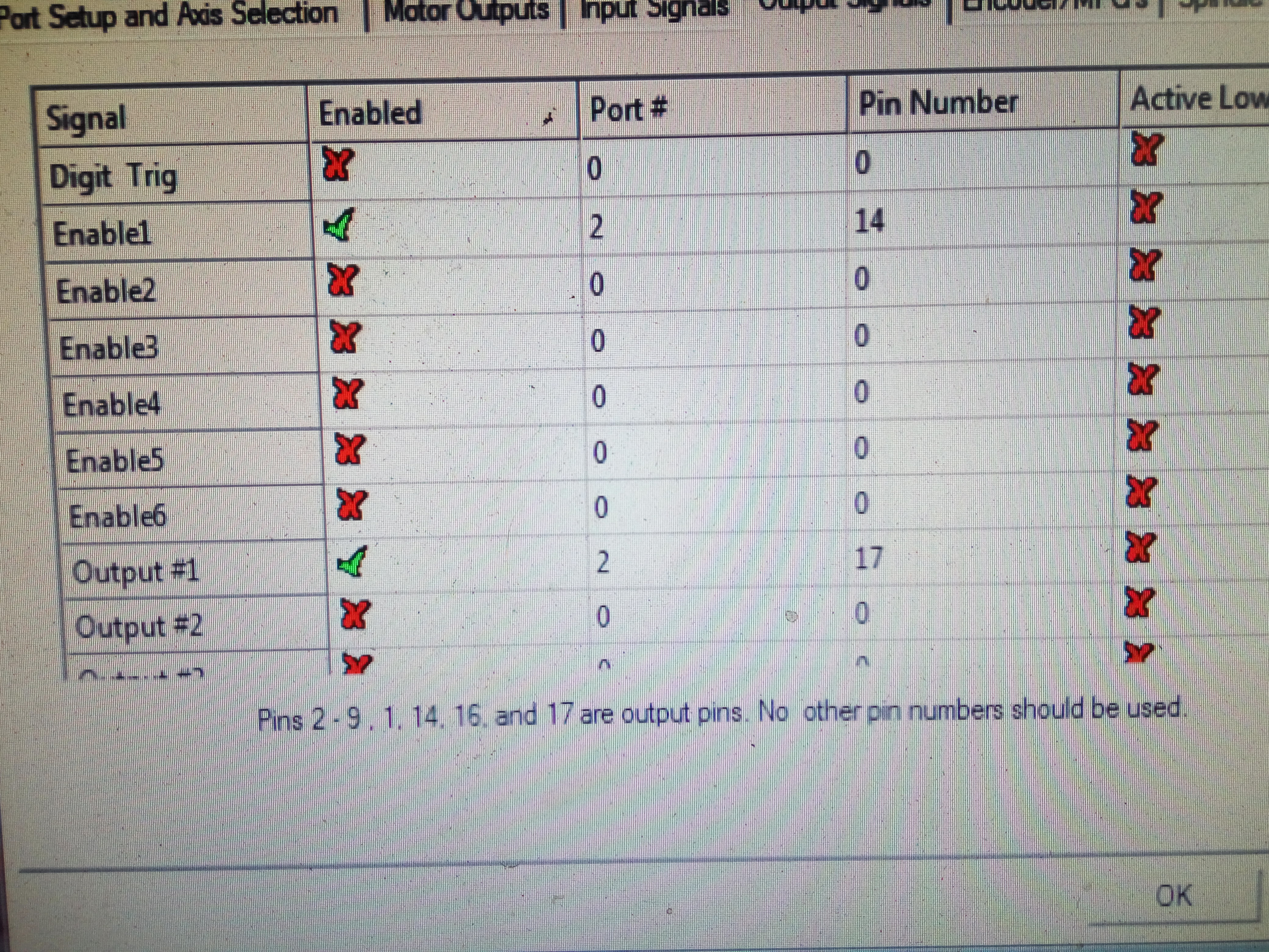

IMG_20190112_114148.jpg (26214 просмотров) <a class='original' href='./download/file.php?id=154456&mode=view' target=_blank>Загрузить оригинал (4.32 МБ)</a>
Здравствуйте . помогите под редактировать настройки LPT порта
IMG_20190112_114128.jpg (26214 просмотров) <a class='original' href='./download/file.php?id=154457&mode=view' target=_blank>Загрузить оригинал (1.76 МБ)</a>
IMG_20190112_114112.jpg (26214 просмотров) <a class='original' href='./download/file.php?id=154458&mode=view' target=_blank>Загрузить оригинал (2.68 МБ)</a>
IMG_20190112_114044.jpg (26214 просмотров) <a class='original' href='./download/file.php?id=154459&mode=view' target=_blank>Загрузить оригинал (3.67 МБ)</a>
IMG_20190112_114028.jpg (26214 просмотров) <a class='original' href='./download/file.php?id=154460&mode=view' target=_blank>Загрузить оригинал (1.68 МБ)</a>
IMG_20190112_114014.jpg (26214 просмотров) <a class='original' href='./download/file.php?id=154461&mode=view' target=_blank>Загрузить оригинал (1.47 МБ)</a>

stepper_parort.hal , 2 LPTpasma пины в матче были такие .

Вроде подстроил но все равно работать не хочет пишет вот это .
IMG_20190114_192807.jpg (26176 просмотров) <a class='original' href='./download/file.php?id=154473&mode=view' target=_blank>Загрузить оригинал (1.24 МБ)</a>
IMG_20190114_192631.jpg (26176 просмотров) <a class='original' href='./download/file.php?id=154474&mode=view' target=_blank>Загрузить оригинал (1.28 МБ)</a>

odekolon
Сообщения: 1120
Репутация: 361
Настоящее имя: Борис
Re: Конфигурация для плазморезки с внешним блоком THC
Сообщение odekolon »
web123456 писал(а):
web123456 писал(а):Вроде подстроил но все равно работать не хочет пишет вот это .
подстройте скорость и ускорение оси Z в ини-файле, в соответствии с настройками вашего станка
для раненых неопытных рекомендую откатать станок в степконфиге на тестовой конфигурации (ну типа "мой станок") настроить скорости, ускорения, лимиты и прочее, а потом скопировать настройки осей (из файла "мойстанок.ini") в мою конфигурацию.
о содержимом ини-файла можно прочитать ТУТ

odekolon писал(а):- все настройки паралелльных портов - в одном файле (stepper_parort.hal)
Здравствуйте. подскажите пожалуйста по настройке портов. будет ли работать конфиг если поментяь номера пинов? в частности интересует если изменить в stepper_parort.hal для enable не 17 а 14 пин?
