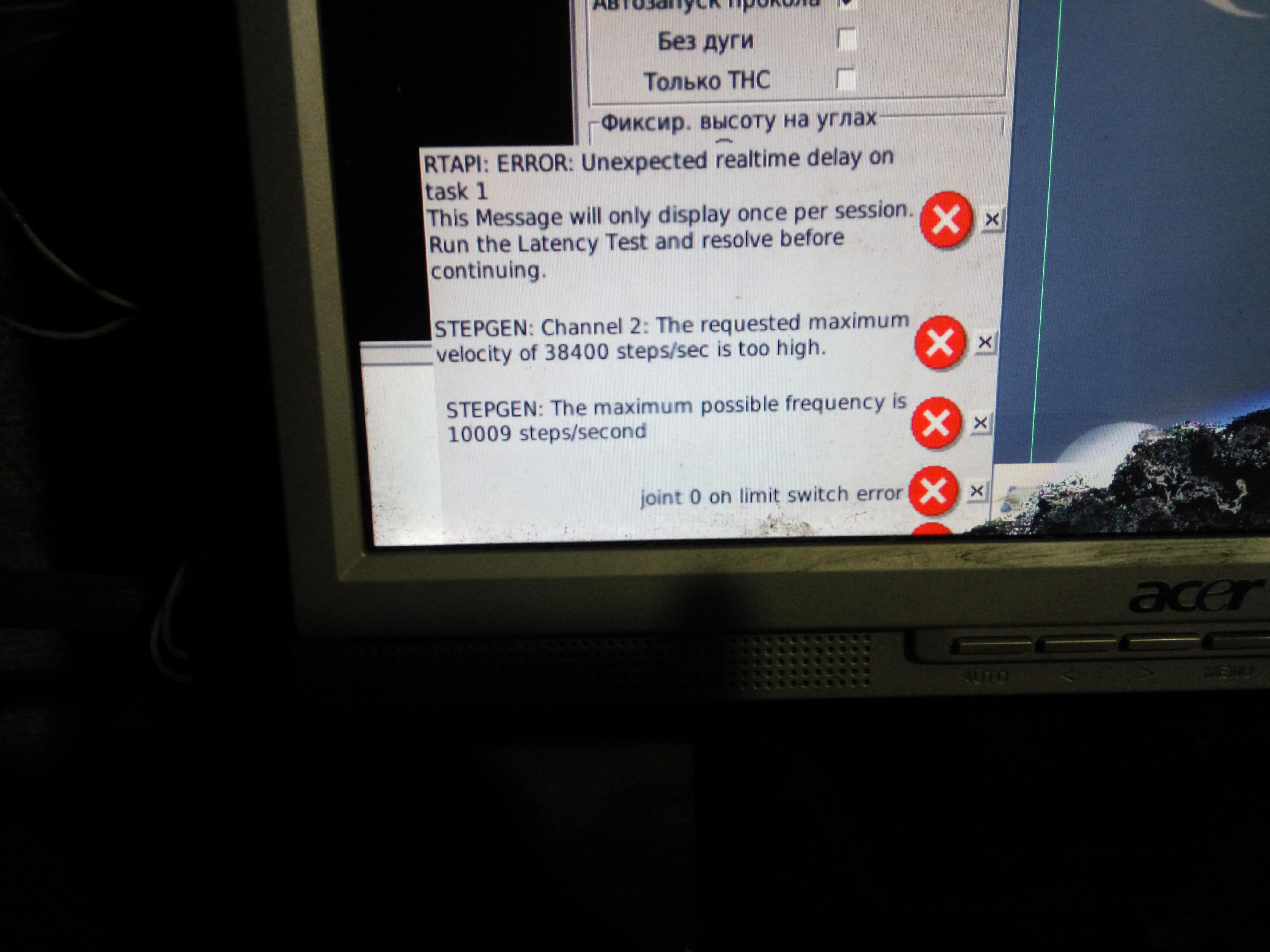

Вроде подстроил но все равно работать не хочет пишет вот это .
IMG_20190114_192807.jpg (26039 просмотров) <a class='original' href='./download/file.php?id=154473&mode=view' target=_blank>Загрузить оригинал (1.24 МБ)</a>
IMG_20190114_192631.jpg (26039 просмотров) <a class='original' href='./download/file.php?id=154474&mode=view' target=_blank>Загрузить оригинал (1.28 МБ)</a>
web123456
Сообщения: 51
Зарегистрирован: 16 май 2017, 12:34
Откуда: Тимашевск
Re: Конфигурация для плазморезки с внешним блоком THC
Сообщение web123456 »
web123456 писал(а):Вроде подстроил но все равно работать не хочет пишет вот это .
odekolon
Сообщения: 1120
Репутация: 361
Настоящее имя: Борис
Сообщение odekolon »
подстройте скорость и ускорение оси Z в ини-файле, в соответствии с настройками вашего станка

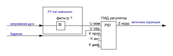

всем добрый вечер!
клепаю очередную плазму
конфигурация рабочая, есть блок измерения напряжения дуги на ардуине, для него написан hal компонент на питоне.
Все работает, но как обычно, хочется перфекционизма :hehehe:
суть проблемы. На текущий момент компонент, основываясь на текущем напряжении дуги компонент выдает виртуальные сигналы UP и DOWN.
примерно так:
THC.JPG (25593 просмотра) <a class='original' href='./download/file.php?id=157730&mode=view' target=_blank>Загрузить оригинал (50.7 КБ)</a>
это как-то кривовато....
наверное нужно сделать так:
THC PID.JPG (25593 просмотра) <a class='original' href='./download/file.php?id=157733&mode=view' target=_blank>Загрузить оригинал (15.74 КБ)</a>
ТЕПЕРЬ ВОПРОСЫ:
1. Напряжение дуги всегда немного "скачет" нужно ли как-то его фильтровать?
наверное правильнее всего сделать какую-либо защиту от выбросов.
Например отбрасывать значение выборки, если разница со средним значением больше чем порог?
2. С hal компонентом PID работать не приходилось. Может кто что посоветует? как его лучше настраивать? Halscope?
3. при прохождении углов, нужно блокировать работу PID регулятора. Как это лучше сделать? Подать на вход Uизм U=Uзад ?
odekolon писал(а):ТЕПЕРЬ ВОПРОСЫ:
1. lowpass
2. да.
3. Либо подать Uзад и на feedback, либо запоминать значение с выхода PID в момент начала блокировки, ну или вариации на эти темы. В любом случае потом надо аккуратно "возвращаться" в обычный режим, ибо при большом расхождении значений могут быть "спецэффекты".
