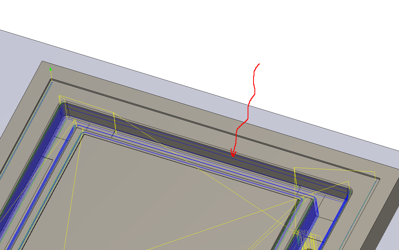

Фрезерую условно симметричную деталь, в к-рой есть 2 противоположные стенки, обрабатываемые операцией Parallel.
Так вот... В начале операциии фреза сначала гоняет по перпендикулярной к ним стенке и только потом переходит на обработку одной стенки, далее другой.
k10_lm_2cam v13.png (3710 просмотров) <a class='original' href='./download/file.php?id=156533&mode=view' target=_blank>Загрузить оригинал (195.07 КБ)</a>
Эти прогоны считаю ненужными и даже мешающими. Фрезерую МДФ, а это капризный материал, изредка гуляет, из-за чего эти поперечные проходы превращаются в зарезы на поверхности. Ну да, небольшие, несколько микрон. Но все равно придется их потом вышлифовывать, лучше бы обойтись без этого.
Есть возможность устранить это безобразие?
Можно, конечно, через Avoid surfaces, но нет ли автоматического варианта? Я о том, что эти проходы по перпендикулярному направлению по идее не относятся к операции Parallel и их там не должно было быть. Avoid surfaces будет как бы заплаткой, причем муторной, ибо галка Add Perpenducular Passes будет уже бессмысленной.

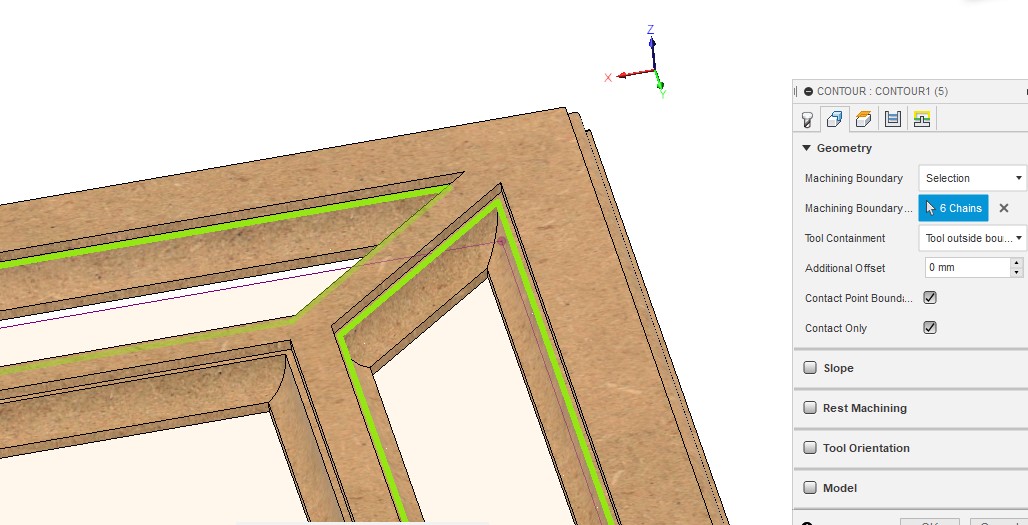

У вас эти поверхности находятся в зоне указанной обработки - то есть эти проходы он считает неотъемлемой частью операции, и думает что должен их обработать.
Выход только один - указывать более конткретно, что ему нужно обработать. То есть на выбор - либо сток контуром ограничить зону, либо авоид/тач по конкретным поверхностям.
А вообще попробуйте конкретно эту деталь делать операцией 3d contur.
Вот пример подобного фасада. зеленым - ограничен контур того что нужно обработать. На таких деталях, при параллельных проходах по горизонту у меня получается быстрее и меньше шлифовки, поверхность чище.

Похоже, так и есть.
В SolidCAM можно задать угол (или диапазон углов) и тем самым отсечь "левые" проходы. Здесь такого, увы, нет.
Думал, вдруг чего в упор не вижу.

так они для него не левые, видно же, если сверху посмотреть, что один/несколько проходов с заданным шагом попадает на эту плоскость - соответсвенно он по ней проходит
А этот диапазон углов тут настраивается под чекбоксом Slope.
Argon-11
Сообщения: 1955
Репутация: 461
Re: Fusion 360
Сообщение Argon-11 »
hmnijp писал(а):А этот диапазон углов тут настраивается под чекбоксом Slope.
Slope настраивает углы в вертикальных плоскостях, а в горизонтальной, увы, нет настройки.

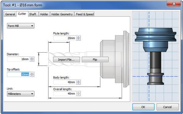

вопрос на засыпку... а есть ли вариант, создания фрезы по своему профилю ??? :thinking: :thinking: :thinking: ...а то есть фреза угол 60 , но малюсенький кончик заточен под угол 80 :wik: :wik: :wik:

Re: Fusion 360
шпиндель писал(а):вопрос на засыпку... а есть ли вариант, создания фрезы по своему профилю ??? :thinking: :thinking: :thinking: ...а то есть фреза угол 60 , но малюсенький кончик заточен под угол 80 :wik: :wik: :wik:
MANUFACTURE -> MANAGE -> Form Mill и выбрать скетч

MX_Master писал(а):MANUFACTURE -> MANAGE -> Form Mill и выбрать скетч
вот спасибище огроменное !!!....а скеч где должен быть ? :thinking:
....всё, догнал... :cheesy:
шпиндель
Сообщения: 1696
Репутация: 901
Откуда: Бологое
Re: Fusion 360
Сообщение шпиндель »
засада...у меня не появляется кнопка ..импорт файла.. :pssdoff:
всё, с созданием разобрался...но теперь пишет "инвалид тул тип фо милинг"...не хочет с параллельной обработкой работать :pssdoff: :pssdoff: :pssdoff: :pssdoff: :pssdoff: :pssdoff: :pssdoff: :pssdoff: :pssdoff:
короче...этот метод создания фрезы, на 3д обработке не работает.. :pssdoff: :pssdoff: :pssdoff: ..(всех ненавижу) :evil:
