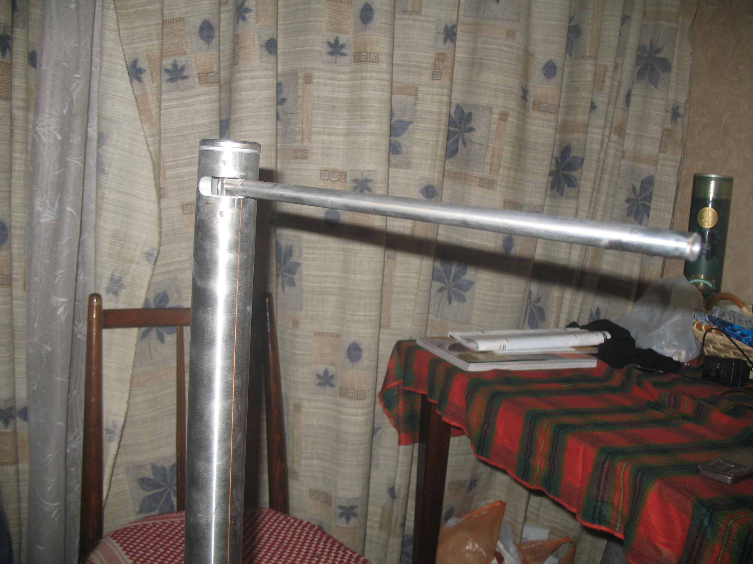

Меня поражает 2-я ось. Она должна искажать готовую деталь, т.к. плечо до фрезы меньше плеча до щупа.
Копировальный станок проще такого же но с ЧПУ, т.к. расстояние от образца до обрабатываемой детали меньше чем от оси 2 и 1 до детали. Соответственно, в данном станке главное обеспечить жесткость вот в этом элементе:
1.jpg (3009 просмотров) <a class='original' href='./download/file.php?id=10332&mode=view' target=_blank>Загрузить оригинал (413.25 КБ)</a>
