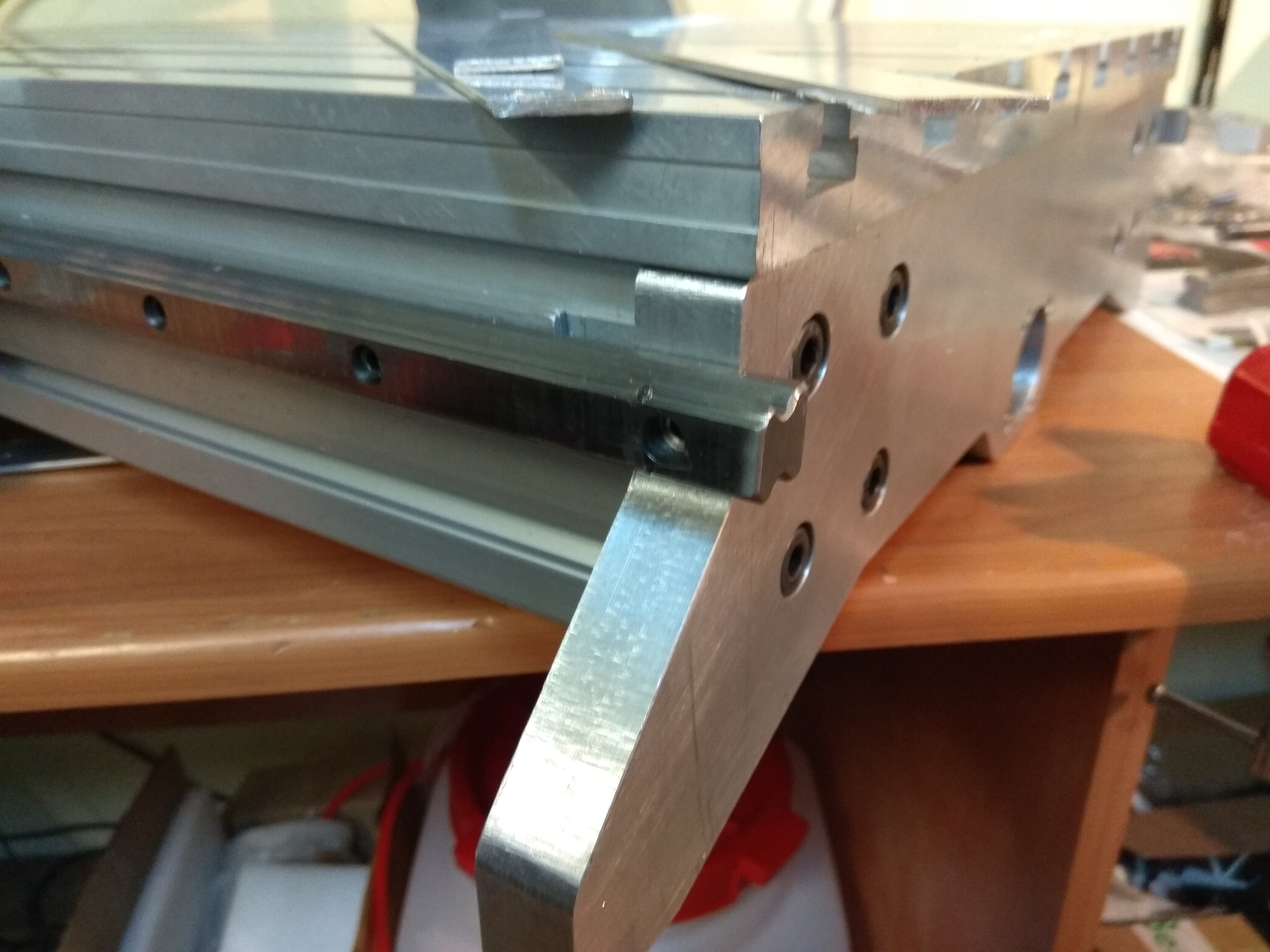

Provodnik
Сообщения: 142
Зарегистрирован: 11 мар 2018, 17:40
Репутация: 13
Re: 400х300х100 открытый проект
Сообщение Provodnik »
Ясно.
Китаец, прислал рельсы с другим шагом отверстий (30 мм от края вместо 45). Выслал на замену с правильным , но другого размера , 20-ку. Теперь 2 комплекта на основание, 15-ые и 20 -е, оба не подходят.
Уже даже писать ему остерегаюсь, может еще что пришлет не то. :D
Поставил пока 15-е, но со сдвигом вперед.
IMG_20190227_002125.jpg (1714 просмотров) <a class='original' href='./download/file.php?id=157982&sid=6c2c73bc0a827bf49f0447a1b7a9aae5&mode=view' target=_blank>Загрузить оригинал (1.43 МБ)</a>
Одно отверстие в воздухе висит, сзади немного не достает
Кроилово ведет к попадалову и оно того не стоит. В сомнительных местах надо брать с запасом и резать самому ибо клали китайцы на эти отверстия.
