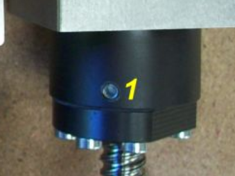

UAVpilot писал(а):А с чего вы решили, что это резина?..
45.png (5758 просмотров) <a class='original' href='./download/file.php?id=157468&mode=view' target=_blank>Загрузить оригинал (93.36 КБ)</a>
А какие ваши предположения?

Это пластмаса, он об этом там пишет. Я тоже удивлён! Говорит этого достаточно...
