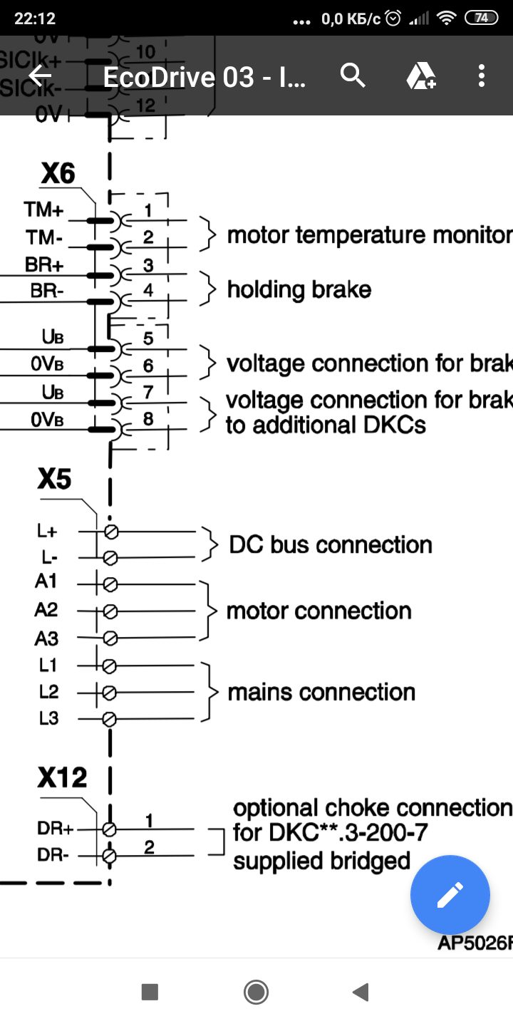

vovafed
Сообщения: 1810
Репутация: 325
Откуда: башкортостан
Re: Восстановление старого обрабатывающего центра (прошу пом
Сообщение vovafed »
X5 разъем l+ l-
Были подключены в шкафу?

Шина постоянного тока
ABF48B97-F86E-4577-8123-29A7025452D6.jpeg (1877 просмотров) <a class='original' href='./download/file.php?id=157422&mode=view' target=_blank>Загрузить оригинал (2.29 МБ)</a>

Х5 разъём соединяет жесткими шинками все три привода
Когда все три включены на этой шине около 500В постоянного тока
Когда силовая часть отключена (3фазы) на этой шине около 17В
Дело в том что я включал их по отдельности и привод Z выходит в ошибку даже без подачи силового
напряжения, просто при включении
