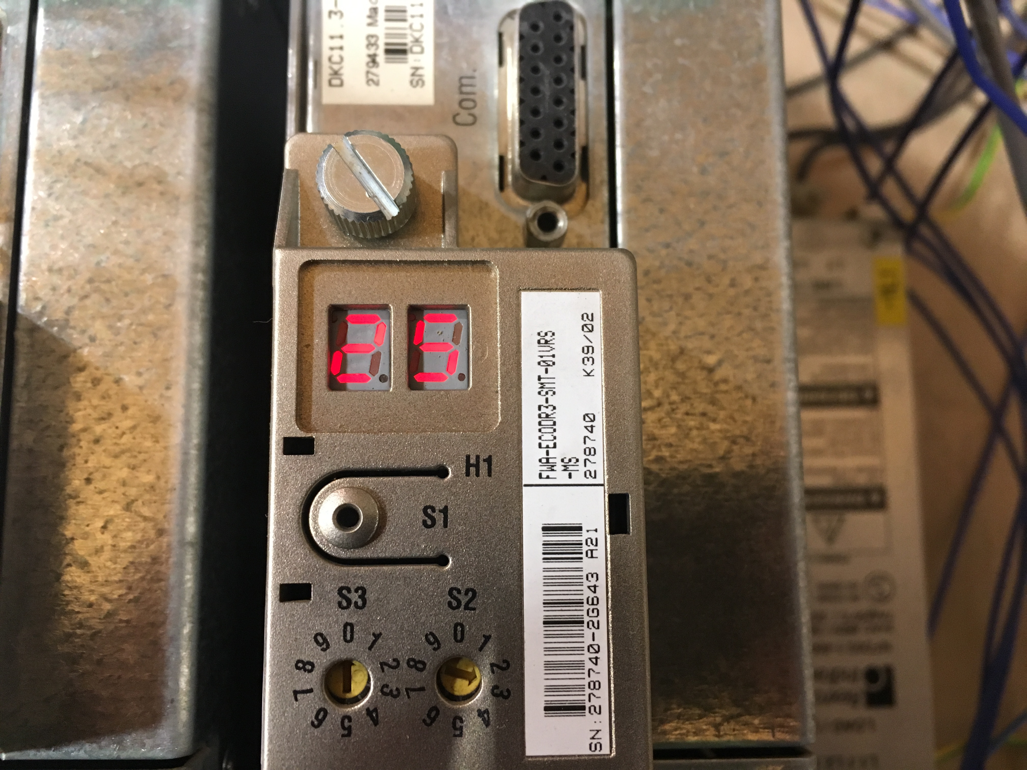

1.The energy recovered by the mechanical machine system via the
motor has momentarily risen to a level that the bleeder could not
completely convert into heat. Consequently, the DC bus voltage
has exceeded the permissible maximum limit. This has deactivated
the motor torque. The controller is re-activated when
the DC bus voltage falls below the permissible maximum value.
2. DC bus voltage is too high.

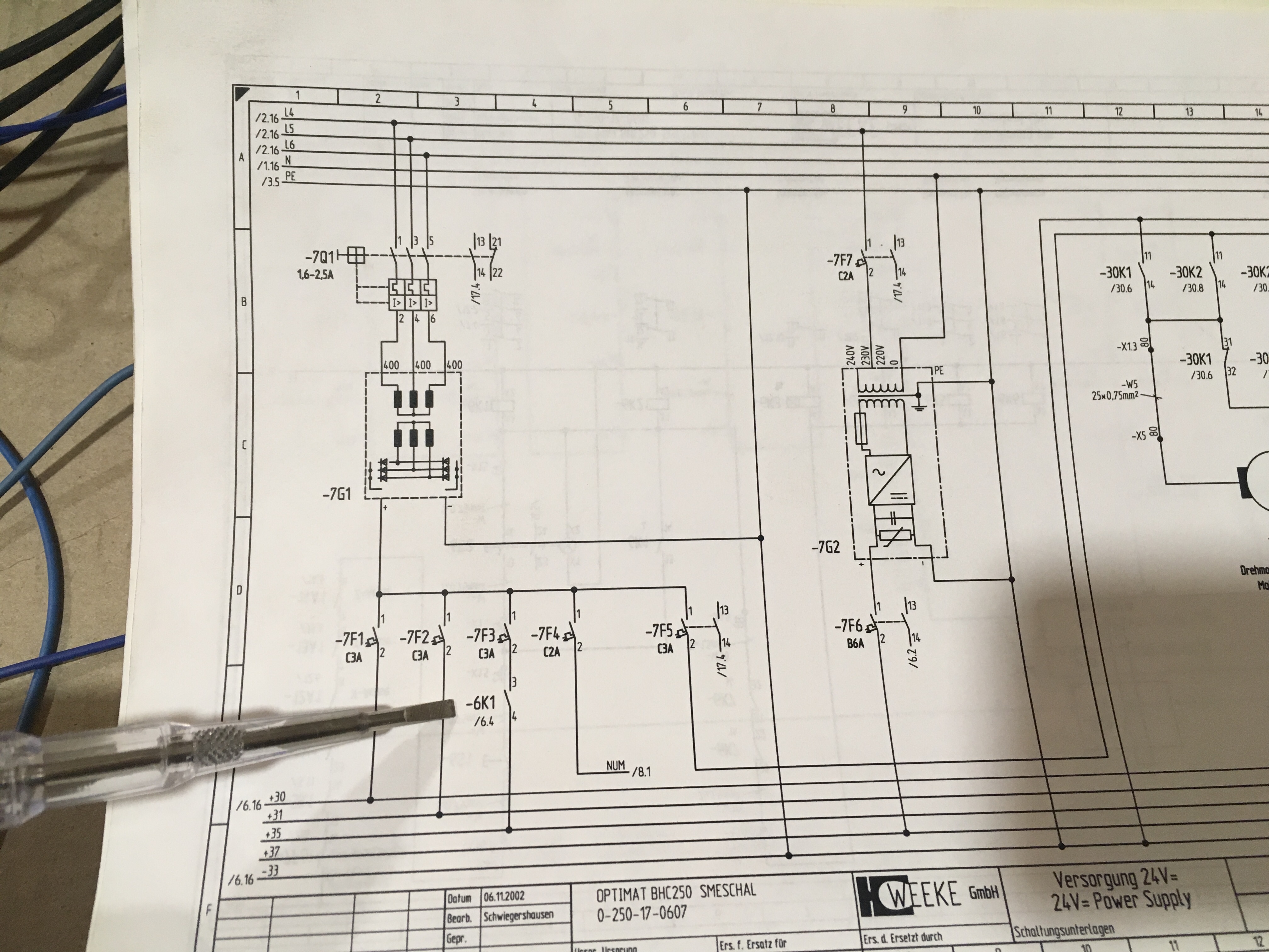

Re: Восстановление старого обрабатывающего центра (прошу пом
Сообщение valery_krd »
Ноль нужно отдельно от земли подключать ?
Ну куча проводков, ну прикольно. По постоянке привода соединены или нет? По переменке сколько приходит на каждый? Ну е-мое, привод ошибку по напруге дает. Померять бы ее...
N1X, зацени, Ноль через автомат :lol:
автомат использовал как колодку ))
Х5 разъём соединяет жесткими шинками все три привода
Когда все три включены на этой шине около 500В постоянного тока
Когда силовая часть отключена (3фазы) на этой шине около 17В
Дело в том что я включал их по отдельности и привод Z выходит в ошибку даже без подачи силового
напряжения, просто при включении

aftaev писал(а):Ошибка сразу выпадает или мотор успевает провернутся?
Ошибка сразу выпадает, но мотор и не провернется потому что на Z стоит тормоз, а по схеме, питание на тормоз
подается при включении системы управления (подачи +24 на пины 3 и 4 - удержание и разрешение работы), а цепь управления можно включить только при безаварийном пуске всех трёх приводов (через последовательную цепь контактов внутри)

aftaev писал(а):
valery_krd писал(а):Ошибка всегда одинаковая?
Да, ошибка E825 Overvoltage in the Power Stage
Скорее всего модуль неисправен.
