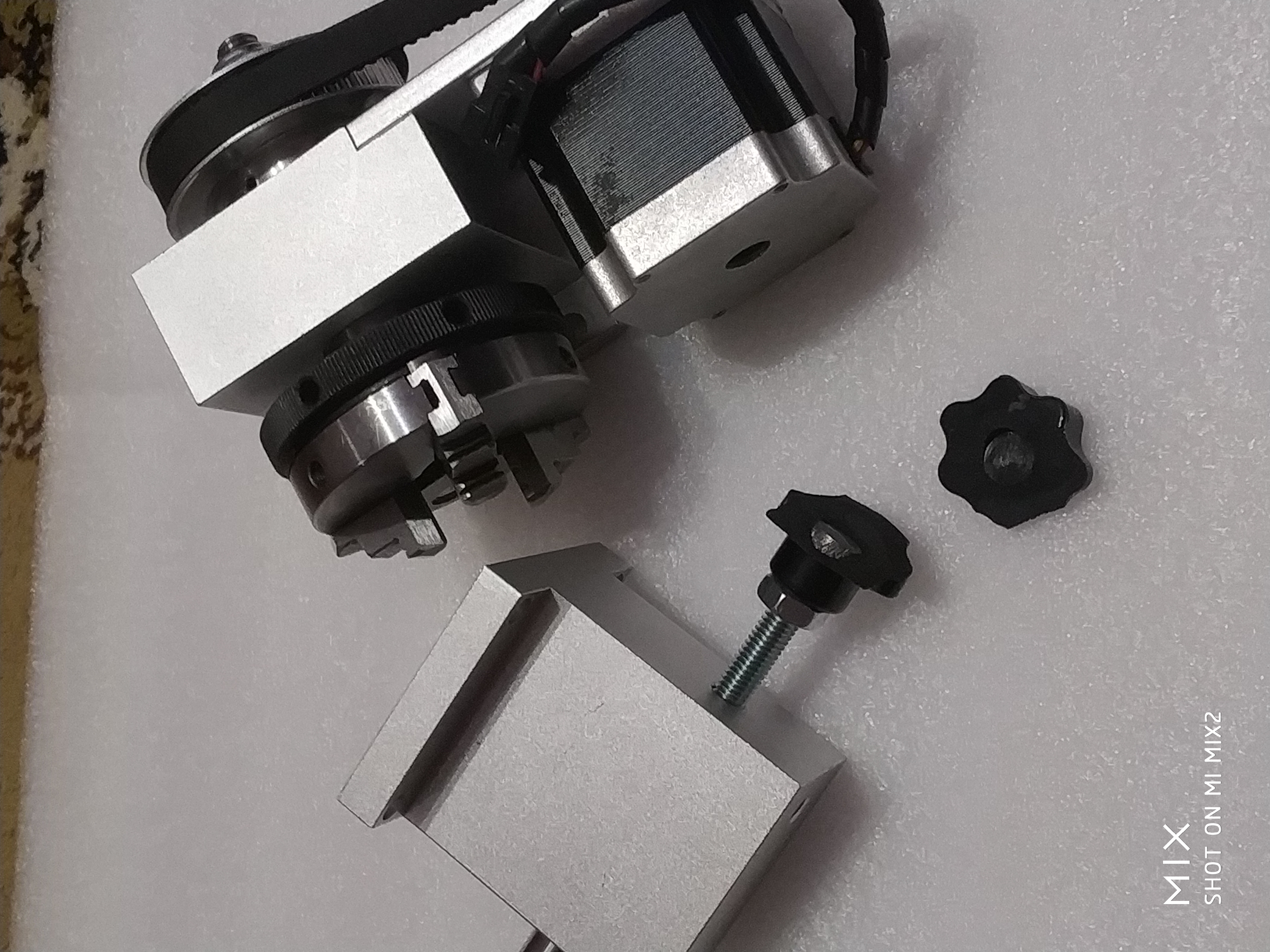

xvovanx писал(а):И зачем винить во всем китайцев, если самодеятельностью занимаетесь?
Вот вина чья мне пришел станок с такой осью 4-й я открыл спор выкладывал фото и т. д. одни отговорки вот видео предпоследнее https://www.youtube.com/watch?v=9uV8rAh ... e=youtu.be которое выложил на ютубе и им предоставил они мне подтяни гайку и все будет нормально вот видео с подтяжкой гайки https://www.youtube.com/watch?v=yHtMO6z ... e=youtu.be какое будет мнение об этих китаезах которуе, а как вы сами думаете что нам продают. Поэтому у меня .. ............ мнение ну скажем очень и очень .......
И вот что они мне прислали на замену 4-й оси фото
А дальше весь станок стоит.
Как ваше мнение РЕБЯТА? Будет противоположным моему?
Так какое мнение об этом магазине?
Ну а я........... Очень счастлив покупкой (__) УХХХ как Счастье плещет
IMG_20190213_191900.jpg (4397 просмотров) <a class='original' href='./download/file.php?id=156990&mode=view' target=_blank>Загрузить оригинал (3.61 МБ)</a>
Сообщения: 3310
Re: Работа с программой CNC USB Controller (от cnc-planet)
Ну да, поворотка конечно жжжесть!

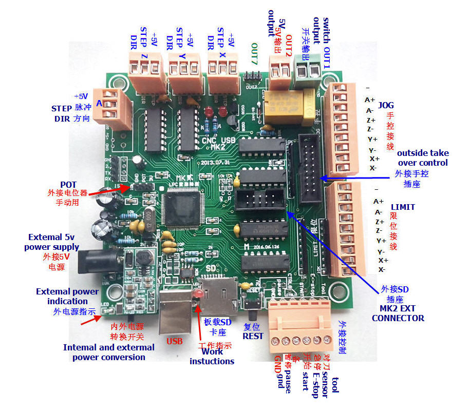

k2.jpg (4085 просмотров) <a class='original' href='./download/file.php?id=157760&mode=view' target=_blank>Загрузить оригинал (170.74 КБ)</a>
Ребята, помогайте.
Стандартная проблема - китайский USB CNC MK2\4
Код активации от китайца не подошел.
Система не обновлялась, вообще комп не подключен к сети.
2013,7,31 software version. Китаец молчит..
Сообщения: 3310
Mako писал(а):Система не обновлялась, вообще комп не подключен к сети.
Написал в личку
