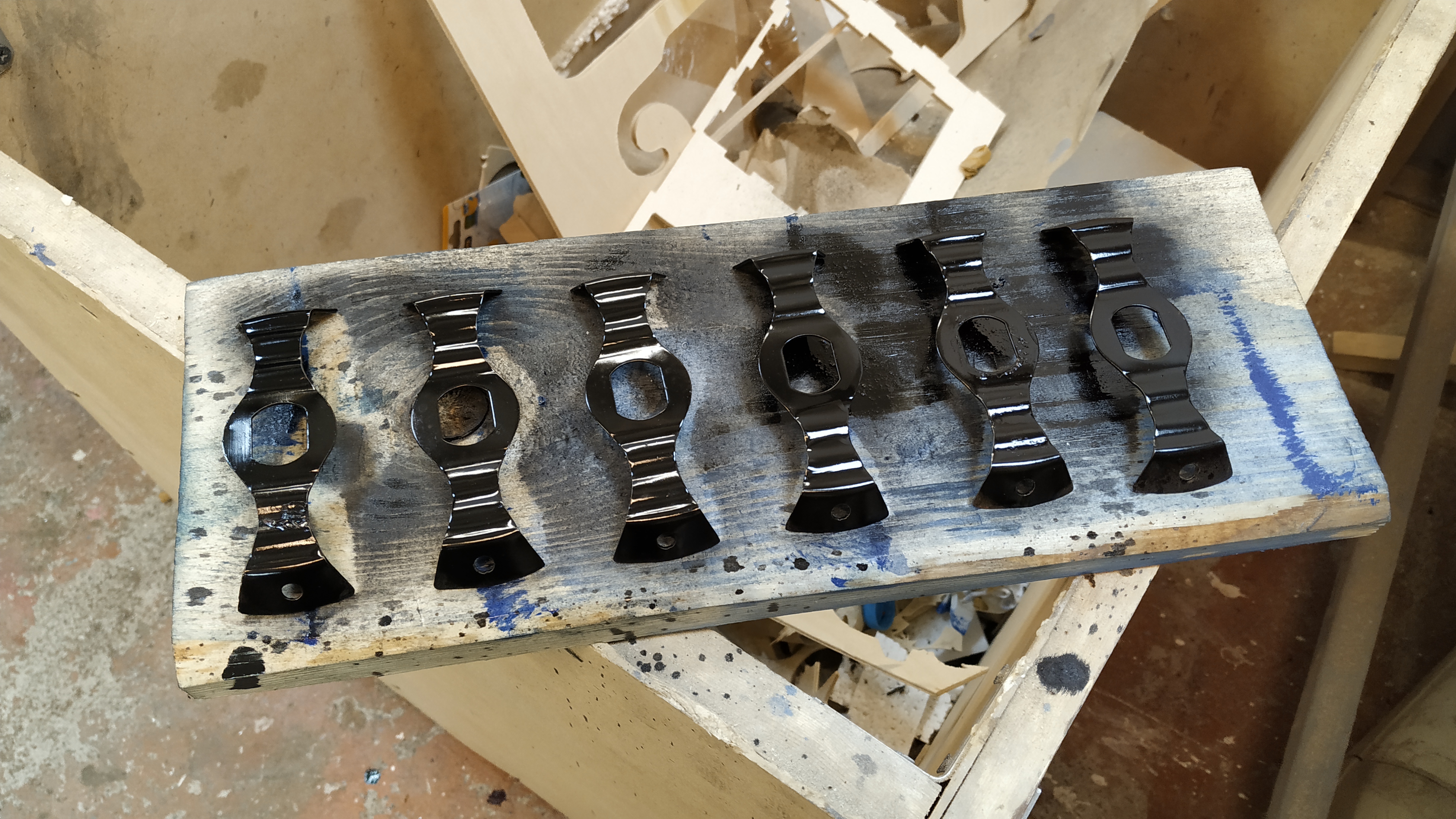

Продолжаю отмывку и покраску.
Покрасил кожух гитары.
2019-02-13 00.43.09.jpg (5246 просмотров) <a class='original' href='./download/file.php?id=156939&mode=view' target=_blank>Загрузить оригинал (3.43 МБ)</a>
детальки до
2019-02-12 20.37.05.jpg (5246 просмотров) <a class='original' href='./download/file.php?id=156941&mode=view' target=_blank>Загрузить оригинал (3.2 МБ)</a>
2019-02-12 20.37.21.jpg (5246 просмотров) <a class='original' href='./download/file.php?id=156940&mode=view' target=_blank>Загрузить оригинал (3.81 МБ)</a>
после
2019-02-13 00.43.17.jpg (5246 просмотров) <a class='original' href='./download/file.php?id=156938&mode=view' target=_blank>Загрузить оригинал (4.04 МБ)</a>
