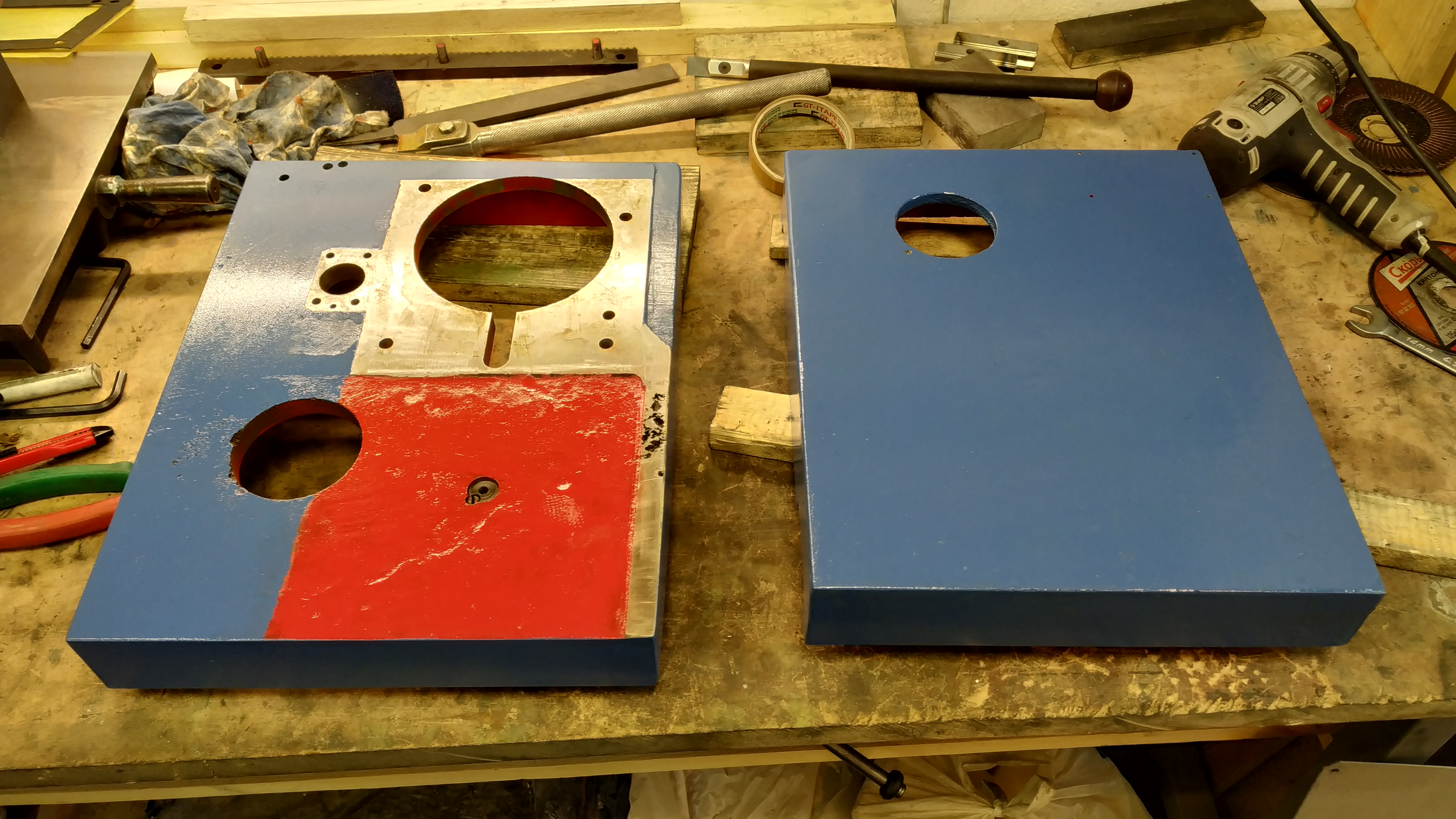

Подготовил к покраске:
2019-02-11 20.11.18.jpg (5343 просмотра) <a class='original' href='./download/file.php?id=156793&mode=view' target=_blank>Загрузить оригинал (2.95 МБ)</a>
2019-02-11 20.11.28.jpg (5343 просмотра) <a class='original' href='./download/file.php?id=156791&mode=view' target=_blank>Загрузить оригинал (3.23 МБ)</a>
И покрасил:
2019-02-11 21.49.51.jpg (5343 просмотра) <a class='original' href='./download/file.php?id=156790&mode=view' target=_blank>Загрузить оригинал (2.83 МБ)</a>

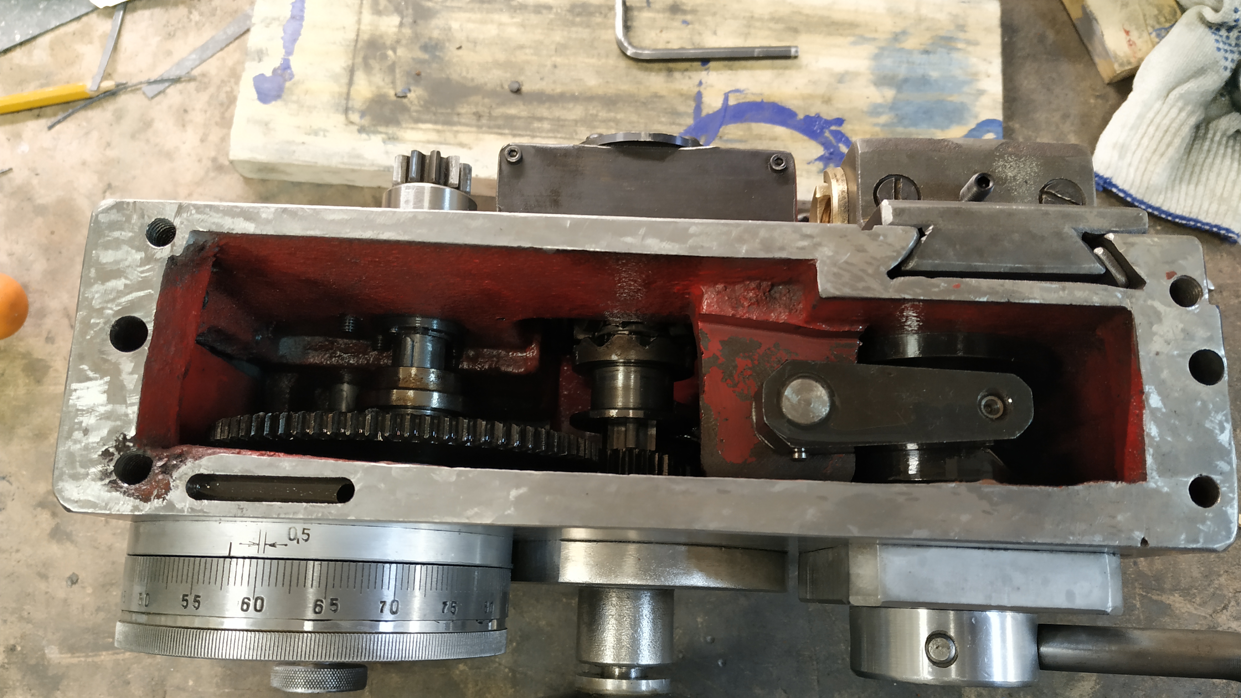

Отмыл и покрасил фартук.
Пришлось его "поднять" на 0.5мм, был люфт в середине рейки 2 деления лимба (1 мм). Если опустить рейку, убрав штифты, то люфт в центре был 0.5 деления но на концах рейки клинило. Неравномерная выработка рейки.
По этому оставил люфт в 1 деление в середине, и на концах где то 0.5 деления лимба. Зато все плавно крутится, ездит.

Re: Токарны 16У04П под ЧПУ
rage писал(а):Пришлось его "поднять" на 0.5мм, был люфт в середине рейки 2 деления лимба (1 мм). Если опустить рейку, убрав штифты, то люфт в центре был 0.5 деления но на концах рейки клинило. Неравномерная выработка рейки. По этому оставил люфт в 1 деление в середине, и на концах где то 0.5 деления лимба. Зато все плавно крутится, ездит.
а маточную проверил ??? при смещении фартука центр маточной уедет ведь... проверь ее положение и подложи подкладки.
Сообщение rage »
Hanter писал(а):а маточную проверил ???
конечно.
Hanter писал(а):при смещении фартука центр маточной уедет ведь...
не уйдет а вернется на место.
Hanter писал(а):проверь ее положение и подложи подкладки.
Сейчас при зажатии гайки винт чутка опускается ~5-10 соток.
Но вот куда там можно положить прокладки не совсем понятно. Я так понял она не регулируется по высоте.
rage писал(а):Сейчас при зажатии гайки винт чутка опускается ~5-10 соток. Но вот куда там можно положить прокладки не совсем понятно. Я так понял она не регулируется по высоте.
суппорт сзади погляди. у тебя маточная состоит из двух половинок бронзовых. которые установлены на два же чугунных ползуна. на ползунах три винта - один по центру центрующий, и два притягивающих половинку гайки. если винт прогибается вниз - значит провалена нижняя половинка. откручиваешь ее, вырезаешь из фольги подкладочку, ее на посадочное место, и обратно половинку гайки. То есть половинка гайки получится чуть поднята. все.. величину подкладки уже на месте сам определишь.

Сообщение rage »
А как же верхняя половинка? От туда надо тогда "убрать" эту прокладку, иначе они смыкаться будут не равномерно.
