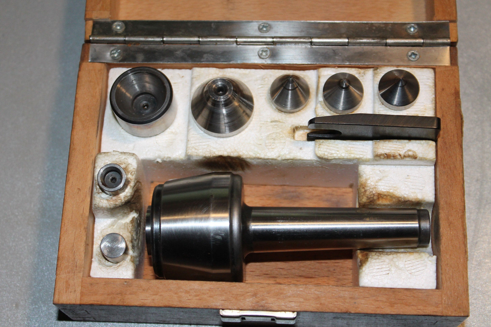

xenon-alien писал(а):Вращающийся центр на КМ2 со сменными конусами
Спасибо за видео! Долго присматривался к этому набору, но теперь понятно, что покупать не стоит.
Re: ТВ-16 + эл. гитара (может потом и полноценный ЧПУ)
Vladimir52 писал(а):Спасибо за видео! Долго присматривался к этому набору, но теперь понятно, что покупать не стоит.
Может это мне так повезло... Хотя его желательно перед использованием молоточком "забить" из легка.
На ютубе у мужика лучше выглядит, но он с Гирбеста заказывал.
https://www.youtube.com/watch?v=1-HGHglxqrs&t=5s
https://www.youtube.com/watch?v=eI3b_k6aUK0
Но сам центр точный (три подшипника, и шлифовка - ОК), только вставки кривые.
Так что если делать самому и получится меньше 100 $ то можно попробовать.
Vladimir52
Сообщения: 384
Репутация: 51
Сообщение Vladimir52 »
xenon-alien писал(а):Так что если делать самому и получится меньше 100 $ то можно попробовать.
Без универсальношлифовального станка, можно и не пробовать. Лучше уж слегка переплатить, и взять хоть и б/у, но нормальный набор.

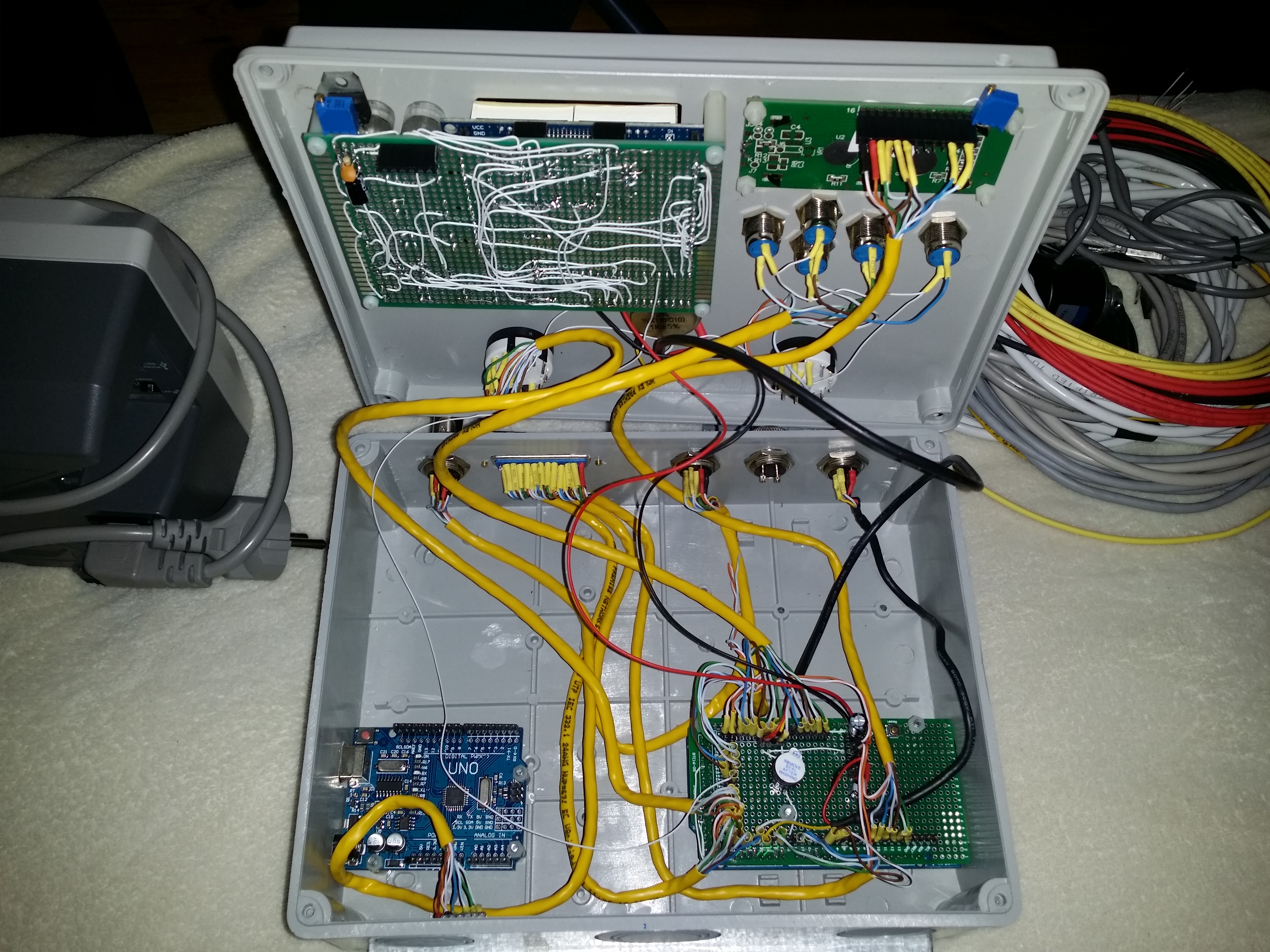

Короб почти собран. (в инстаграм выложил пару коротких видео)
Осталось 5В подвести, или 12В + преобразователь на 5В.
20190221_171955.jpg (2848 просмотров) <a class='original' href='./download/file.php?id=157572&mode=view' target=_blank>Загрузить оригинал (3.73 МБ)</a>
20190217_204706.jpg (2848 просмотров) <a class='original' href='./download/file.php?id=157569&mode=view' target=_blank>Загрузить оригинал (3.03 МБ)</a>
20190218_222443.jpg (2848 просмотров) <a class='original' href='./download/file.php?id=157573&mode=view' target=_blank>Загрузить оригинал (3.03 МБ)</a>
Только ещё не придумал, как буду ЧПУ запускать (GRBL) и коммутировать с Ардуины УНО.

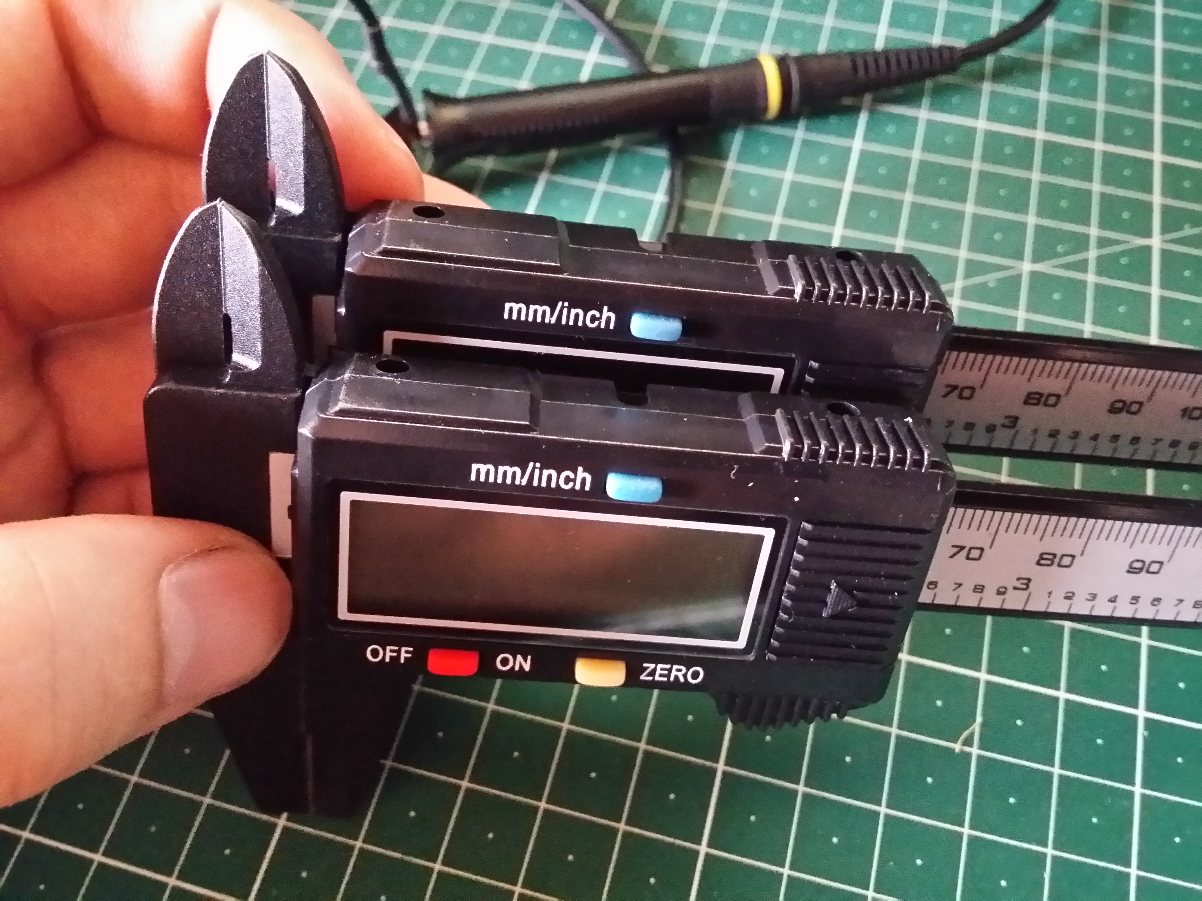

Пришли опять штангеля без портов...
20190221_125128.jpg (2848 просмотров) <a class='original' href='./download/file.php?id=157571&mode=view' target=_blank>Загрузить оригинал (3.77 МБ)</a>
Но я разобрал и что я вижу... Контакты есть! Достал осцилограф и о чудо! Порты активные!
Осталось спаять кабеля, настроить прошивку и можно будет проектировать крепежные элементы для шаговиков.
Ну и проведу хотя бы небольшой тест на коленках, как руки дойдут.

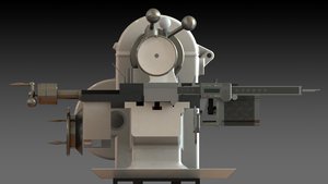

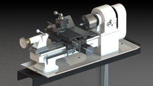

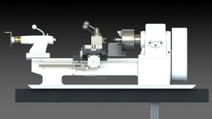

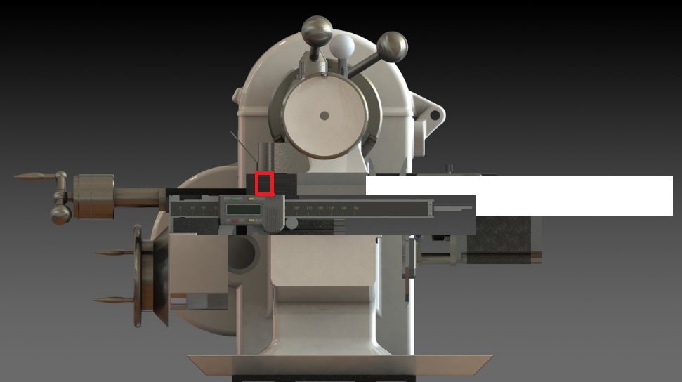

Всем привет!
Может будет у кого-то идея, как расположить штангенциркуль на поперечке, что бы за пределы станка не "свисал" механизм сзади.
На данный момент с продольной проблем нет.
Хотелка, что бы провод идущий от штангеля не сгибался на поперечке. (эл. часть не подвижна, поворот на 180 градусов не решает проблему)
И как бы в одной металлической гофре/рукаве можно было провода провести. ( шаговик будет в отдельной гофре)
TV-16 caliper mount.JPG (2777 просмотров) <a class='original' href='./download/file.php?id=157684&mode=view' target=_blank>Загрузить оригинал (2.9 МБ)</a>
TV-16 caliper mount 01.JPG (2777 просмотров) <a class='original' href='./download/file.php?id=157682&mode=view' target=_blank>Загрузить оригинал (2.61 МБ)</a>
TV-16 caliper mount 02.JPG (2777 просмотров) <a class='original' href='./download/file.php?id=157683&mode=view' target=_blank>Загрузить оригинал (2.81 МБ)</a>
https://youtu.be/LRdXRDQu6AM
Adskiydart
Сообщения: 141
Репутация: 14
Сообщение Adskiydart »
Так же как на средней фотке только слева. Подвижную часть крепишь к резцедержке, неподвижную к суппорту.
Adskiydart писал(а):Так же как на средней фотке только слева. Подвижную часть крепишь к резцедержке, неподвижную к суппорту.
Если я всё верно понял, то всё так же будет торчать. Электронная часть штангеля с кнопками должна оставаться неподвижной на поперечке.
И скорей всего по другому никак не сделать... :(
Либо на меня будет торчать, либо сзади.
Adskiydart
Сообщения: 141
Репутация: 14
у тебя какраз таки будет всё тело штангеля закрыто поперечкой а подвижная часть будет двигаться вместе с поперечкой
вот типо так :lol:
top lol kek.jpg (2700 просмотров) <a class='original' href='./download/file.php?id=157708&mode=view' target=_blank>Загрузить оригинал (67.53 КБ)</a>
красное это крепление к поперечке. а ногу неподвижную прямо в суппорт сверлишь и прикручиваешь, а с подвижной части ногу выпиливаешь и всё.
Adskiydart
Сообщения: 141
Репутация: 14
Либо наоборот делаешь если тебе надо чтобы электроника не ездила за поперечкой а фиксировалась на суппорте
Идея то не плохая, но не нужно забывать, что есть ещё и мала продольная (на модели она отсутствует).
Так что ел. часть наверное только на заднюю-дальнюю часть поперечки можно прикрепить, что бы считала правильно.
И не нужно забывать, что и ЗБ может мешать, когда впритык подгоняется к суппорту.
Пока что придумал 5 мм резиновой подкладки типа бампера, что бы сам штангшель не поломать.
чтобы зб не снесла твою "линейку" в супорт засверли да вкрути болт. резинка не спасет =)
Adskiydart писал(а):чтобы зб не снесла твою "линейку" в супорт засверли да вкрути болт. резинка не спасет =)
Лично мне, проще сделать резиновый "бампер" на ЗБ такой толщины, что бы спасало.
Но сейчас меня не этот вопрос волнует...

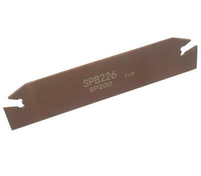

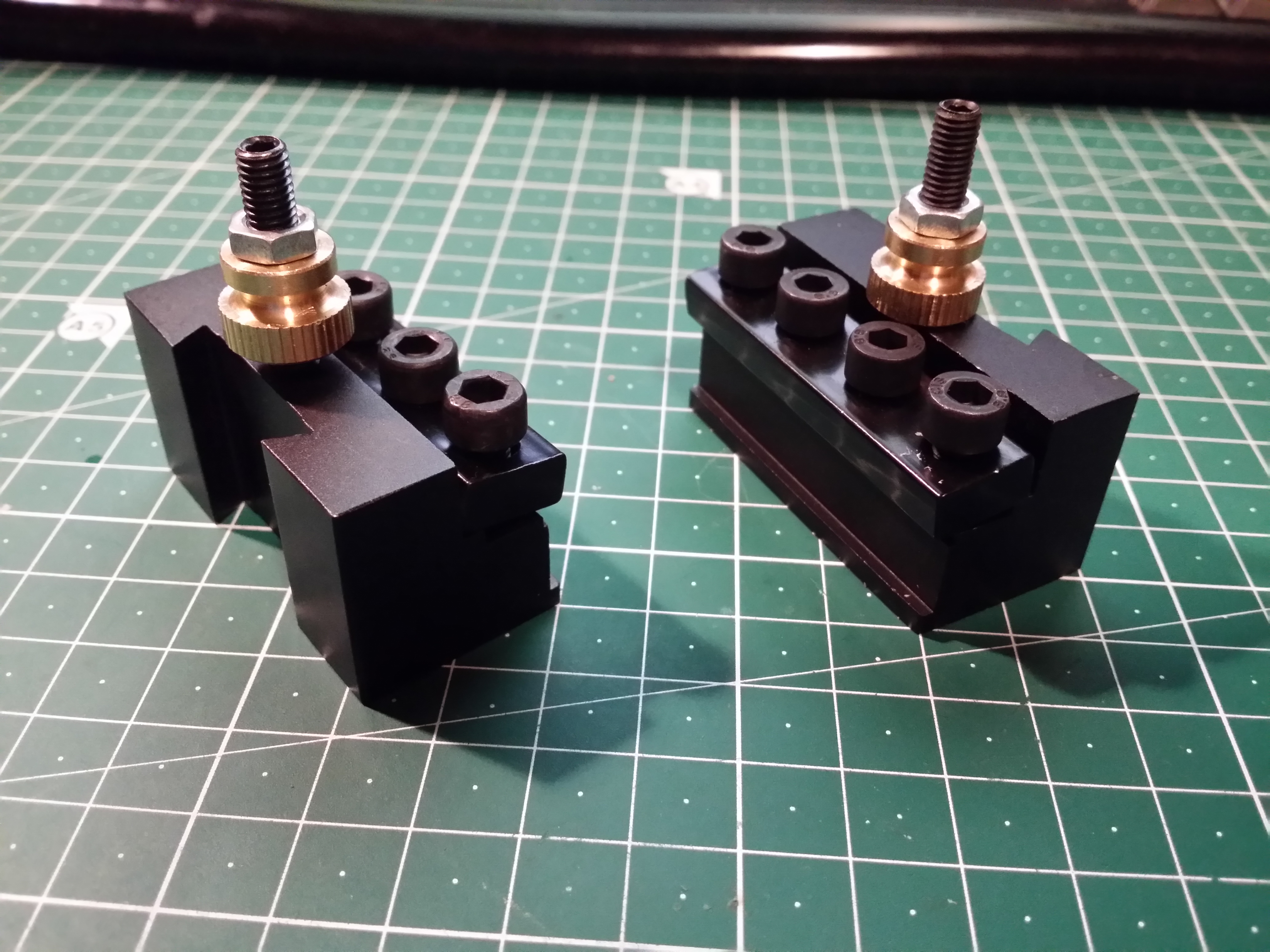

Подскажите пожалуйста, как найти отрезную пластину (лезвие) для малой кассеты высотой 12.5мм? Ну и вставки, если бывают.
А то я что-то не могу найти.
Вот для таких кассет нужно.
20190213_215241.jpg (2598 просмотров) <a class='original' href='./download/file.php?id=157783&mode=view' target=_blank>Загрузить оригинал (2.93 МБ)</a>
Высотой в 26 мм нашел для кассеты побольше - spb26-2.
