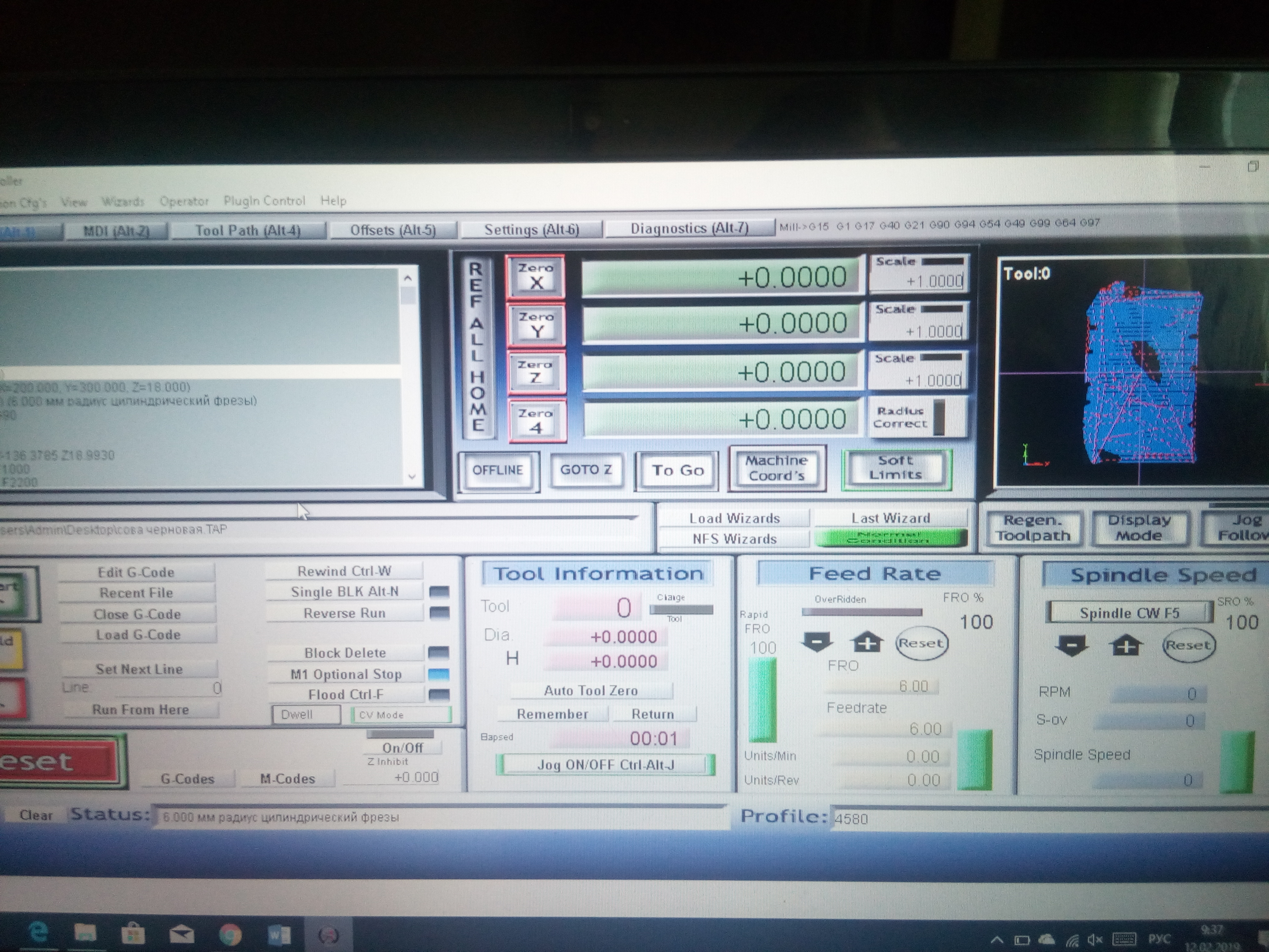

Уважаемые коллеги!Помогите советом начинающему чпушнику! Собрал станок. 3 оси. mach3 программа. Установил, настроил, в ручном режиме все крутится вертится вроде. Но при загрузке модели в программу отображает её не полностью. Виндоус 7, 32 бит, провёл оптимизацию под мач. Процессор на атоме 525, как рекомендуется, 4 гига оперативки. Мач не демо. На ноуте этот же мач стал без проблем и модель загружается полностью, единственное, в ноут загрузил для изучения программы, к станку не подключался. Профили и там и там одинаковые, и траекторию ноут вырисовывает полностью, а на компе частично Пробовал удалить мач, по новому устанавливал, все равно такая ж фигня...может была у кого подобная проблема...

Так выглядит на компьютере
IMG_20190212_094755.jpg (5653 просмотра) <a class='original' href='./download/file.php?id=157067&mode=view' target=_blank>Загрузить оригинал (3.52 МБ)</a>

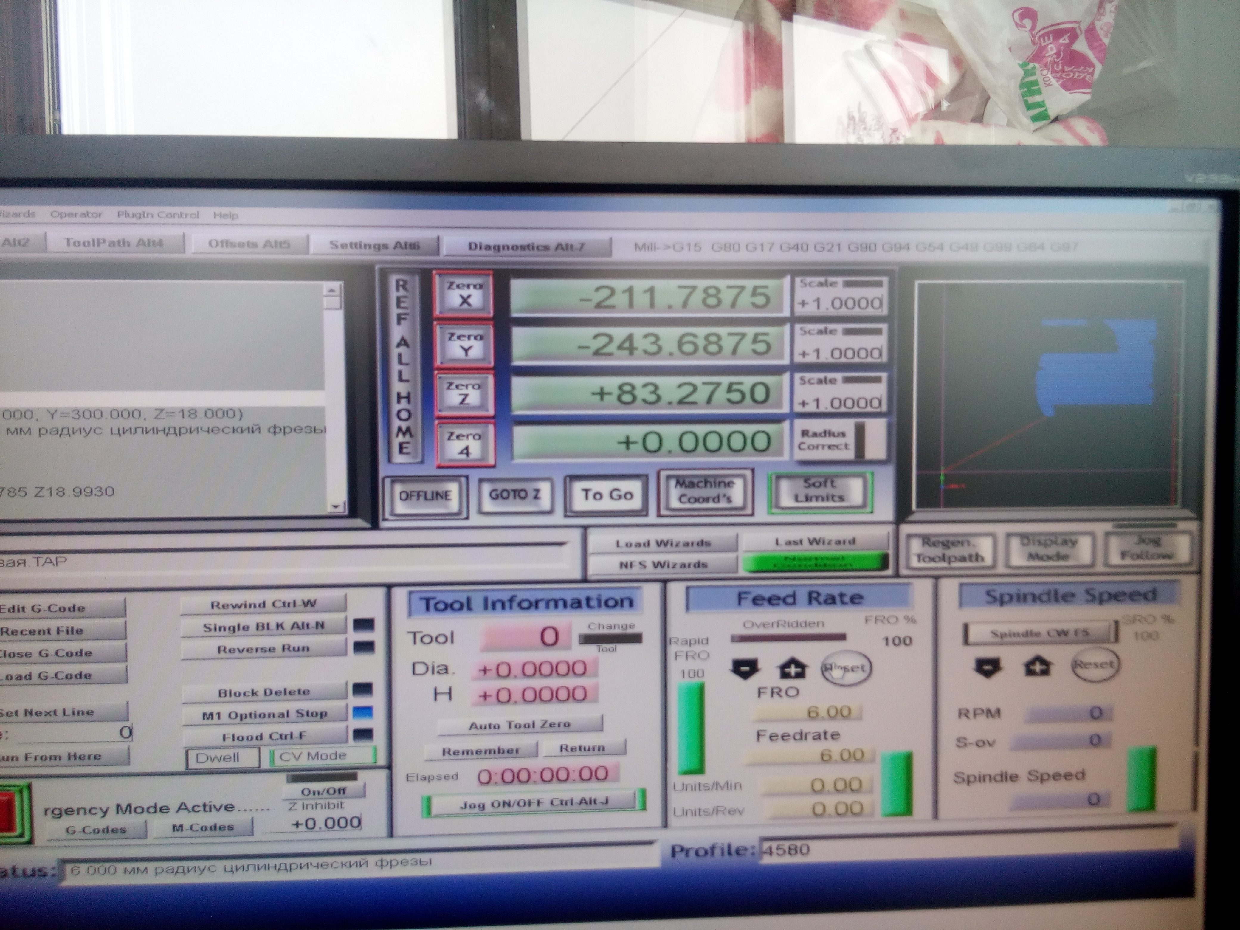

Сообщение Alexan82 »
Так на ноутбуке, видно что траектория полностью видна
IMG_20190212_093816.jpg (5649 просмотров) <a class='original' href='./download/file.php?id=157068&mode=view' target=_blank>Загрузить оригинал (3.79 МБ)</a>

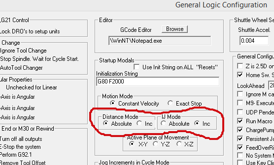

Проверь на всякий случай
Screenshot - 17.01.2019 , 11_53_21.png (5609 просмотров) <a class='original' href='./download/file.php?id=157083&mode=view' target=_blank>Загрузить оригинал (17.73 КБ)</a>
Сравни на обоих компах.
Проверил, у меня так же. И что теперь, ничем компьютеру помочь нельзя? Есть какие-то решения на этот счёт?

Сообщение Евжений »
Лицензия скорее всего.
На какой строке отображение прерывается? Бессистемно? Или всегда в одном месте?
Вот конкретно эта модель всегда одинаково прерывается, как на фото

Сообщение Евжений »
Alexan82 писал(а):как на фото
Номер строки какой? 500?
Прогнал в офлайне. 496 получилось. Это получается демо, что-ли??? я был уверен что полноценная версия... вот те раз... а почему на ноуте тогда эта же инсталяшка мача полностью модель дает тогда, не пойму?
Спасибо за советы, особенно Евжению! Ткнул носом в нужном направлении, как говорится))) В силу своей малограмотности и "тольконачинаемости" в ЧПУ-делах, даже и не подумал бы что у меня демо-версия, т.к. человек сбросил, был в полной уверенности, что рабочая. Смутило еще то, что в установленной на ноутбуке того же инсталляционного файла все открывалось и отображалось. Только я не учел то, что ноут у меня без параллельного порта, и драйвер этого порта не установился, и, соответственно, программа работала в режиме симуляции, в котором ограничения демо не действуют. Теперь все нормально, вопрос решил, все работает. Буду дерзать, осваивать, натыкаться на ошибки и героически их преодолевать (надеюсь), конечно же не без помощи гуру с форума)))...вот как-то так...
