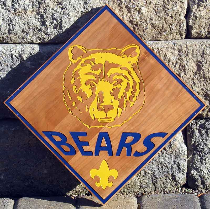

Bears by Durachko (1381567 просмотров) <a class='original' href='./download/file.php?id=5429&sid=bd7672bc42ff72006b02b302359e29f0&mode=view' target=_blank>Загрузить оригинал (89.93 КБ)</a>
Bears by Durachko
