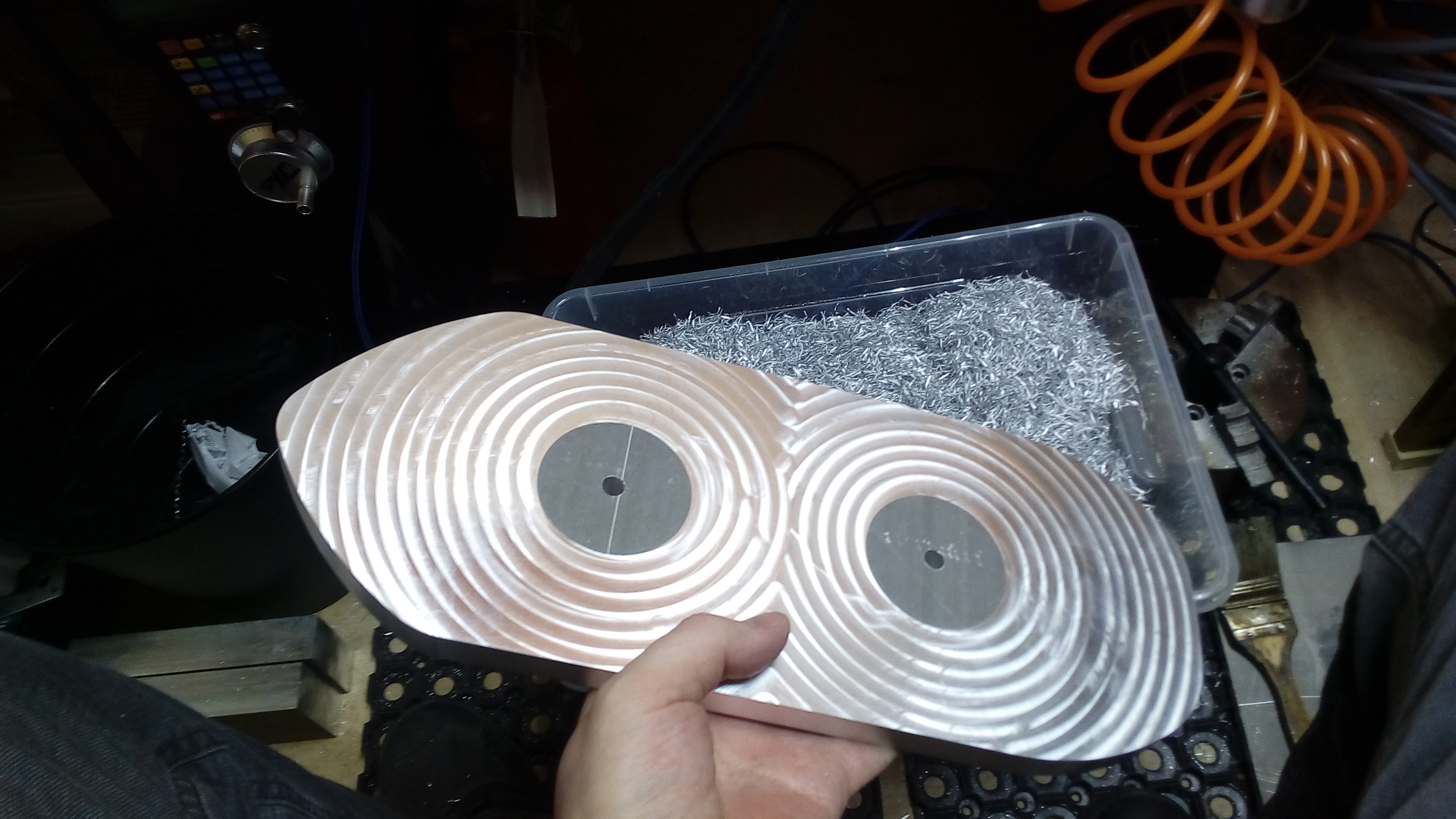

Ну тогда повторюсь...
https://youtu.be/dB82bx1I538
Ap - 16mm
Ae - 0.7mm
S - 12500 rpm
F - 1150mm/min.
End mill 10mm, 3z.
С одной детали 20л. стружки.
Материал амг6.

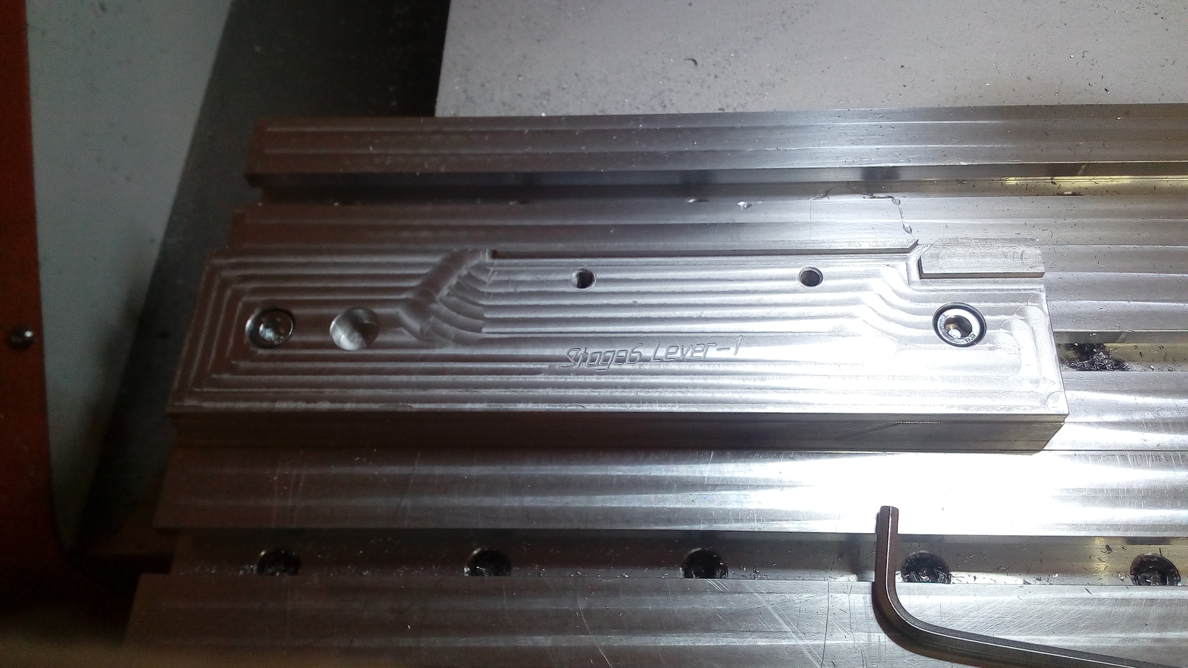

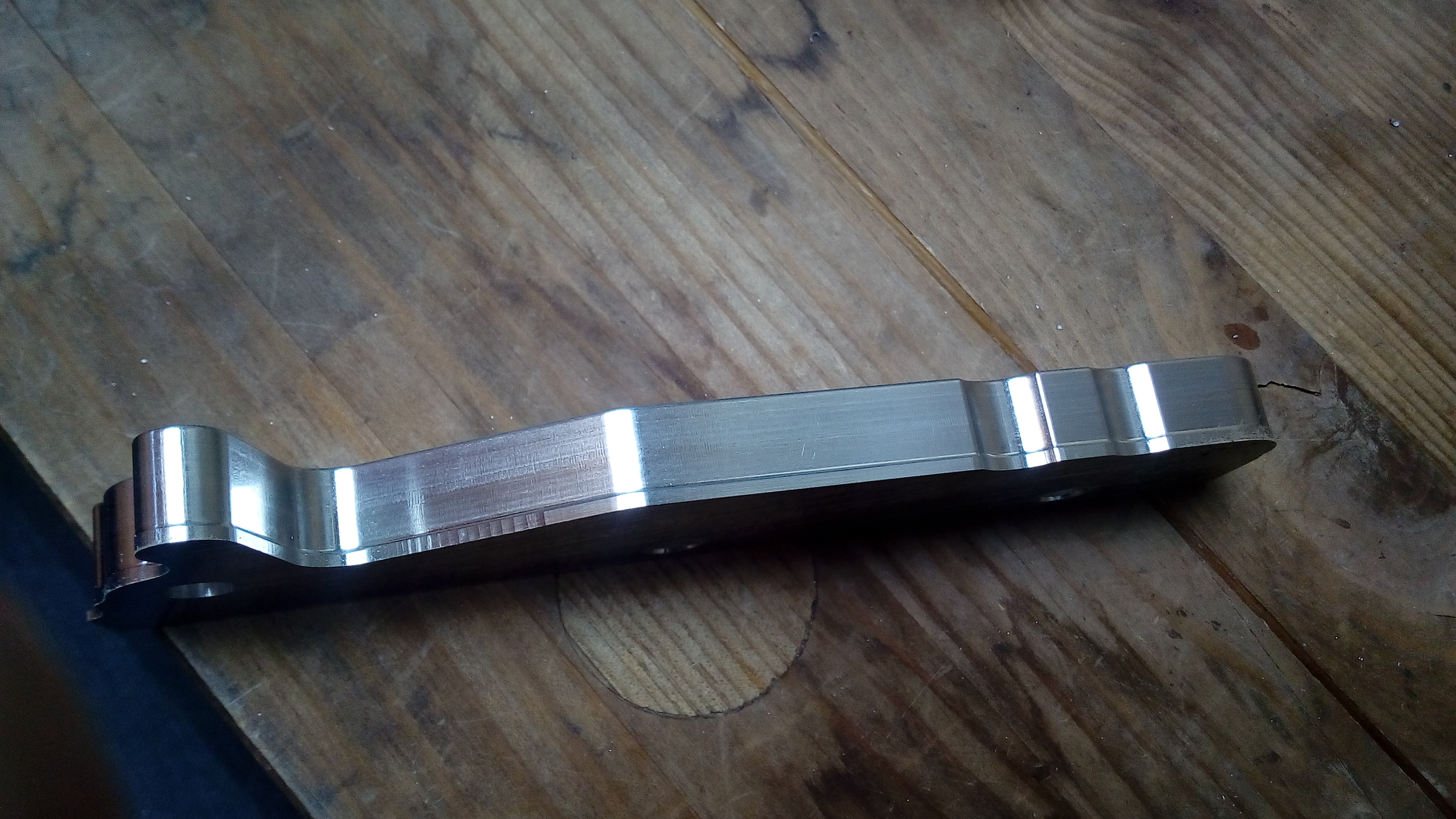

Тормозные ручки.
1 установ база.
IMG_20190211_191012.jpg (5978 просмотров) <a class='original' href='./download/file.php?id=157272&sid=83917f34d80f0df448be4351390c78ab&mode=view' target=_blank>Загрузить оригинал (2.85 МБ)</a>
2 установ.
IMG_20190217_131408.jpg (5972 просмотра) <a class='original' href='./download/file.php?id=157278&sid=83917f34d80f0df448be4351390c78ab&mode=view' target=_blank>Загрузить оригинал (2.43 МБ)</a>
В95Т1.
Без смазки липнет, хоть и калёный.
Пришлось по 0.3мм за проход снимать.

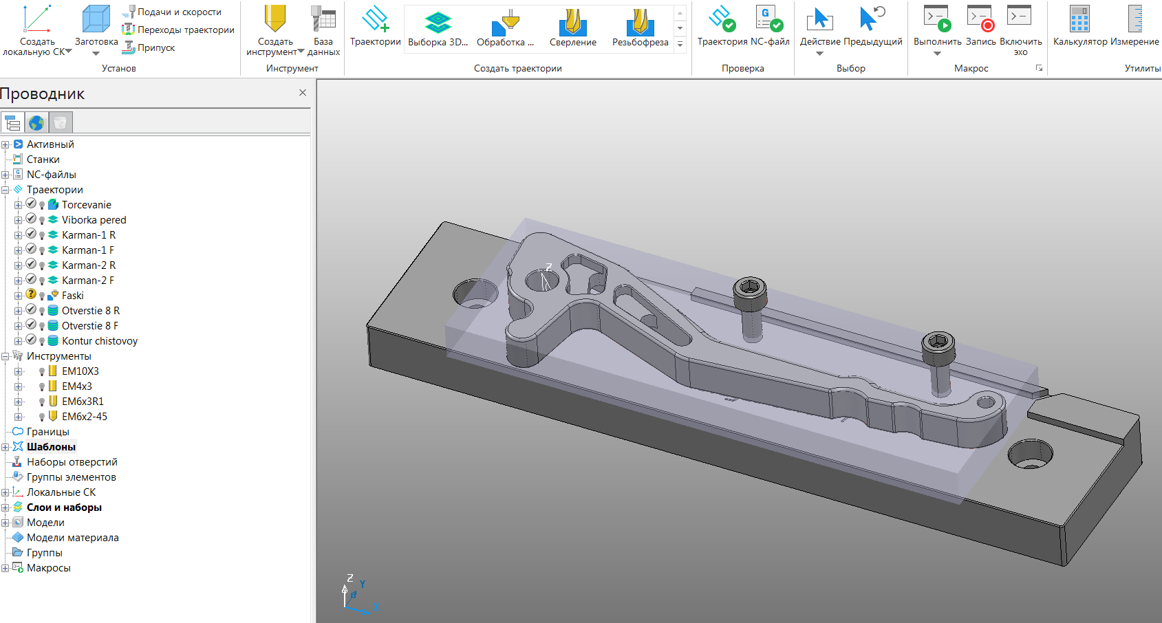

РМ-18.PNG (5977 просмотров) <a class='original' href='./download/file.php?id=157273&sid=83917f34d80f0df448be4351390c78ab&mode=view' target=_blank>Загрузить оригинал (126.51 КБ)</a>
CIMCO-2.PNG (5976 просмотров) <a class='original' href='./download/file.php?id=157274&sid=83917f34d80f0df448be4351390c78ab&mode=view' target=_blank>Загрузить оригинал (340.72 КБ)</a>

cncfreak
Сообщения: 206
Зарегистрирован: 05 дек 2016, 17:55
Репутация: 247
Откуда: Омск
Re: Мелкий+ 400х300х150 с автосменой
Сообщение cncfreak »
frezeryga писал(а):Ну ты уже совсем навалил режимы аш звенит.
Звенит, т.к. болты с одной стороны ))
Ну и в95т очень твёрдый.
Samodelkin 88 писал(а):Зачем столько металла в стружку?
Там в стружку ушло грамм 100-200, это копейки.
frezeryga писал(а):можно вырезать тупо по контуру. А еще можно приляпать большой кусок на шпаклю и вырезать сразу десяток этих ручек.
Мне удобней на приспособлениях делать, т.к. в этом месяце надо 1 пару, через неделю надо 10 комплектов и т.д.
Индикатором катнул угол, центроискателем обнулился по отверстию и всё.
А писать каждый раз программу под разное количество не вариант.
+ Для шпакли надо жертвенный стол, время.
Я отрабатываю тех процесс для оператора, чтобы ему было удобно менять заготовки и нажимать кнопку "старт"
