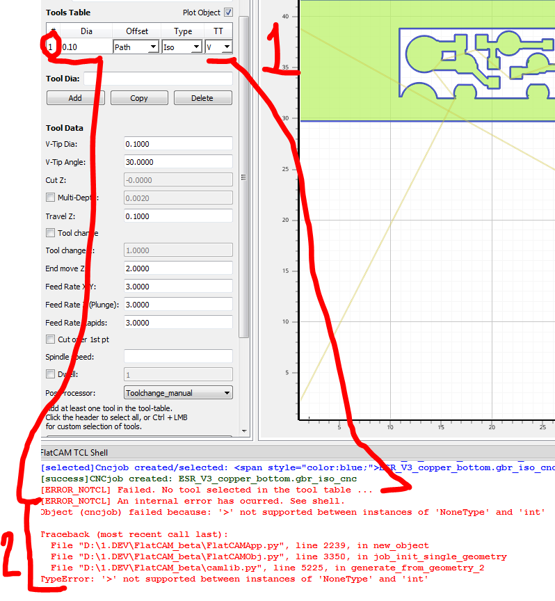

Наткнулся на баг - при выборе инструмента для изоляции дорожек сыпятся ошибки, путь до бага такой:
Открываем гербер, дабл-клик на гербере - в закладке Selected появился Gerber Object, давим батон Full Geo. Происходит отрисовка и в закладке Selected появляется Geometry Object: и тут самое интересно. если нажать Генерация - то проблем нет.. но.. если в таблице инструмента выбрать Тип Инструмента V-образный штихель, то появляется ошибка "Не выбран инструмент". :wik: Если выбрать инструмент - то в статусе пишет об внутренней ошибке, откройте консоль.

iMaks-RS писал(а):Наткнулся на баг
Не ну вы интересный такой ))) Ширину реза поставили 0,1мм да еще и диаметр кончика 0,1мм и получается что погружение в медь 0мм.
Я имел разговор а точнее монолог с разработчиком про V образный гравер. Он на мой взгляд поддержан в программе неправильно. Но разработчик говорит, что не факт. Суть в том, что прога ВЫЧИСЛЯЕТ глубину погружения а не считает ее константой чтобы вычислить ширину реза... Поэтому я V граверы в этой проге не использую. Для V гравера я все равно ставлю 'C2' то есть цилиндр два зуба и тогда мы задаем глубину погружения как константу. Конечно, конус есть конус и ширина реза будет немного больше и под углом. Думаю, что это не критично если угол небольшой и погру жение небольшое, не более 20 градусов на 50 микрон.

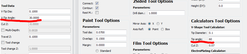

Та же ошибка появляется, если вместо V выбрать например C2 и вернуться обратно в C1.. Перед генерацией просто кликнуть пару раз на тип инструмента - и ошибка сразу появляется. вне зависимости от ToolType
и ещё... по дефолту ставиться штихель в 30 градусов.. хотя в настройках задан 60..

iMaks-RS писал(а):Та же ошибка появляется
Поставьте ширину реза 0,12мм а диаметр кончика оставьте 0,1мм. Вроде нет ошибок...

Тогда нужно или Tool Table переименовать в Path Table и столбец "диаметр" - в "ширина". Или раздел Tool Data переделать. А то получается два взаимоисключающих пункта в одном Tab-е.. так и :idiot: двинутся можно от такой логики

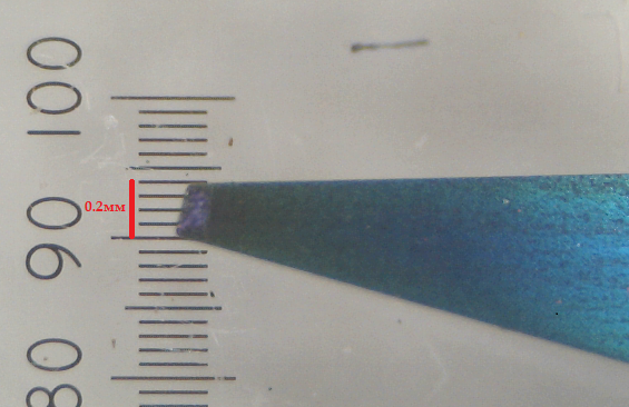

Вот и я о том же... Сначала был в полном шоке. Но потом поостыл и начал сомневаться, что первично ширина реза или глубина погружения? Для PCB вроде глубина, но если FlatCAM заточен не только для PCB, а и для других материалов с другой толщиной, то заглубление может уже быть разным и важно только то что на поверхности, т. е. ширина реза.
В какой то момент я вроде смирился с такой поддержкой V гравера... Тем более что разработчик выразил мнение, что совершенно все равно на какую глубину будет погружаться гравер в PCB, главное что он оставит на поверхности...
Но тут есть еще один момент... А что вообще такое диаметр кончика V гравера? Вот например фотки, и я теряюсь в догадках, что вводить в прогу в качестве этого диаметра:
ChinaTools.jpg (3947 просмотров) <a class='original' href='./download/file.php?id=156677&mode=view' target=_blank>Загрузить оригинал (120.76 КБ)</a>
У меня все граверы для PCB измерены для заглубления 50 микрон и маркированы.
В итоге, разработчик пока рекомендовал стараться не трогать эту Tool table вообще. Типа в разработке...

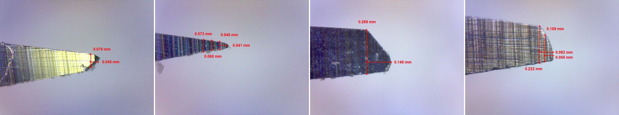

vladi552 писал(а):
iMaks-RS писал(а):Тогда нужно...
Вложение ChinaTools.jpg больше недоступно
Какие-то граверы у вас совсем подубитые, я таким уже несколько раз работал и всеравно нет таких сколов как у вас. 0.1 и 0.05 под рукой нет чтоб тоже сфоткать, но и они тоже без сколов
С2002/s nACo (3814 просмотров) <a class='original' href='./download/file.php?id=157218&mode=view' target=_blank>Загрузить оригинал (341.79 КБ)</a>
С2002/s nACo

Граверы вообще-то у меня новые (не пользованные), конечно из Ali. У китайцев кончики 0.1mm никогда почти не соответствуют по размеру. Поверить в то, что дорогущие граверы 0.1mm от сторонних производителей могут иметь практически идеальный 0.1mm кончик, для меня лично не представляется возможным... А для 0.3mm и выше - да, нормально. Вот только самый ходовой = 0.1mm !

vladi552 писал(а):какая версия ArtCAMа наиболее подходит для наших работ?
2012 версия вполне нормальная, на ней сижу.

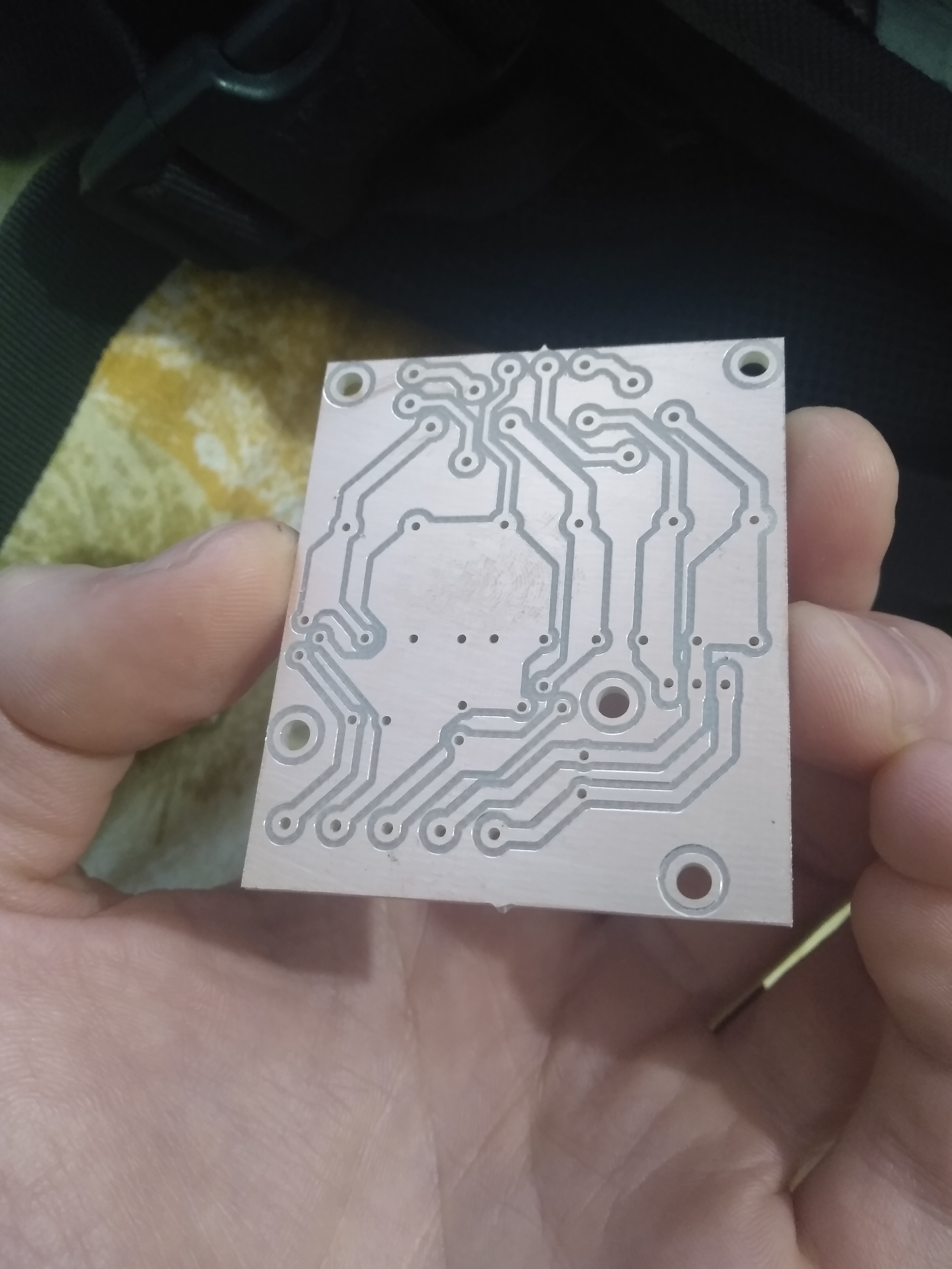

vladi552 писал(а):Граверы вообще-то у меня новые (не пользованные), конечно из Ali. У китайцев кончики 0.1mm никогда почти не соответствуют по размеру. Поверить в то, что дорогущие граверы 0.1mm от сторонних производителей могут иметь практически идеальный 0.1mm кончик, для меня лично не представляется возможным...
все граверы с али по полцента за штуку именно такой мусор (грубая переточка) не покупайте самые дешевые, по крайней мере 0.1мм, и не будет проблем.
Гравером 0,4 мм
IMG_20190217_161201.jpg (3735 просмотров) <a class='original' href='./download/file.php?id=157258&mode=view' target=_blank>Загрузить оригинал (3.06 МБ)</a>
