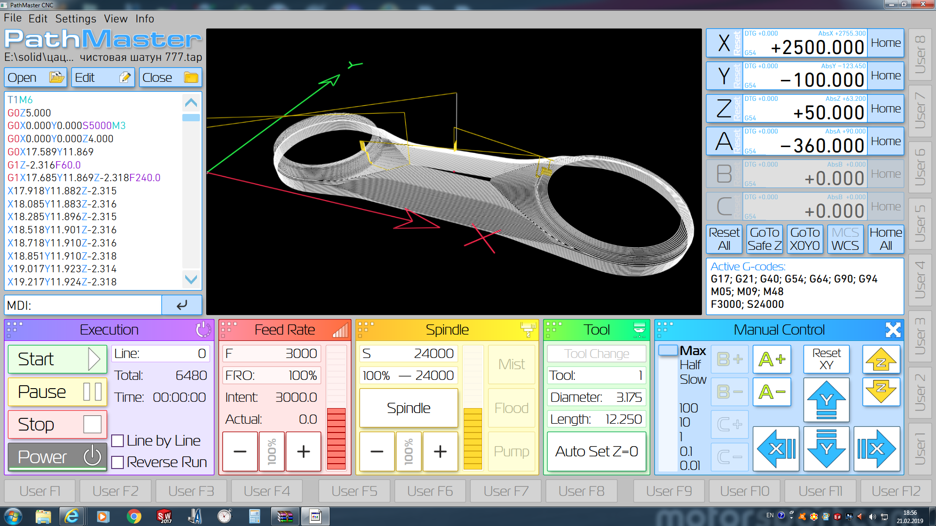

Re: PathMaster — разработка ЧПУ системы
Сергей Саныч писал(а):Михаил, круговую интерполяцию в визуализации пока не сделал?
Нет, не успел.
Основную математику функций написал (постарался сделать это эффективно, без использования синусов / косинусов), но пока не включил в визуализации, т.к. нужно учесть много нюансов.
20190211_130157.jpg (3893 просмотра) <a class='original' href='./download/file.php?id=157552&sid=000ab124082f982f8318a1f9b18c7ebd&mode=view' target=_blank>Загрузить оригинал (841.59 КБ)</a>
Сергей Саныч писал(а):Есть мелкие вопросы по цветовому решению, но тут уж на вкус и цвет...
Приходится выбирать, учитывая множество связанных и зачатую противоречащих факторов. Пока еще неизвестно, к чему все это в итоге приведет.
Я не против выслушать предложения и рекомендации, но, вероятность того, что я смогу их учесть и реализовать (при всем желании) довольно мала.

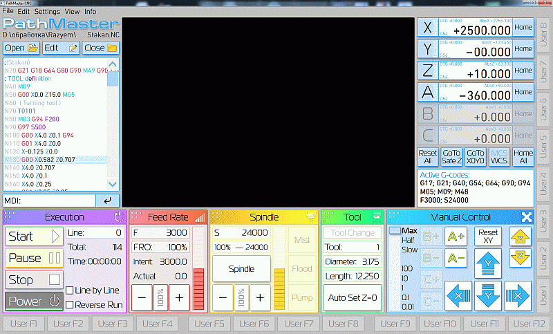

а шото он ваще ниче не кажет...
Буфер обмена01.gif (3889 просмотров) <a class='original' href='./download/file.php?id=157553&sid=000ab124082f982f8318a1f9b18c7ebd&mode=view' target=_blank>Загрузить оригинал (99.9 КБ)</a>
Hanter писал(а):а шото он ваще ниче не кажет...
Дай этот файл УП проверить?
Может быть она его прочитать не смогла. А может быть что-то не то с выводом графики.
С токарной обработкой я вообще не представляю, что делать. Но попытаюсь (файл УП очень даже пригодится).
Я смотрю, закомментированные строки спрятаны за ";"
Учту.

У нас все пучком...как токарку будет отображать - тоже интересно. :good:
шатун чистовая.png (3767 просмотров) <a class='original' href='./download/file.php?id=157588&sid=000ab124082f982f8318a1f9b18c7ebd&mode=view' target=_blank>Загрузить оригинал (686.8 КБ)</a>
