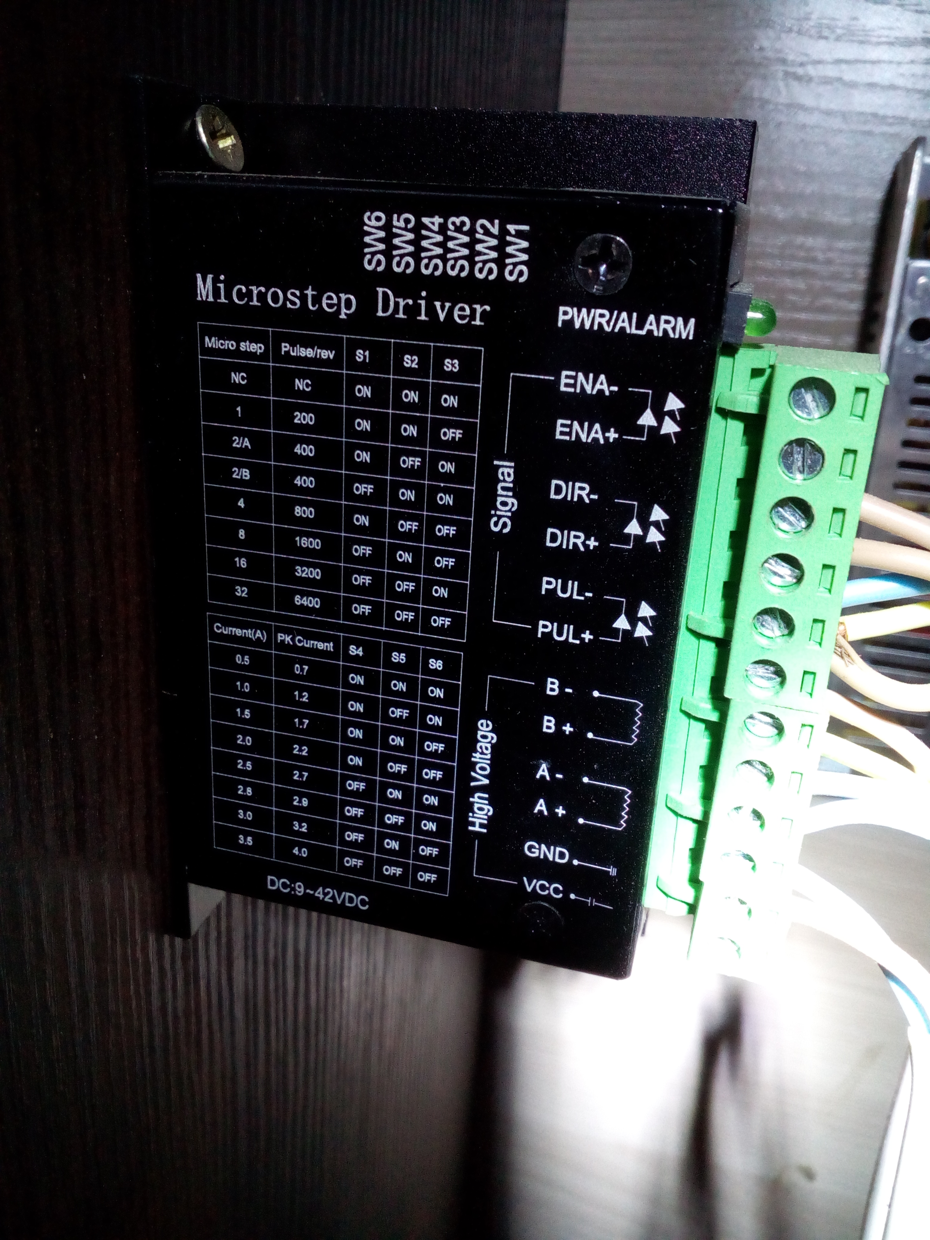

Сравнил сейчас картинки обоих драйверов. У них инверсное состояние микропереключателей.

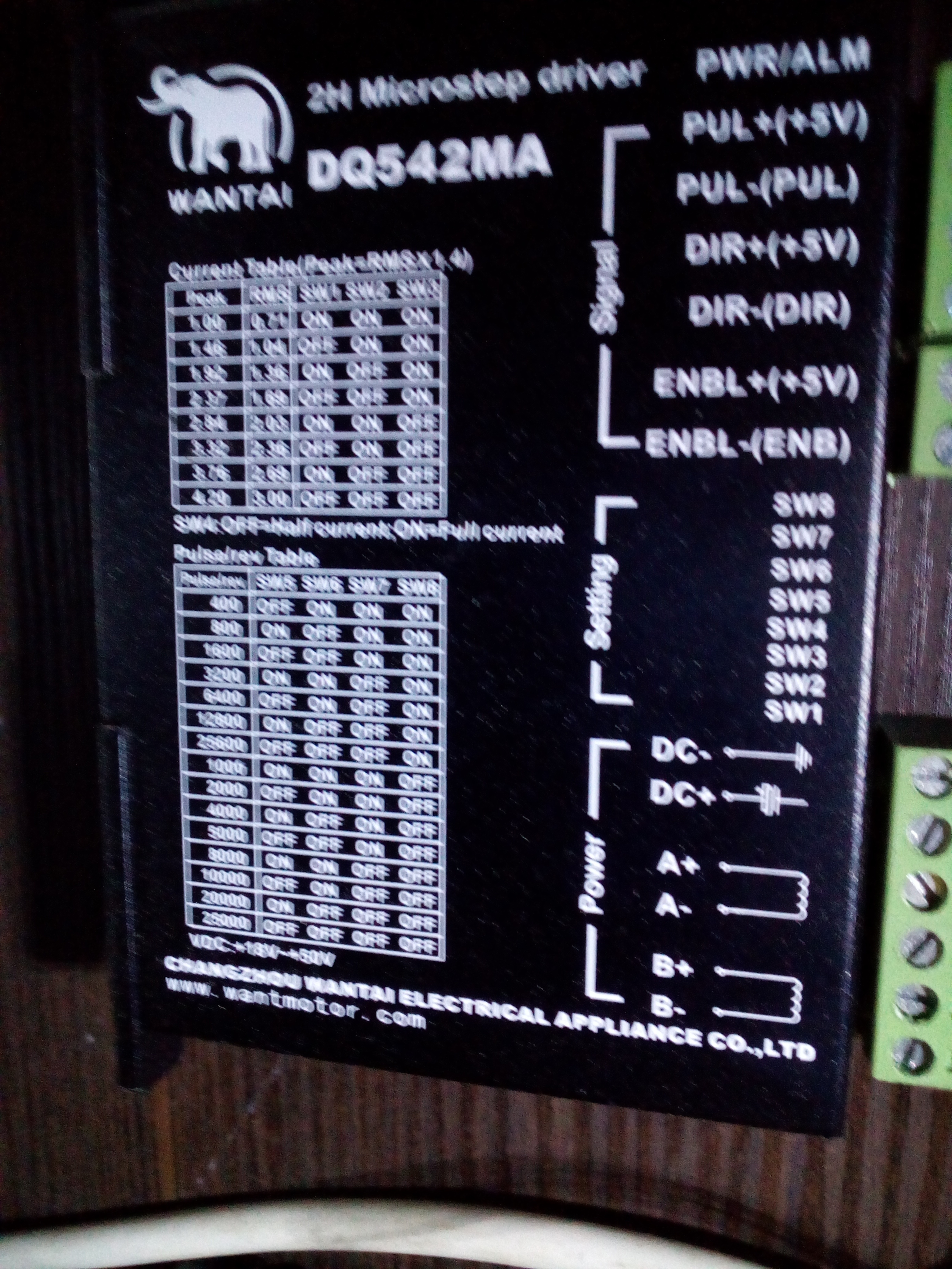

Шаг 1/8 на обоих драйверах. С током играл и вменьшую и большую сторону. Покупал в Китае. У меня на оси зет стоял тв6600 я кинул её на проблемную ось х и ось заездила на 7000 поэтому заказал тв6600 пока ехала посылка работал на минимальной скорости 1500. Вчера получил посылку поменял драйвер запустил уп выполнил на скорости 5000 все прошло на ура без срывов движка. Sw4 побывал и ВКЛ и выкл. Он повлиял только на нагрев движка. Возможно что клон китайский но факт остаётся фактом у меня тв лучше работает. Вот и встал вопрос в проекте ещё один станок и если смысл брать драйвера подороже если в работе они хуже дешёвых.
Re: Почему TB6600 лучше работает чем dm542
А что за драйверы то? Кто производитель?
Фотографию бы увидеть, что ли...

Вечером скину. Но брал в Китае. Если не ошибаюсь dm вантай. А тб у разных брал.

Вот фотки
Только сейчас заметил не DM a DQ (4869 просмотров) <a class='original' href='./download/file.php?id=156384&mode=view' target=_blank>Загрузить оригинал (3.39 МБ)</a>
IMG_20190206_203458.jpg (4869 просмотров) <a class='original' href='./download/file.php?id=156385&mode=view' target=_blank>Загрузить оригинал (3.07 МБ)</a>

На Wantai многие жалуются. Возможно брак.

Про вантаевские драйвера уже не раз на форумах писали, что это шлак. И где автор увидел надпись что это DM ?
