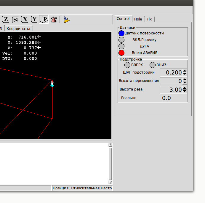

web123456 писал(а):И ещё одна проблема не могу уменьшить окно linuxcnc
если я правильно понял причину такой "хотелки" (дефект монитора ,который мешает увидеть ошибки),то
может сгодится вот что:
немного "сдвинуть" сообщения от ошибках вверх.
это настраивается в файле axis (/usr/bin/axis )
но там править - немного не по фен-шую))
(хотя конечно - тоже можно)
копируем файл /usr/bin/axis в папку конфига(папка ,где .ini файл лежит)
в .ini файле в секции [DISPLAY]
правим:
DISPLAY =             ./axis
то есть - емс будет пользовать файл axis не из /usr/bin ,а из папки конфига
в этом файле находим-редактируем:
    def add(self, iconname, message):
        self.place(relx=1, rely=1, y=-20, anchor="se")
вместо -20 ставим опытным путем подобранное значение(допустим -200)
этим мы "смещаем ошибки" вверх
Выделение_180.png (12004 просмотра) <a class='original' href='./download/file.php?id=156129&mode=view' target=_blank>Загрузить оригинал (33.49 КБ)</a>
Последний раз редактировалось nkp 03 фев 2019, 16:25, всего редактировалось 1 раз.

Спасибо большое .помогло ошибки ушли верх
. Но кнопки которые в низу невидно .Как скрываю боковую панель кнопок окно делается больше меньше .
IMG_20190203_174726.jpg (11985 просмотров) <a class='original' href='./download/file.php?id=156132&mode=view' target=_blank>Загрузить оригинал (1.77 МБ)</a>
Сообщения: 8167
Репутация: 1589
Re: Помогите настроить linuxcnc plasma
Сообщение nkp »
web123456 писал(а):Но кнопки которые в низу невидно
разделить панель на три вкладки
Сообщения: 8167
Репутация: 1589
Сообщение nkp »
Выделение_184.png (11969 просмотров) <a class='original' href='./download/file.php?id=156142&mode=view' target=_blank>Загрузить оригинал (35.67 КБ)</a>
Выделение_185.png (11969 просмотров) <a class='original' href='./download/file.php?id=156141&mode=view' target=_blank>Загрузить оригинал (33.82 КБ)</a>
Выделение_186.png (11969 просмотров) <a class='original' href='./download/file.php?id=156140&mode=view' target=_blank>Загрузить оригинал (27.32 КБ)</a>
thc_vcp.xml
(8.86 КБ) 519 скачиваний
вкладки только назвать правильно :)
