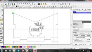

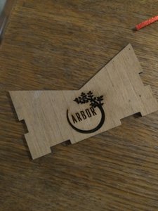

Станок самодел. все новое купил собрал но выявилась проблема. При гравировке происходит смещение только по оси Х. Поменял провода осей местами и там где раньше был У и стал Х осталось то же искажение ( тоесть делаю вывод что проблема программная ). Гравировка получается с искажением но режет потом отлично без проблем. гравирую на скорость 40мм/с (скорость снижал до 15мм/с смещение осталось). контроллер ruida 64445 драйвер smart rayc dm542s двигатели nema 17.
хелп плиз :cheesy:

1. Как по этой картинке можно понять где смещение? Выложи образец!
2. Каким софтом пользуешься?
3. Фото станка, платы управления где?

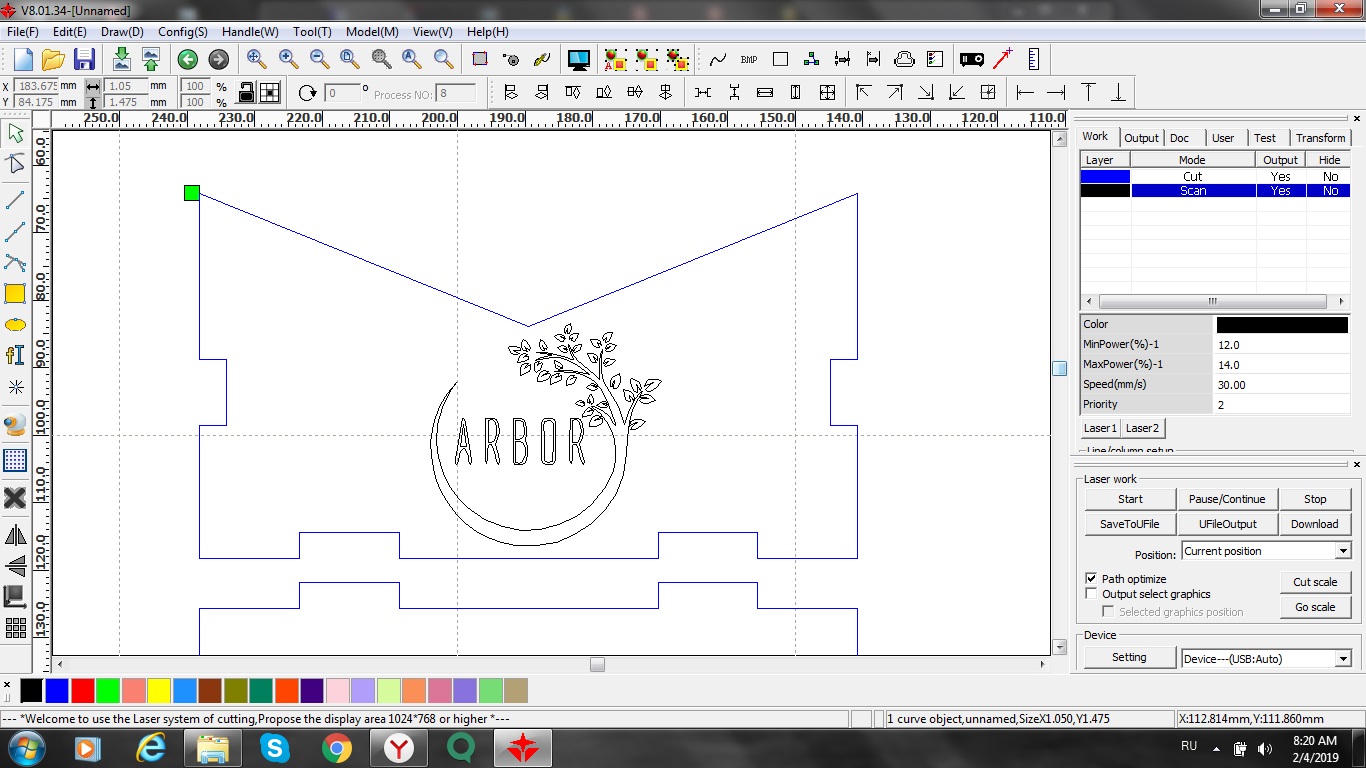

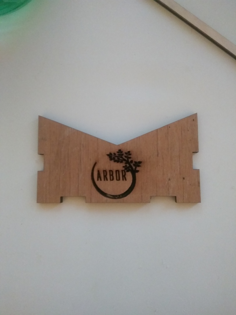

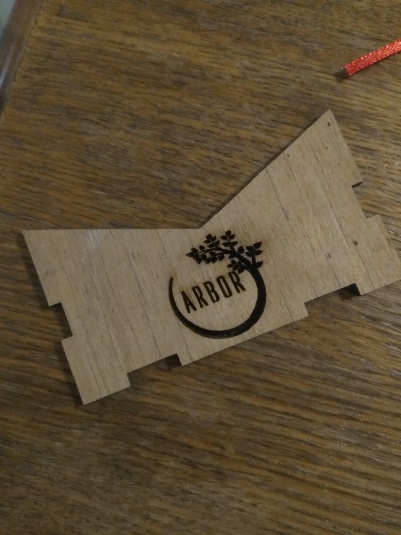

программа rdworksv8.01.34
что должно быть (3699 просмотров) <a class='original' href='./download/file.php?id=156165&mode=view' target=_blank>Загрузить оригинал (264.54 КБ)</a>
что должно быть
что получается (3699 просмотров) <a class='original' href='./download/file.php?id=156166&mode=view' target=_blank>Загрузить оригинал (145.95 КБ)</a>
что получается

привет, проверьте одинаковые или нет по количеству зубов пасы оси Y.

Было такое из-за драйвера DM705, хоть и недешевый, но пропускал один импульс при смене направления. Поменял на 442й и забыл.
Пробовал менять в AWC608 параметр pulse edge по фронту, по спаду - изменений не ощутил.
Немного уменьшал смещение изменением деления шага на драйвере и коэффициента имп/мм в проге, но это не по феншую, и не помогло до конца исправить проблемку. )
