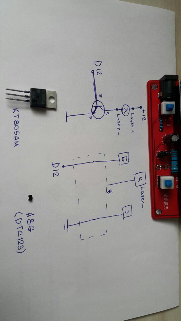

Горит, а куда копать уже не знаю... Приобрел для чистоты эксперимента еще одну Ардуинку. Поставил, залил прошивку под бенбокс от продавца (на которой раньше работало), картина прежняя - на выход для лазера непрерывно подается напряжение, он жжет не выключаясь.
Словом, плата, видать, не выдержала издевательств. Полагаю, спалил на ней ключ какой-нибудь... Найти бы его еще.

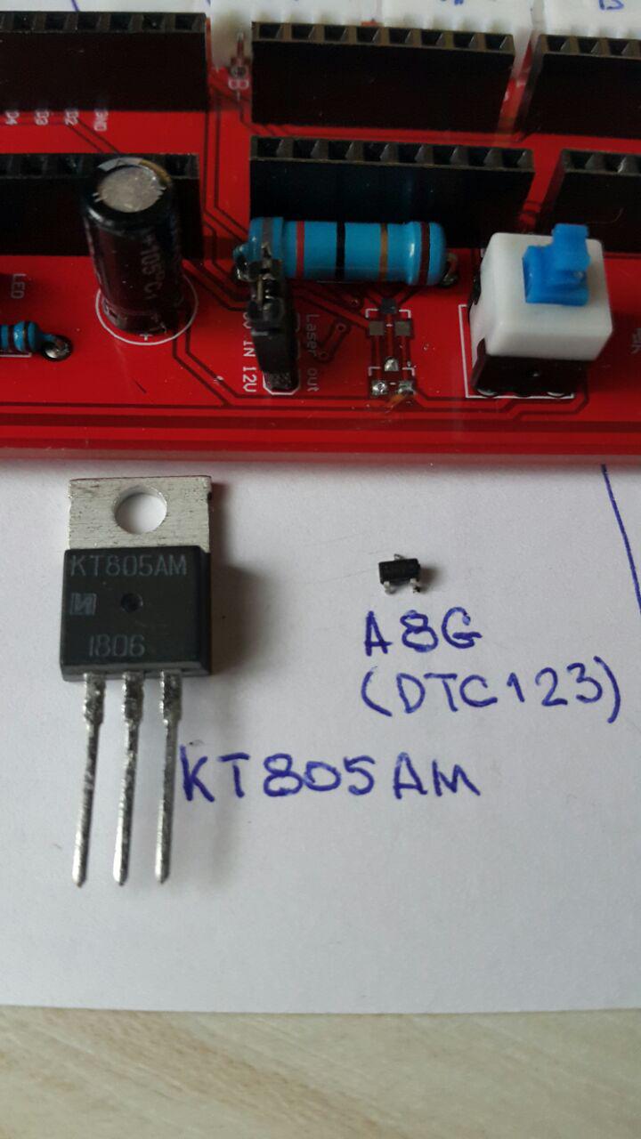

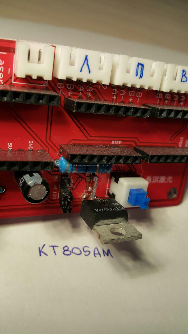

Итак, дошли руки, а за ними и голова.

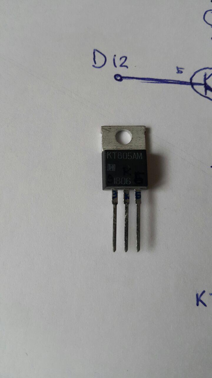

Установлено, что на плате управления имеется транзистор, мелкий, но хитрый.
http://pdf.tixer.ru/1030827.pdf вот его даташит. В котором он числится как DTC123. При этом припаян он на плату, как и положено SMD, сверху к дорожкам.
Принял решение заменить его на КТ805АМ , что и сделал. Транзистор обошелся в 45 рэ, потрачен час времени и всё работает как новое!
Прилагаю фото процесса:
выпаянный транзистор AG8V (он же DTC123) и КТ805АМ (1728 просмотров) <a class='original' href='./download/file.php?id=156066&mode=view' target=_blank>Загрузить оригинал (80.68 КБ)</a>
схема транзисторного ключа и разметка площадок пайки под контакты транзистора (1728 просмотров) <a class='original' href='./download/file.php?id=156067&mode=view' target=_blank>Загрузить оригинал (66.71 КБ)</a>

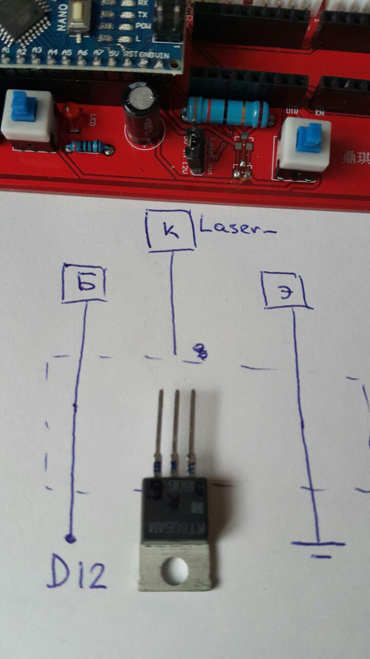

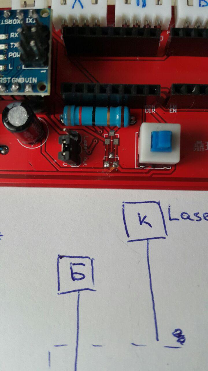

контактные площадки на управляющей плате, для лучшего восприятия далее отрисовываются в таком же виде, как размещены на плате (1728 просмотров) <a class='original' href='./download/file.php?id=156068&mode=view' target=_blank>Загрузить оригинал (87.43 КБ)</a>
контакты ЭБК удачно совпали по ориентации с контактными площадками (1728 просмотров) <a class='original' href='./download/file.php?id=156069&mode=view' target=_blank>Загрузить оригинал (76.97 КБ)</a>
на всякий случай подписал ноги, чтобы не сомневаться (1728 просмотров) <a class='original' href='./download/file.php?id=156070&mode=view' target=_blank>Загрузить оригинал (60.79 КБ)</a>

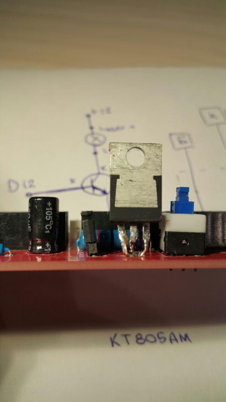

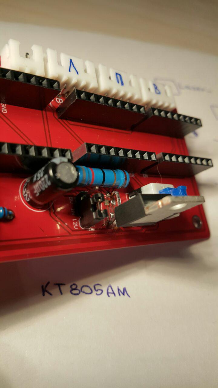

2 ноги с краев чуть подрезал, среднюю вытянул вперед и согнул к площадке К. Первой паял ее, потом прижал Э и Б к площадкам и припаял. При этом Э и Б чуть подвернул к К и они удачно легли на площадки. (1728 просмотров) <a class='original' href='./download/file.php?id=156071&mode=view' target=_blank>Загрузить оригинал (80.67 КБ)</a>
вид сбоку (1728 просмотров) <a class='original' href='./download/file.php?id=156072&mode=view' target=_blank>Загрузить оригинал (70.6 КБ)</a>
вид сбоку
вид снизу (1728 просмотров) <a class='original' href='./download/file.php?id=156078&mode=view' target=_blank>Загрузить оригинал (53.25 КБ)</a>
вид снизу

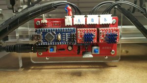

конечный вид (ну.. да, еще контакты немного в порядок приведу) (1728 просмотров) <a class='original' href='./download/file.php?id=156077&mode=view' target=_blank>Загрузить оригинал (137.98 КБ)</a>

А не смущает что в DTC123 встроенные цепи смещения стоят?
