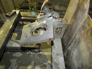

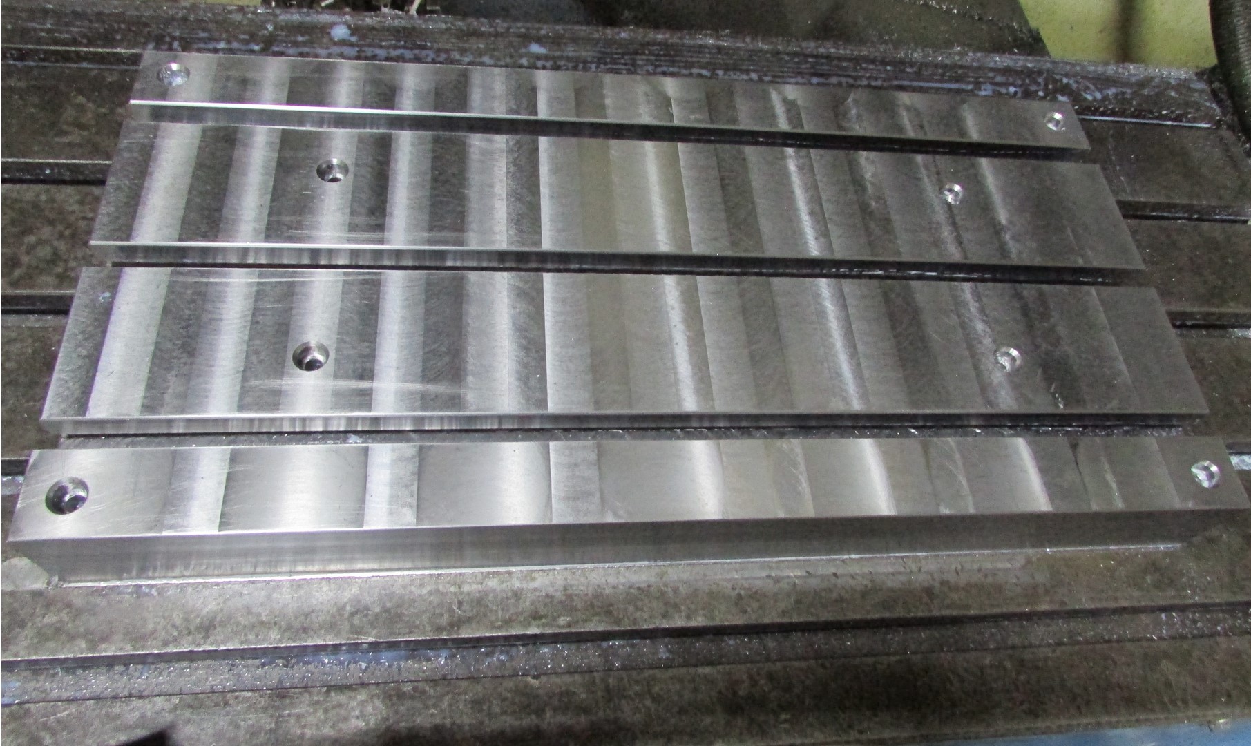

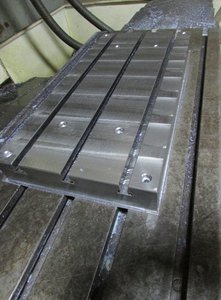

Заказик. Стол из сталюки 600х300х50, так понимаю жертвенный.

T-фреза на чистовых проходах дает царапки на дне. Сильная подача СОЖ не спасает зубья мелкие
IMG_0487 (Копировать).JPG (4626 просмотров) <a class='original' href='./download/file.php?id=155577&mode=view' target=_blank>Загрузить оригинал (230.98 КБ)</a>
Поймали ширину паза чистовыми проходами.
IMG_0488 (Копировать).JPG (4626 просмотров) <a class='original' href='./download/file.php?id=155578&mode=view' target=_blank>Загрузить оригинал (258.73 КБ)</a>
Сталюку нужной толщины не нашли, потому будем обдирать лишние 10мм. Обдирка б/у пластинками 1135 что купил весом на евау. По мне б/у фирмовые пластинки себя ведут себя намного лучше, чем новые с Али.
Обдирка фрезой ф63мм, Z=6, съем по 1мм, F500 S700. Идет мягко.
СОЖ льется на защиту чтоб не плавилась от разлета горячей стружки.
IMG_0493 (Копировать).JPG (4626 просмотров) <a class='original' href='./download/file.php?id=155579&mode=view' target=_blank>Загрузить оригинал (670.1 КБ)</a>

aftaev писал(а):T-фреза на чистовых проходах дает царапки на дне. Сильная подача СОЖ не спасает зубья мелкие
Высота Т-фрезы на сколько меньше высоты широкой части паза?
Сообщения: 34042
Re: Наш цех.
UAVpilot писал(а):Высота Т-фрезы на сколько меньше высоты широкой части паза?
Резалось за 5 проходов. Высота широкой части паза 9мм. Фрезы эти http://directlot.ru/lot.php?id=241265
Сообщения: 21923
Re: Наш цех.
Отсюда плохо видно, но похоже, что "пластинки" не "заточены" для работы торцом. Под торец фрезы попадает стружка, которая и оставляет такие следы.
Это больше похоже на прорезные фрезы. У фрез для Т-пазов рабочие части и боковая и торцевая, даже какой-то ГОСТ на это есть.
