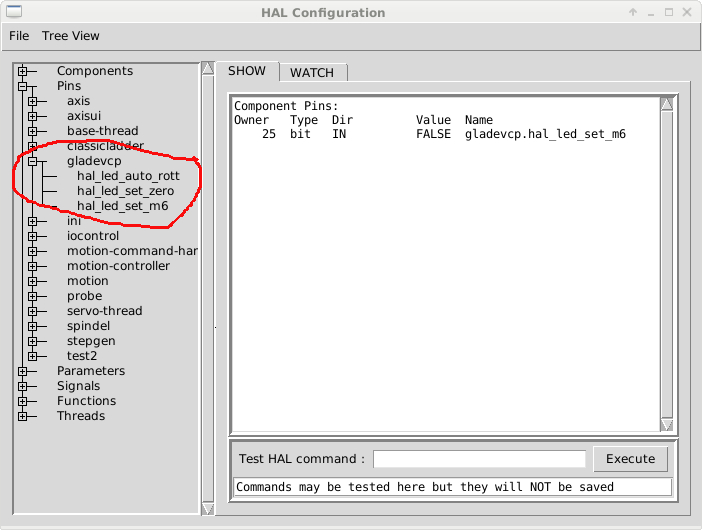

Приветствую.
Возникли некоторые проблемы по интеграции probe_screen_v2 в linuxcnc.
Подключил я все. настроил. работает. поюзал - полезли ошибки. выяснил - капризный. но да ладно приноровимся.
и вот настал момент когда захотелось мне еще панельку добавить GLADEVCP, помимо probe_screen_v2, и тут полезли ошибки.
так выглядит без панели дефолтно при добавлении probe_screen
EMBED_TAB_NAME=Probe Screen
EMBED_TAB_COMMAND=halcmd loadusr -Wn gladevcp gladevcp -c gladevcp -x {XID} -u python/probe_screen.py -H probe_icons/probe_screen.hal probe_icons/probe_screen.glade
я сделал так
GLADEVCP=-u hitcounter.py manual-example.ui
И все не запускается. Ошибки... Отключаю probe_screen -работает. Отключаю доп панель - работает. Вместе не работает.
Выяснил что probe_screen создает 3 пина в hal gladevcp Следовательно моя панель с ними конфликтует. Великий метод тыка нашел решение проблемы.И я сделал так.
EMBED_TAB_COMMAND=halcmd loadusr -Wn probes gladevcp -c probes -x {XID} -u python/probe_screen.py -H probe_icons/probe_screen.hal probe_icons/probe_screen.glade
то есть изменил "gladevcp gladevcp -c gladevcp" на "probes gladevcp -c probes" и все заработало. Пины в Hal стали называться с начальным именем probes.(бла бла бла)
Вот только я не знаю на сколько корректно я решил проблему. Пока не могу проверить на реальной машине. Это тестовая виртуалка.
Соответственно будут ли работать функции ротации после моих изменений. Ну или как правильно сделать.
И еще вопрос до кучи и не по теме =)) можно ли как то сделать в линуксе подсветку синтаксиса Hal как на этом форуме или подобное. Если да то прошу подсказать.
Заранее премного благодарен.

эта строка
GLADEVCP = -u hitcounter.py manual-example.ui
воспринимается системой как бы в таком виде
halcmd loadusr -Wn gladevcp gladevcp -c gladevcp -x {XID} -u hitcounter.py manual-example.ui
следовательно пишем её как у Вас впереди "паровоза" и в следующей за ней EMBED_TAB_COMMAND убираем подгрузку компонента -c gladevcp, т.к. его мы уже загрузили.
Вы всё верно сделали.

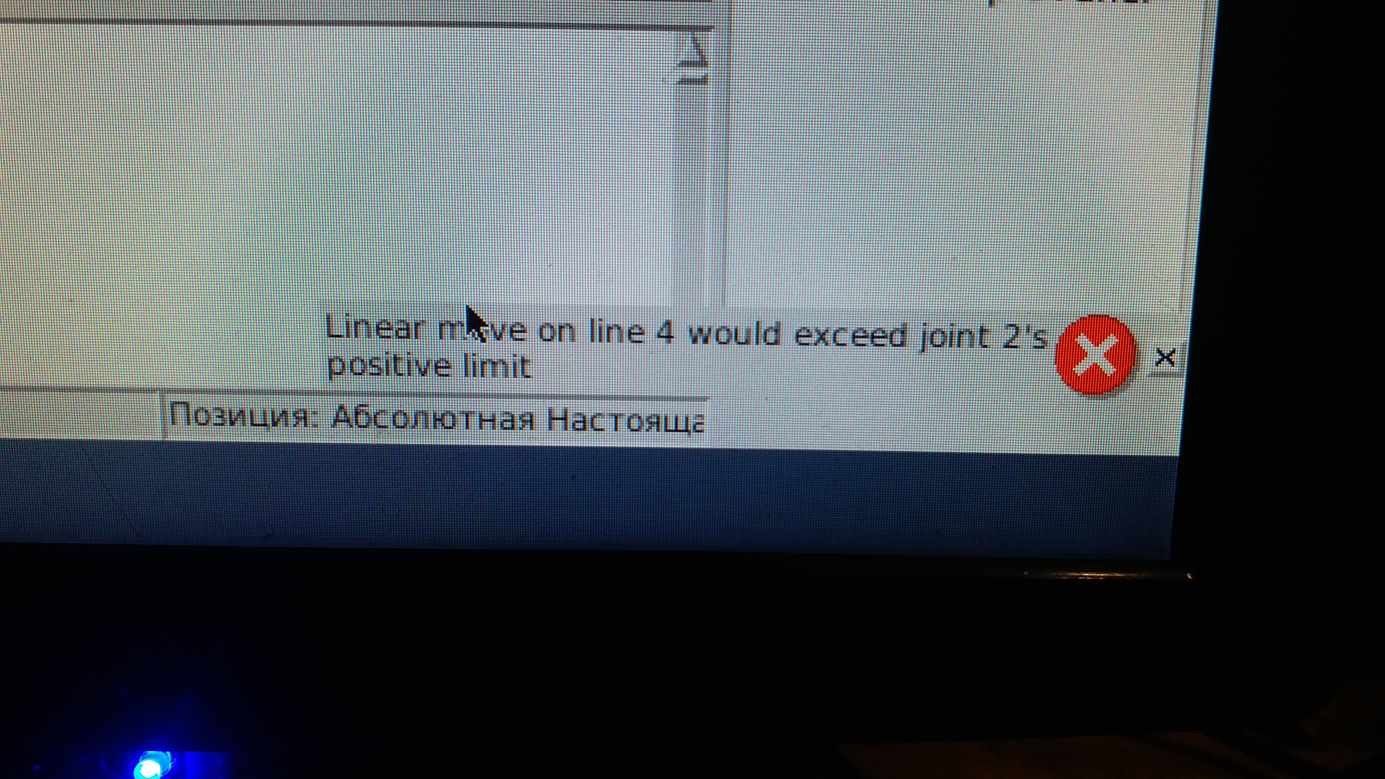

Господа, объясните как бороться с ошибкой не могу использовать g53 инкрементально?

MGG писал(а):Господа, объясните как бороться с ошибкой не могу использовать g53 инкрементально?
в зависимости от задачи
думаю,что можно просто вычислить нужные машинные координаты и переместится без g53
"вычислить" - это конечно всё на лету)

Я мастер полного вопроса, это происходит при замере датчика высоты центроискателем. Замерил, сделал уп, поменял заготовку, начинаю замерять и выскакивает эта ошибка, помогает только перезагрузка
dtw.moscow@gmail.com
Сообщения: 8167
Репутация: 1589
Re: [WIKI] Работа с центроискателем в LinuxCNC
Сообщение nkp »
MGG писал(а): Замерил, сделал уп, поменял заготовку, начинаю замерять и выскакивает эта ошибка, помогает только перезагрузка
то есть - где то остается "хвост" в виде G91 ?
в смысле - измерение мы должны начинать с активным G90 , а по факту - начинаем с G91
так?
а что за код подпрограммы измерения?

MGG писал(а):Я мастер полного вопроса, это происходит при замере датчика высоты центроискателем. Замерил, сделал уп, поменял заготовку, начинаю замерять и выскакивает эта ошибка, помогает только перезагрузка
Можно, как вариант, при ошибке "не могу использовать G53", попробовать вручную ввести MDI команду M2.

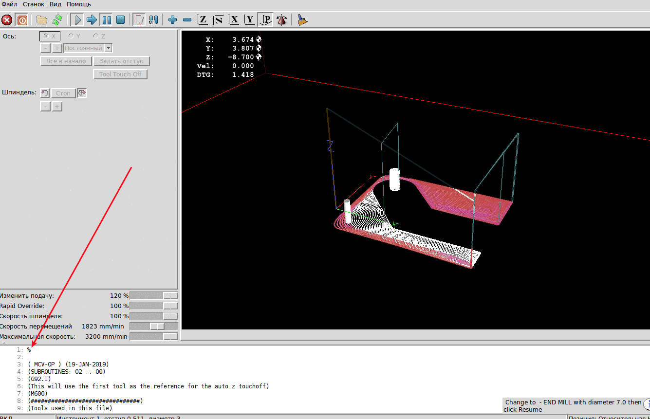

У меня сейчас похожая проблема с запуском программы. не пойму что не так делаю и куда копать
При попытке запустить вылазит сообщение и все стоит на месте
при этом инструмент отображается в строке инструмента. через MDI команду меняет инструмент. также маленькая тестовая прога на 10 строчек со сменой инструмента отрабатывает.
а если шапку программы удалить старта координат и оставить G54 (предварительно сбросив все координаты и заново их определив для G54) то вылезает ошибка. так же пробовал просто смену инструмента удалить не помогает а код вот такого типа работает норм
G54
T1M6
X100 Y100 Z200
X105 Y105 Z205
T2M6
X100 Y100 Z200
X105 Y105 Z205
T3M6
X100 Y100 Z200
X105 Y105 Z205
+ 'этот код зациклен
вот это уп которое не стартует (формирую в SolidCAM) Вот так выглядит скрипт manual_change

С позитивным лимитом оси мне помогло найти этот скрипт и поменять передвижение в [максимум] на ноль.

Разобрался..... Пост процессор в начале файла ставит знак "%"
Удалил его и все заработало .
Но что-то я так и не нашел описание на что этот процентный знак влияет.

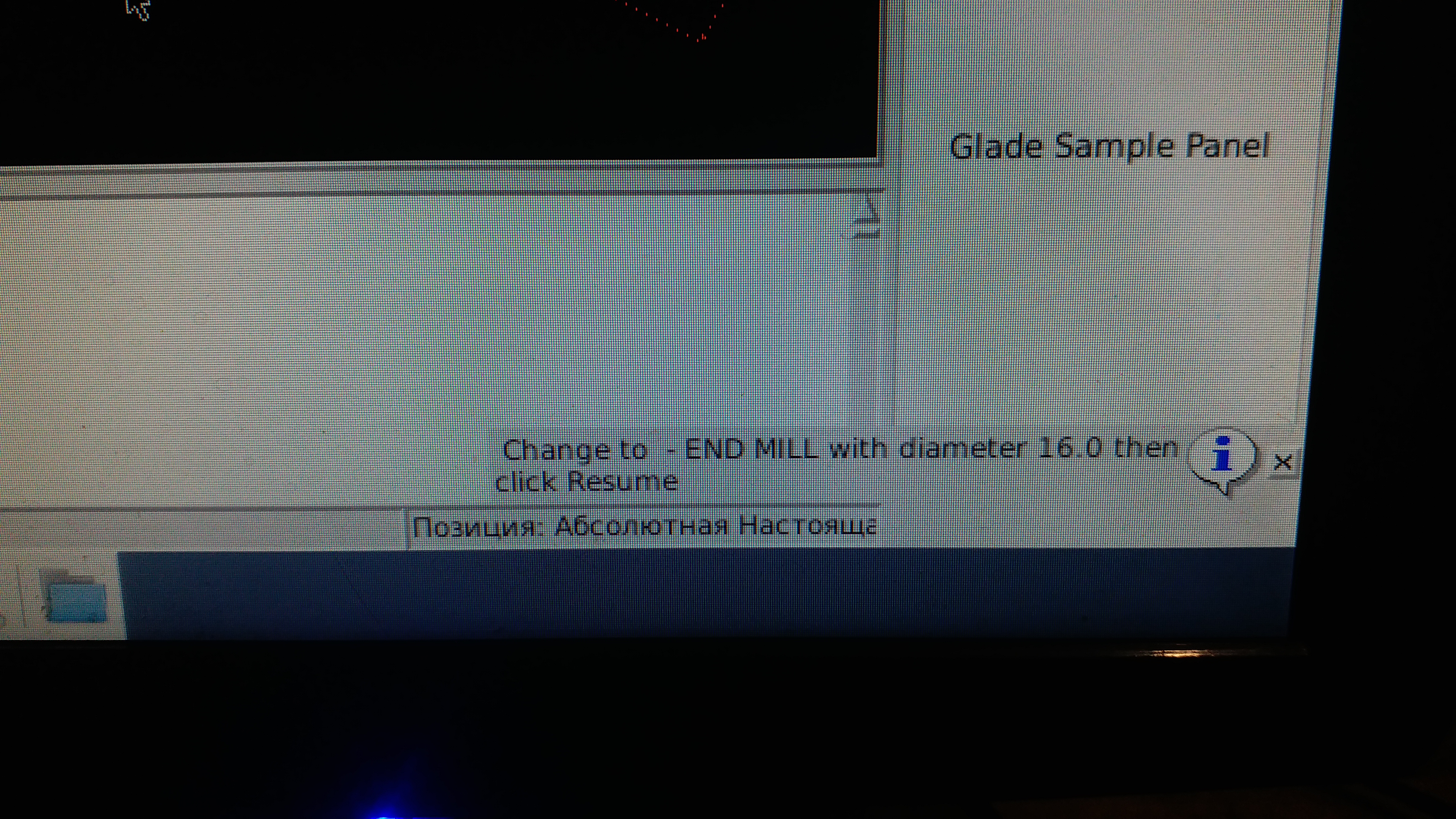

rehden писал(а):При попытке запустить вылазит сообщение
оно не "вылазит" :)
ты сам (пп) его в УП прописал - коменты такого вида:
(DEBUG, Change to  - END MILL with diameter 7.0 then click Resume)
позволяют выводить сообщения на экран.
здесь об этом читаем:
http://linuxcnc.org/docs/2.7/html/gcode ... e:messages
rehden писал(а):вот это уп которое не стартует (формирую в SolidCAM)
уп стартует (только привести в соответствие пределы станка)
Выделение_205.png (5886 просмотров) <a class='original' href='./download/file.php?id=157748&mode=view' target=_blank>Загрузить оригинал (110.17 КБ)</a>
rehden писал(а):Разобрался..... Пост процессор в начале файла ставит знак "%"
знак процента имхо здесь не при делах - c ними всё работает (и без них))
"них" - потому как знаки должны "обрамнять" gкод (стоять в начале и в конце)
тогда можно не ставить M2 или M30
http://linuxcnc.org/docs/2.7/html/gcode ... e-overview

Видимо все таки это какой то глюк.
Сегодня проверил еще раз. и нашел в чем причина. а причина в REMAP=M6 если ее закоментить, то с поставленным "% "все открывается как надо. при этом путь прорисовывается и все работает.
А если REMAP=M6 задействован то файл загружается, не прорисовывается и не работает. стоит убрать "% " так все начинает работать. как то так... ну или у меня особенные сборки. проверял как на рабочей машине так и виртуалке...
