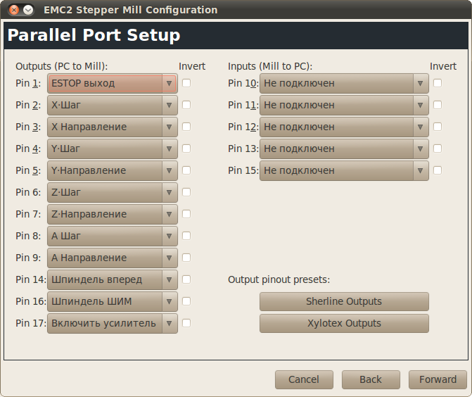

Настройки пинов LPT
На этой странице мы можем настроить значения всех пинов параллельного порта.
Значения для этих настроек смотрите в документации к контроллеру.

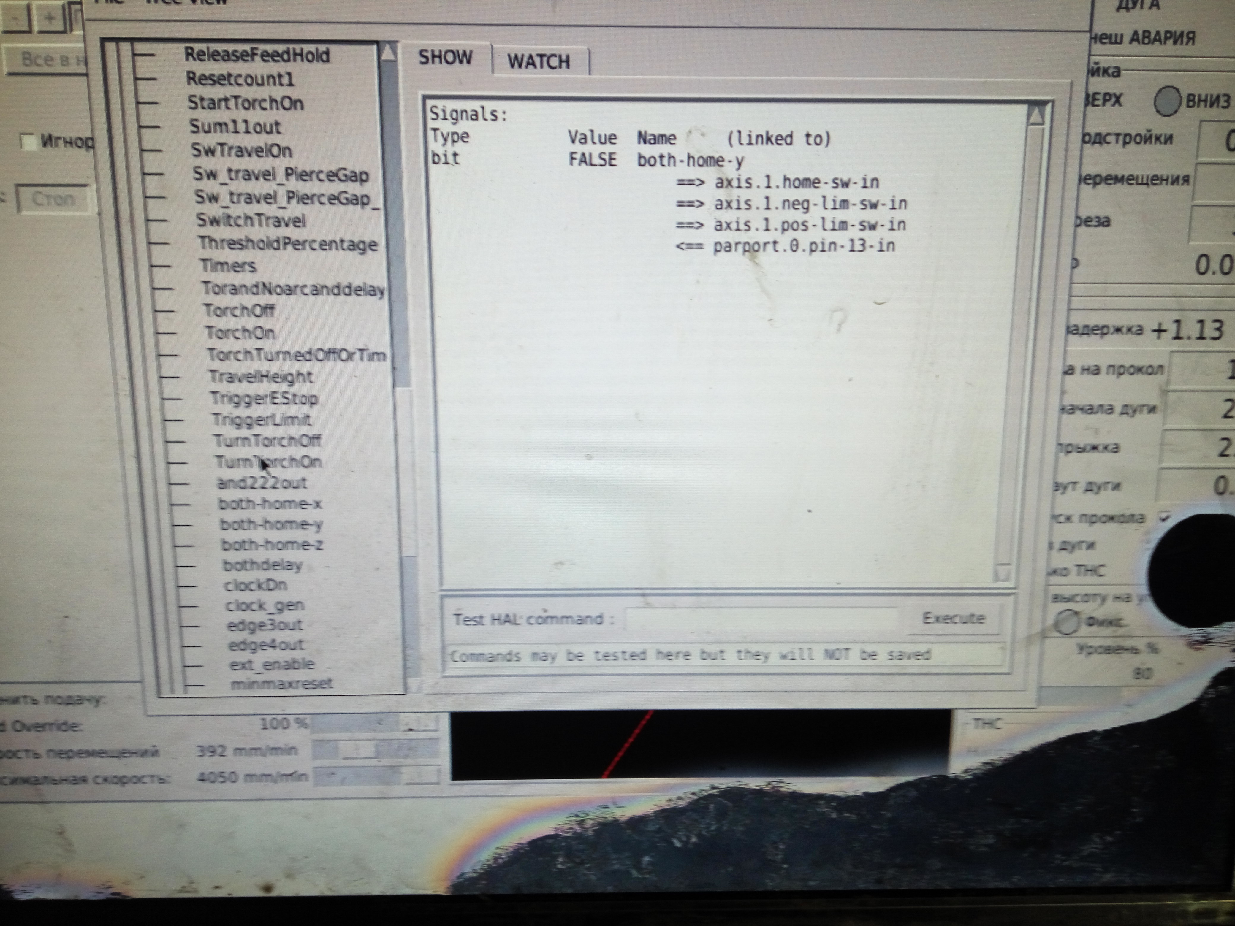

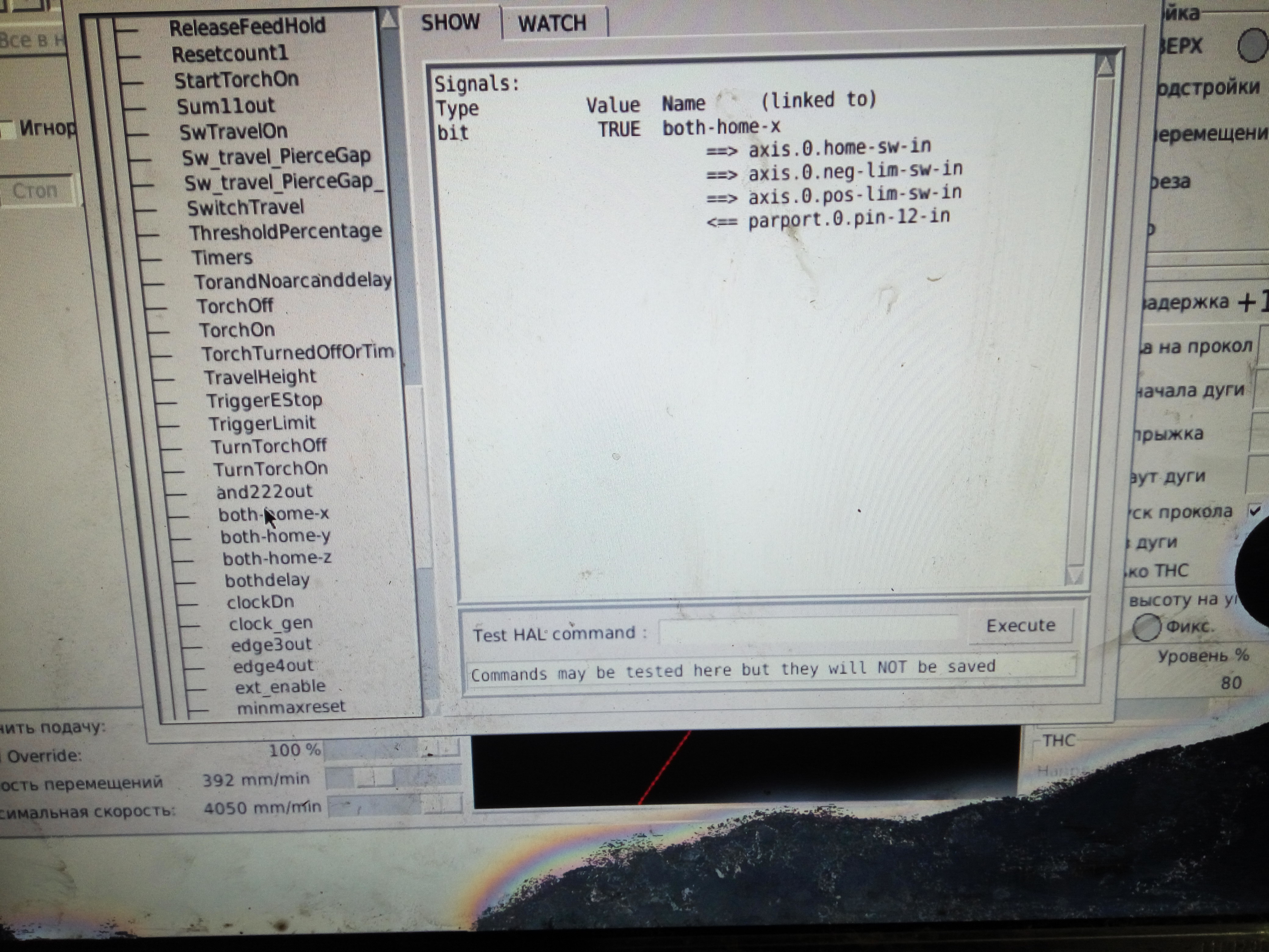

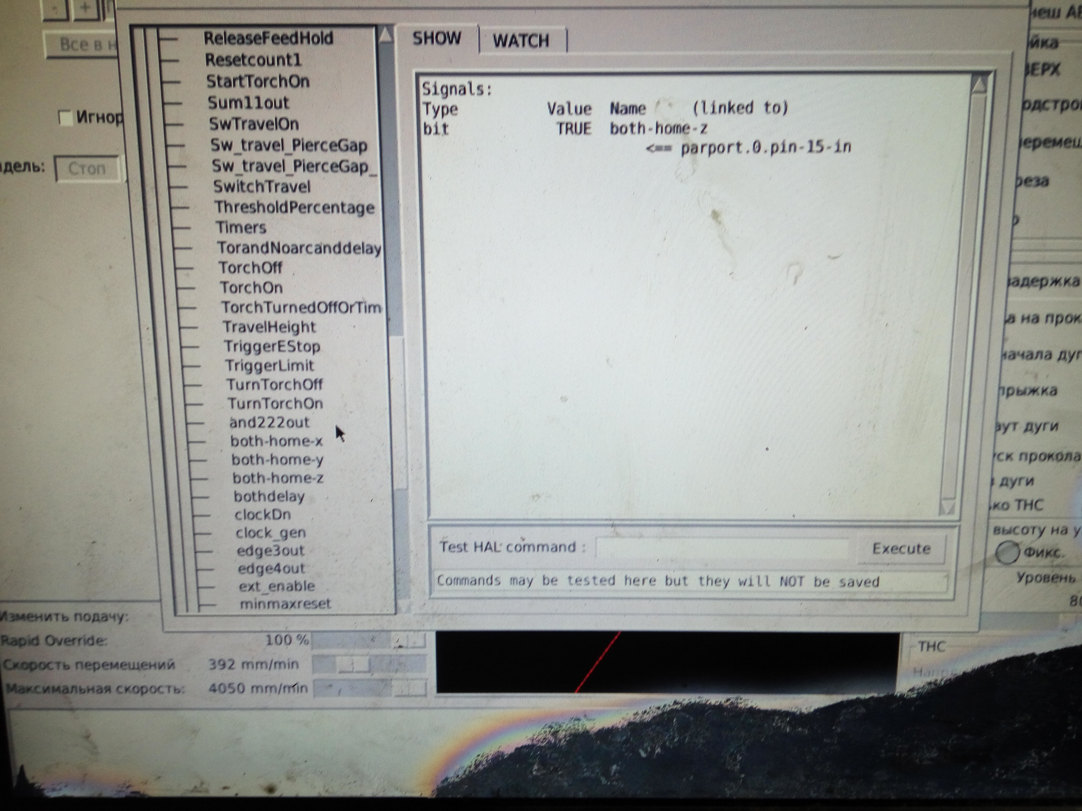

nkp писал(а):думаю,что нужно проверить правильность коммутации датчиков(концевиков)
открыть Halshow (меню "Станок") ,в нем открыть пины Home всех трех осей, и нажимая их,проверить соответствие...
зы
и покажи все hal файлы

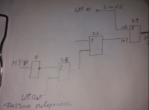

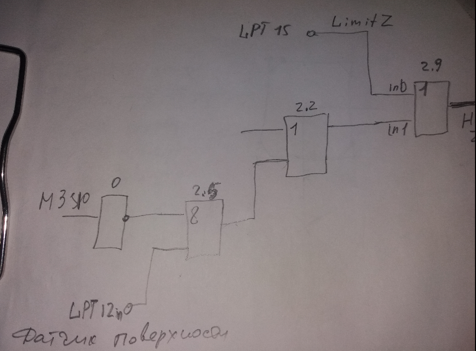

вот всё файлы hal. Вот ссылка на видео датчик оси z не реагирует на концевик.https://youtu.be/8fArGQp_LDU

web123456 писал(а):Вот ссылка на видео датчик оси z не реагирует на концевик.
А на видео - реагирует. В самом начале

Да в halmep реагирует сигнал проходит но ничего не происходит мотор не останавливается . остальные датчики осит XY ptob при нажатии на датчик останавливает моторы срабатывает peset.
Сообщения: 8167
Репутация: 1589
Re: Конфигурация EMC2 LinuxCNC
Сообщение nkp »

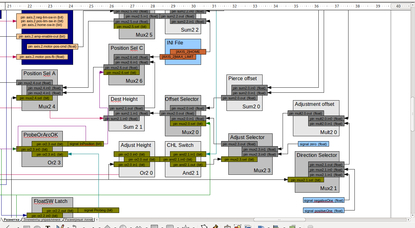

цепь home оси Z сделана через цепь логических элементов...
их работу нужно отследить в Halshow
смотреть за срабатыванием пинов нужно во вкладке "WATCH" (это следующая вкладка после "SHOW")
это намного удобней инструмент ,чем halmetr - тут можно открыть сразу группу нужных пинов ,и сохранить это всё дело в файл....
в следующий раз открываем все пины для контроля быстро))
пытался проследить логику :
Выделение_175.png (9680 просмотров) <a class='original' href='./download/file.php?id=155521&mode=view' target=_blank>Загрузить оригинал (816.73 КБ)</a>
разумеется - начать с конца - or2.9 - он разруливает датчик с концевиком ...
зы
не находится or2.2.in0
может это так задумано...

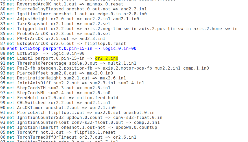

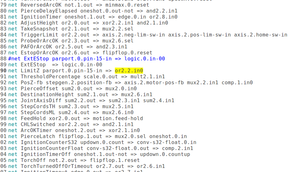

web123456 , этот конфиг взят за основу?
зы
тут и or2.2.in0 нашелся:

Сообщение ГАлексей »
Screenshot-EMC2 Stepper Mill Configuration-3.png (9660 просмотров) <a class='original' href='./download/file.php?id=155538&mode=view' target=_blank>Загрузить оригинал (98.82 КБ)</a>
Я пока галку "инвертировать" напротив датчика не поставил, нормально не заработал.

как по мне - выложена не "самая рабочая" версия :)
спасибо всем буду дальше разбирать этот лиенкс . жаль что я в нем полный ноль мач как то по пороше
Сообщения: 8167
Репутация: 1589
Сообщение nkp »
web123456 писал(а):буду дальше разбирать этот лиенкс . жаль что я в нем полный ноль мач как то по пороше
в данном случае все не так сложно,если только знать алгоритм работы плазмы(регулятора высоты в частности),
и что мы от него "хотим" ;)
в этом конфиге очень много логических элементов (И, НЕ , ИЛИ , )
вот всю схему из них (и ее работу уже на станке) и надо отследить-наладить...
помогает конечно (мне так точно)) графическое отображение всех этих связей...
вот что то навроде этого:
Выделение_177.png (9609 просмотров) <a class='original' href='./download/file.php?id=155546&mode=view' target=_blank>Загрузить оригинал (138.91 КБ)</a>
это кстати схема "прародителя" конфига ,который мы рассматриваем...
корни тянутся с 2006 года:
http://wiki.linuxcnc.org/cgi-bin/wiki.p ... ht_Control
зы
я бы посоветовал завести отдельную тему , и там разбирать хоть этот конфиг ,
хоть какой то пооптимальней...

Завел все датчики HOME на один пин lpt порта. С 3-х осевым конфигом все ясно, но планируется работа с поворотной осью и не хотелось бы вешать на неё датчик HOME. Как сделать чтобы home поворотной оси выставить в ручную?
mikehv
Сообщения: 1846
Репутация: 1175
Откуда: Иваново
Сообщение mikehv »
evgenymcp писал(а):Завел все датчики HOME на один пин lpt порта. С 3-х осевым конфигом все ясно, но планируется работа с поворотной осью и не хотелось бы вешать на неё датчик HOME. Как сделать чтобы home поворотной оси выставить в ручную?
Просто можно закомментировать в hal все строки, связанные с хоумлением 4 оси.
evgenymcp
Сообщения: 1120
Репутация: 328
Откуда: Абакан,Хакасия
Сообщение evgenymcp »
закоментил единственное упоминание хоумления для 4 оси
net all-home => axis.3.home-sw-in ось движется в сторону дома и не реагирует на датчик.
evgenymcp
Сообщения: 1120
Репутация: 328
Удалил из INI упоминания про Home. Теперь поиск дома останавливается после ZXY. Но как теперь задать Home для A руками?
evgenymcp
Сообщения: 1120
Репутация: 328
Еще раз подниму тему. Как заставить ось A работать без датчика HOME, если в настройках все датчики на одном входе?
