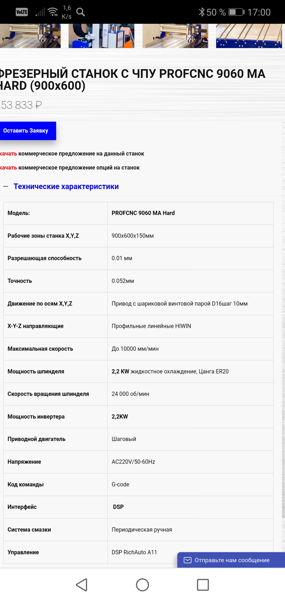

Хочеш я прям докопаюсь так что не поспориш. Например на сайте заявлена точность 0.05мм и точность позиционирования 0.01мм и скажите мне умные теоретики как можно получить данные характеристики с люфтами 0.1мм? :lol: тоесть оно свободно болтается в 2 раза больше чем максимальный допуск :shock:
Screenshot_20190121_170006_com.android.chrome.jpg (3002 просмотра) <a class='original' href='./download/file.php?id=155058&sid=2f4f1f84fa76f7faa3ce72b5f4887d6d&mode=view' target=_blank>Загрузить оригинал (470.48 КБ)</a>

Да причем методика, если откровенная залипуха идет. При замере жесткости стола, как на видео, портал так же будет уходить от своего первоначального положения, здесь уже об этом говорили. Индикатор надо крепить не на ось Z а на общее с опорами стола основание, тогда и будет виден истинный прогиб станины.
Нормы точности и жесткости стандартизированы для разных категорий станков, но это для промышленных- гугл в помощь.
Здесь не та категория, просто каждый старается сделать как можно лучше для конкретного вида обработки, неужели это не очевидно?

frezeryga писал(а):Хочеш я прям докопаюсь так что не поспориш. Например на сайте заявлена точность 0.05мм и точность позиционирования 0.01мм и скажите мне умные теоретики как можно получить данные характеристики с люфтами 0.1мм? :lol: тоесть оно свободно болтается в 2 раза больше чем максимальный допуск :shock:
Чем мерил-то? Поверка есть? :hehehe:
