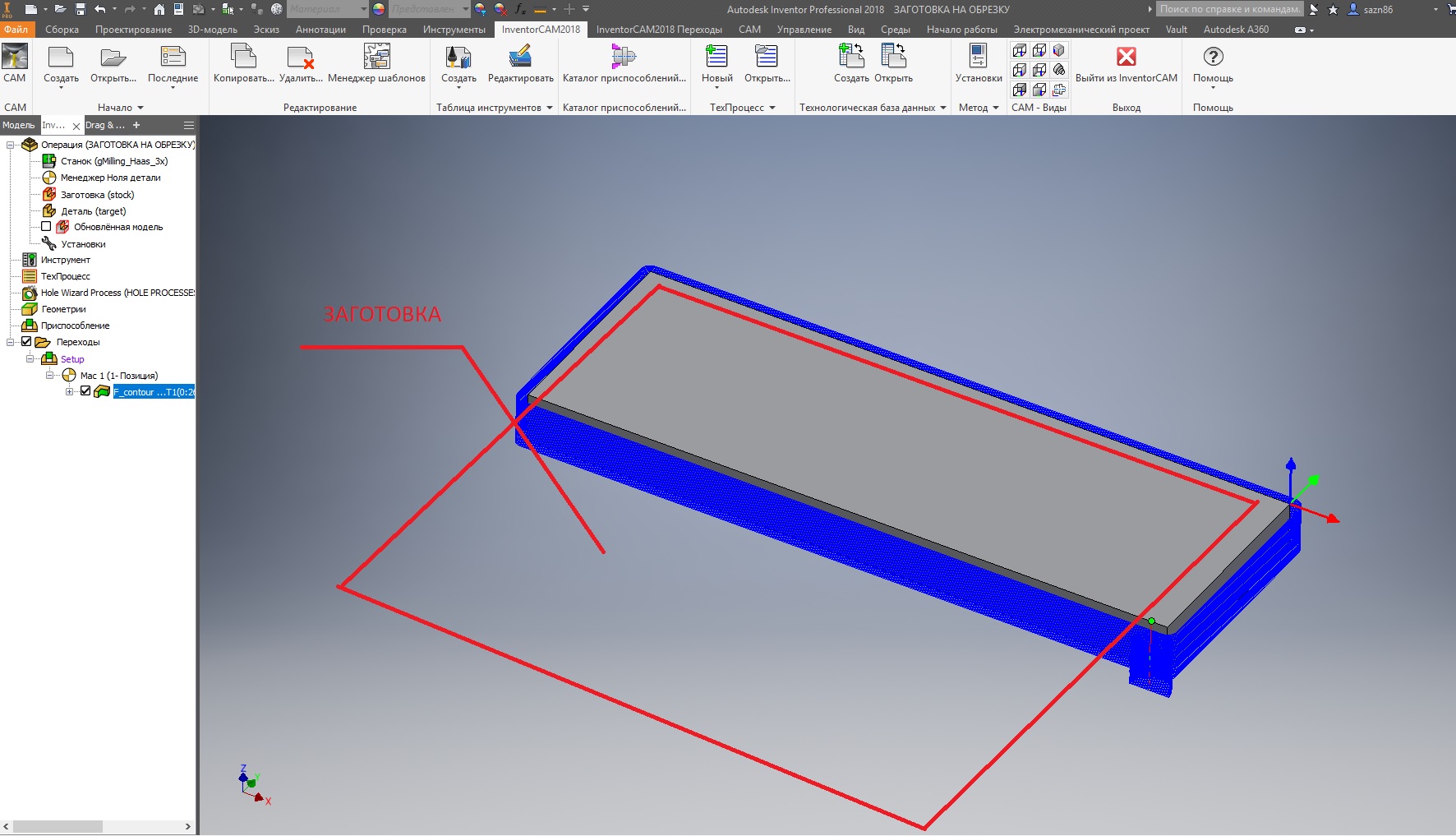

Подскажите как лучше из куска полосы алюминиевой отрезать кусок толщина 10мм. По идее нужно отрезать по одной линии, но такого нету. Можно по контура обрезать , задать размеры больше, что бы одну сторону резало, остальные по воздуху. Может как то попроще можно ?

создать эскиз с конутарми

sazn86 писал(а):Может как то попроще можно
болгаркой) лобзик, и т,д ))
эскиз показывай!
линия ( инструмент по центру линии)

Вот как думаю отрезать , Ручками пока ни как, времени особо нету изучать G-код, хотя думаю там не так и сложно все это сделать ))). И SolidCam хорошо встал на Inventor , теперь наааамного удобнее. Что то мне не понравилось работать в solidwork)))

Если я верно понял, нужно с одного края отрезать кусок? Если да, то замкнутые контура не нужны, достаточно эскиза с одной линией, по которой и отрезать стратегией Profile (в русскоязычном SC, видимо, "Контур"?)

Ну да, обрезка по контуру, а так можно, что будет не замкнутый контур?

О том и речь, рисуете эскиз где нужно с одной линией и потом эту линию выбираете в качестве контура. Фрезу можно пустить как слева от линии, так и справа или по центру.

Argon-11 Спасибо. Получилось, единственное почему то не могу задать направление реза , режет слева на право. Не могу поменять и сделать с права на лево

Как поменять направление реза? И для чего эти карманы? Для очистки инструмента? М как их убрать?

С направлением разобрался, просто указал линию ближе к нужному краю.
