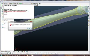

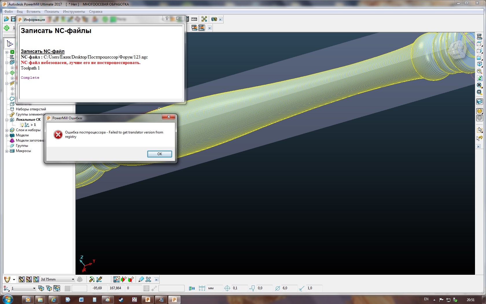

111.jpg (6229 просмотров) <a class='original' href='./download/file.php?id=154851&mode=view' target=_blank>Загрузить оригинал (347.43 КБ)</a>
облом

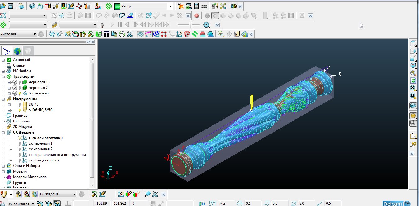

что делал и как покажи с фотки ничего не понять на фото локальная ск 1 (ск оси заготовки ?)
Если делаешь четырех осевую с выводом по оси Y ск как минимум должно быть 3
ск оси заготовки
ск ограничения оси инструмента поворот по Y 90 градусов
ск вывод по оси Y поворот на -90 градусов по Z
Я скидывал 2 проекта для понимания что и как скачал ?
Для черновых.
ск черновая 1 поворот по Х -90 градусов
ск черновая 2 поворот по Х 90 градусов

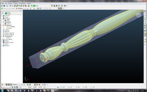

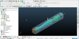

я использую "проекцию прямой", тут достаточно одной лск. По скрину видно что расчет траектории прошёл.

ГАлексей писал(а): По скрину видно что расчет траектории прошёл.
Когда будет так можно смело сказать наливай :beer_blow:
И модель нужно располагать вдоль оси Х но никак не вдоль Y

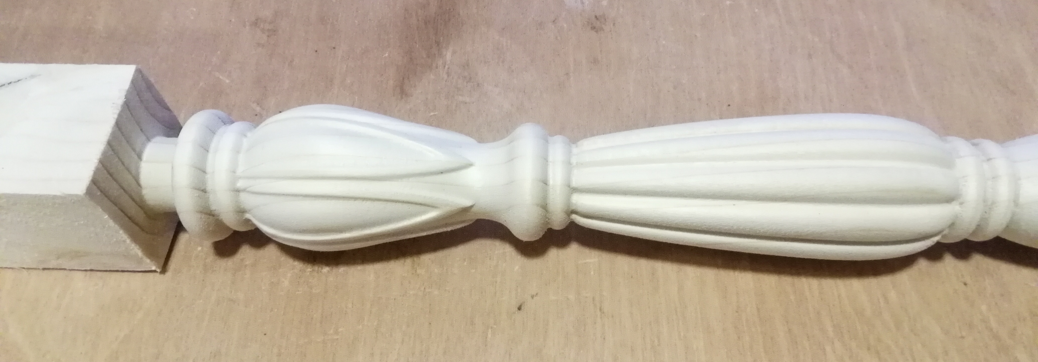

Вырезал сегодня пробную балясину. В ней, конечно, по сути использовалось 3 оси, но первая цель была нормально запустить ось вращения.
Проблему решили установкой ускорения 10000 (было 400) и скорости 36000 было (8000). Получается что программа состоит из мелких шагов, двигатель на оси вращения постоянно ограничивало ускорение. Ну и конечно без правки постпроцессора не обошлось.
Точилась балясина почти 3 часа, материал ёлка (что было).
