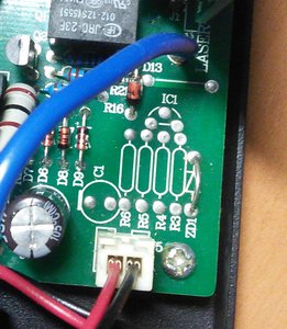

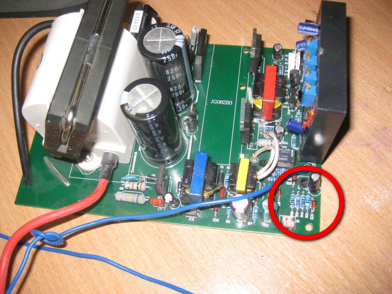

Ситуация в следующем имеется станок 3020 с трубой 50W было поведение трубы, аналогичное тому что описано в этой теме - http://www.cnc-club.ru/forum/viewtopic. ... BF#p331543, после диагностики выяснилось что вышел из строя трансформатор высокого напряжения в ВВБП ( блоке-розжига ), после замены трансформатора данная проблема пропала. Но поведение лазера не поддается объяснению фанеру 3-5мм режет при скорости 4-3мм/сек, на 38% от мощности, а на большей мощности резать туже фанеру отказывается на тех же скоростях. Полазив по просторам инета решения не нашел, но нашел фото аналогичного блока питания
фото найденного ВВБП:
_2_.JPG (2198 просмотров) <a class='original' href='./download/file.php?id=154548&mode=view' target=_blank>Загрузить оригинал (84.68 КБ)</a>
кусок моего ВВБП ( на первом фото он обведен кругом красного цвета):
-1-.jpg (2198 просмотров) <a class='original' href='./download/file.php?id=154550&mode=view' target=_blank>Загрузить оригинал (424.92 КБ)</a>

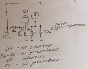

Т.е. у меня минус трубки просто завели на землю ( перемычка вместо стабилитрона ZD1 ).
По сути китаёзы решили сэкономить и не делать этот участок цепи. Я так понимаю, что это аля токоограничителя или что-то типа в этом, точно сказать не могу так как не знаю реальной элементной базы. По-этому и прошу ЗНАЮЩИХ людей поделится либо куском этой схемы, либо маркировкой, названием, номиналом этих элементов ( можно просто фото, на котором четко видна маркировка ), особый интерес представляет маркировка на IC1 и ZD1 ( значение напряжения )
Я так предполагаю что IC1 есть TL431, но хочется получить подтверждение этому предположению и узнать на какое напряжение стабилитрон, думаю стоит как защита в районе 3 вольт.
Может кому нужно вот участок этой схемы:
_3_.jpg (2198 просмотров) <a class='original' href='./download/file.php?id=154551&mode=view' target=_blank>Загрузить оригинал (480.95 КБ)</a>
Заранее большое СПАСИБО, всем кто откликнется.

А может просто труба села ?
замечал на севших трубах такое, при увеличении тока сначала мощность луча увеличивается, а дальше потом уменьшается, обратная зависимость. Труба при этом начинает светиться по всей длине.

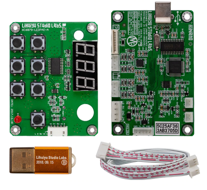

Под "38% мощности", я понимаю показаниями платы с индикатором которая, управляет выходной мощностью ВВБП, у меня в станке установлен комплект плат M2 NANO,
1.png (2069 просмотров) <a class='original' href='./download/file.php?id=154796&mode=view' target=_blank>Загрузить оригинал (265.58 КБ)</a>
это 38% от мощности ВВБП не трубки конечно же.
