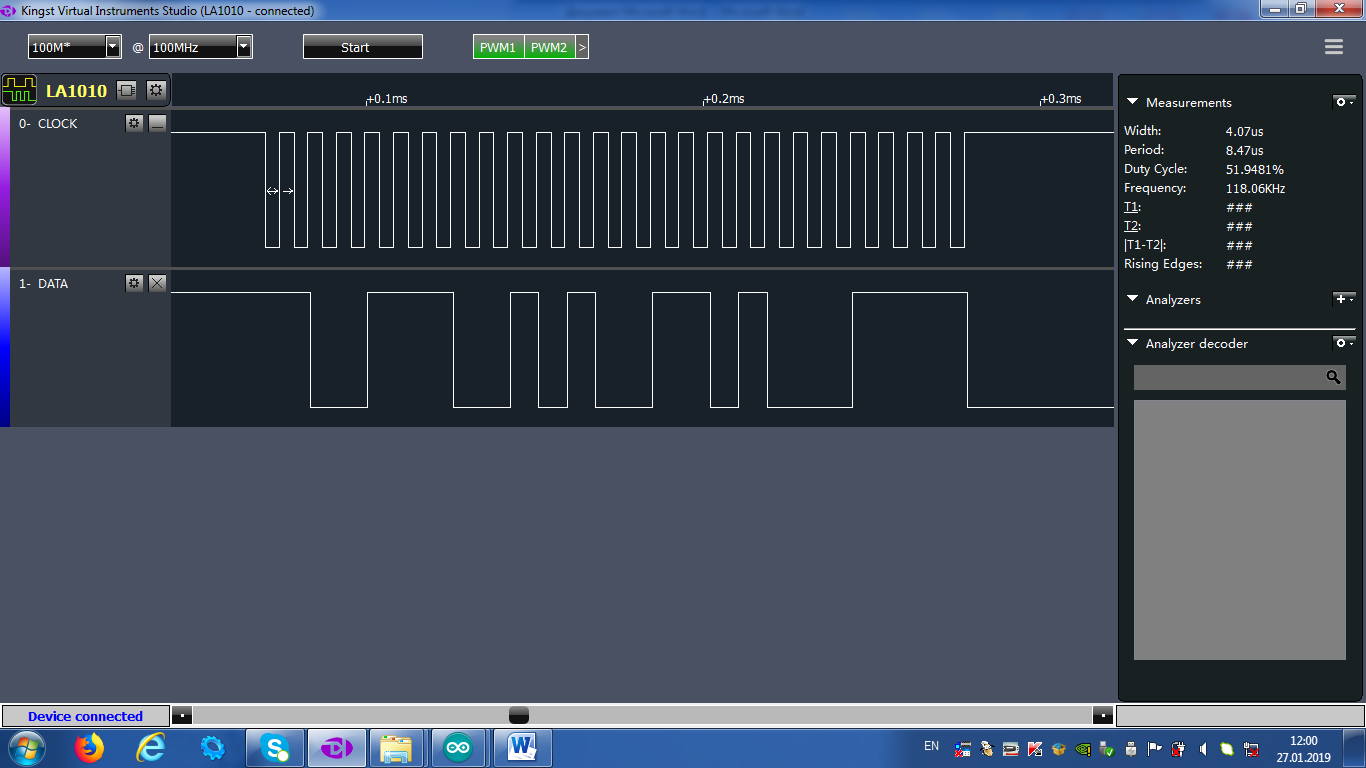

Привет всем.
И снова я))).
Пришёл ко мне цифровой анализатор через USB. И заодно получил Arduino DUE с 84мГц частотой.
С этими дорогими чудесными поделками китайцев стало совершенно другое дело.
Вчера занимался до 2х ночи, как в былые времена (когда паял всякие схемы)).
Теперь я могу увидеть творение программ.
Arduino DUE-шустрый зверюга, теперь можно программировать без прямого обращения к пинам.
По крайней мере пока нету индикатора, дальше видно будет.
Загрузил готовый скетч, найденный в просторах инета, уже не помню, откуда простите.
Вроде даже что-то менял, ещё до этого, особо не вникал пока.
Теперь тайминг “CLOCK” близкий к требованиям, по крайней мере, думаю достаточен.
И Вы не представляете, энкодер стал выдавать долгожданный “DATA”.
Только “DATA” почему то, в некоторых промежутках между пачками “CLOCK” остаётся в нулевом состоянии до прихода следующей серии “CLOCK”, стабильность не смог проследить.
Не понятненько.

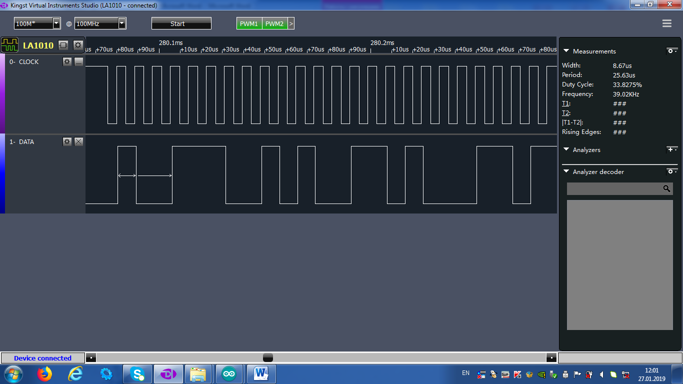

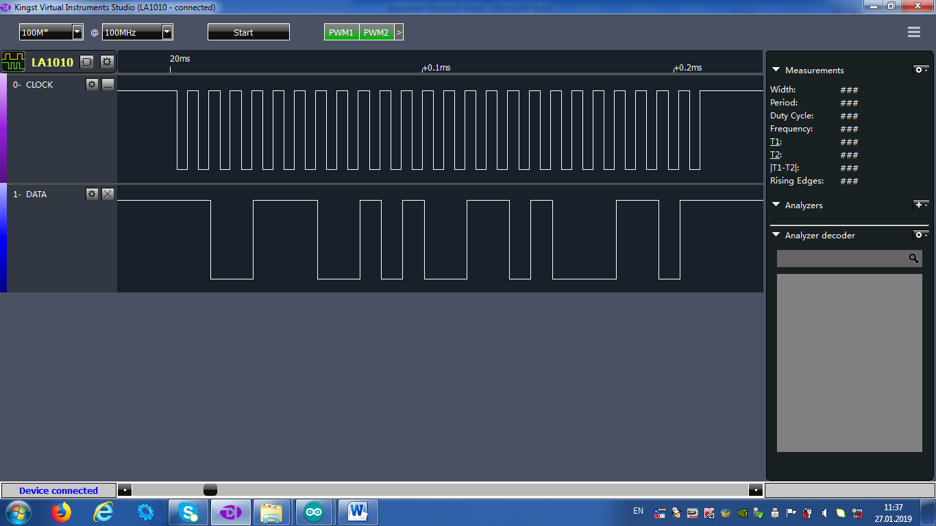

Вот картинки с анализатора.
Сперва куча пачек импульсов растянуто до 0,3сек, как раз видно что “DATA” остался в нуле между 14 и 15 пачкой импульсов.
0,3сек.png (3159 просмотров) <a class='original' href='./download/file.php?id=155523&mode=view' target=_blank>Загрузить оригинал (107.46 КБ)</a>
теперь первая пачка импульсов поближе.
Кстати, только в начале этой пачки какие то отличающиеся длительности от других пачек. Сперва коротенький, а потом длинный.
1 пачка.png (3159 просмотров) <a class='original' href='./download/file.php?id=155524&mode=view' target=_blank>Загрузить оригинал (111.3 КБ)</a>
вторая пачка импульсов
2.png (3159 просмотров) <a class='original' href='./download/file.php?id=155526&mode=view' target=_blank>Загрузить оригинал (107.29 КБ)</a>
третья пачка
3.png (3159 просмотров) <a class='original' href='./download/file.php?id=155528&mode=view' target=_blank>Загрузить оригинал (112.13 КБ)</a>
14-ая, уходящая в ноль “DATA”
14 пачка.png (3159 просмотров) <a class='original' href='./download/file.php?id=155530&mode=view' target=_blank>Загрузить оригинал (109 КБ)</a>
15-я пачка, приходящая с нуля
15 пачки из нуля.png (3159 просмотров) <a class='original' href='./download/file.php?id=155531&mode=view' target=_blank>Загрузить оригинал (111.06 КБ)</a>
Забыл, ещё пришлось согласовывать уровни 3,3в и 5в.
Теперь если всё правильно, то придётся по вашим рекомендациям лезть в биты.
Что может где-то не правильно делаю, рад вашей помощи.
Спасибо.
Re: Arduino и RS422 энкодер
Дата не исключено, что остается в том положении, в котором он был при передаче последнего бита...
N1X писал(а):Дата не исключено, что остается в том положении, в котором он был при передаче последнего бита...
Нет, в протоколе явное требование: data=1 в режиме ожидания.
Можно попробовать паузу между пакетами увеличить...

2 дня мучал, мучал, но пока результата с data=1 пока не особо получается.
И увеличивал и уменьшал, результат не стабилен.
То в 1 переходит, то в "0" остаётся
Что-то энкодеру не нравиться по всей вероятности, наверняка CLOCK.
Я правда параллельно пытаюсь считывать эту самую data.
И сейчас мучаю другой скетч, где есть считывание бит, то есть старый скетч пока отложил.
Может быть как вариант, что как то влияют сопли, собрано то всё на макетке Arduino, а не пайкой.

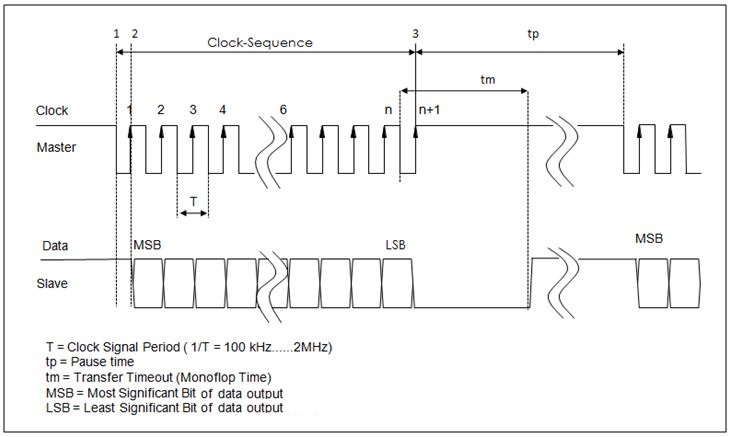

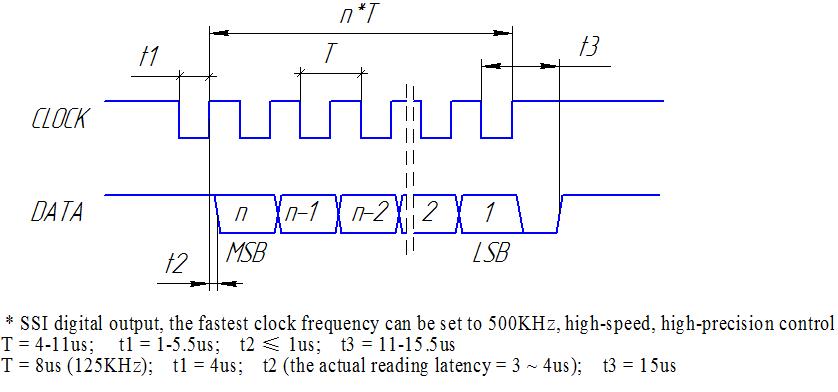

А почему в пачках по 25 импульсов CLOCK (считая по положительному фронту), а не по 24?
PS: Понял, n+1-й CLOCK как раз и завершает обмен.
Ssisingletransmission.jpg (3095 просмотров) <a class='original' href='./download/file.php?id=155691&mode=view' target=_blank>Загрузить оригинал (64.19 КБ)</a>
Но на времянке от энкодера - n импульсов.
Энкодер САХ60 тайминг.jpg (3095 просмотров) <a class='original' href='./download/file.php?id=155692&mode=view' target=_blank>Загрузить оригинал (40.91 КБ)</a>

а вообще я правильно сформировал количество импульсов, вдруг какая нить банальная засада?
Ато у меня уже глаз замыливаеться :wik:
