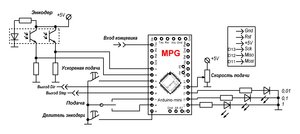

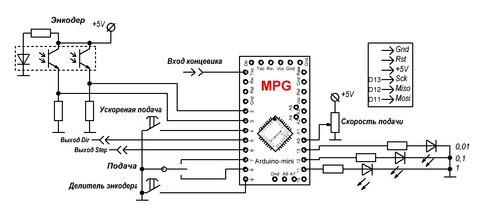

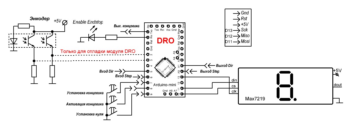

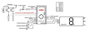

Вот схема MPG+DRO контроллера (Генератор ручного/автоматического перемещения + устройство цифровой индикации) на двух Atmega-328.
MPG Arduino-168(328)-5v.JPG (2365 просмотров) <a class='original' href='./download/file.php?id=154553&mode=view' target=_blank>Загрузить оригинал (69.96 КБ)</a>
1xDRO.JPG (2365 просмотров) <a class='original' href='./download/file.php?id=154552&mode=view' target=_blank>Загрузить оригинал (80.46 КБ)</a>
Так как это для станочных дел, то предусмотрен электронный (программируемый) концевик). Схема позволяет (с помощью энкодера без глюков) вручную перемещать ось, включать автоподачу, ускоренную подачу, контролировать перемещения на индикаторе, обнулять данные (установка 0 точки отсчета), вводить автоматический останов на заданную дистанцию (электронный концевик).

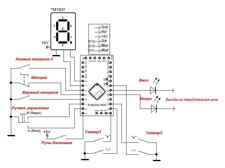

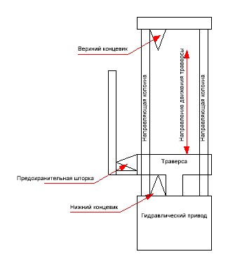

Так же есть разработка для линейного перемещения с конечными точками (концевиками), ручным/автоматическим перемещением, раздельной задержкой по времени в концевых точках. Предназначена для литьевой машины СО-228 (термопластавтомата).
Литьевая-кинематика.JPG (2365 просмотров) <a class='original' href='./download/file.php?id=154554&mode=view' target=_blank>Загрузить оригинал (17.13 КБ)</a>
Литьевая-Ардуино.JPG (2365 просмотров) <a class='original' href='./download/file.php?id=154555&mode=view' target=_blank>Загрузить оригинал (54.62 КБ)</a>

А собственно вопрос: зачем? Что за этим?
И чего вы ждёте от сообщества?) А то вопросов нет. Конечной задачи - тоже.

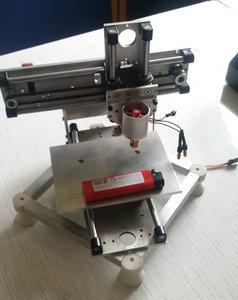

Вот разработочка для печатных плат. Поле обработки 120х90х30мм. Сейчас эта версия в переработке под более мощные моторчики для осей.
micro cnc 120x90x30 router-graver-3d_printer-3d_scaner.jpg (2347 просмотров) <a class='original' href='./download/file.php?id=154556&mode=view' target=_blank>Загрузить оригинал (497.14 КБ)</a>

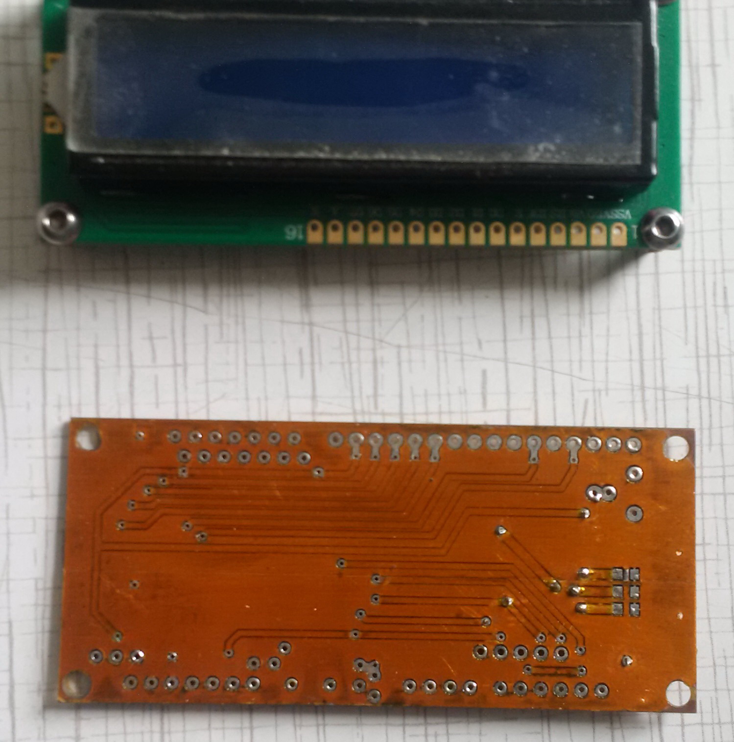

На предыдущей версии можно было выполнить вот такие платы.
mega32u4-controller-board.jpg (2347 просмотров) <a class='original' href='./download/file.php?id=154558&mode=view' target=_blank>Загрузить оригинал (349.13 КБ)</a>
mega32u4-controller-board1.jpg (2347 просмотров) <a class='original' href='./download/file.php?id=154557&mode=view' target=_blank>Загрузить оригинал (303.08 КБ)</a>
Для гравировки это более чем достаточно. Даже пробовали делать болванку половинки фюзеляжа в оргстекле. Но моторы оказались слабые и теряли шаг. Поэтому сечас этот конструктив перерабатывается на другие ШД. Так же есть версия с приводами на рулевых машинках для моделей. Они более мощные, шустрые, точные. Но еще не отработаны энкодеры для обратной связи. Винтовые пары с компенсацией люфта так же отработаны для этого станка. Подобраны 5 мм трапецеидальные валы. Но скорее всего они появятся раньше на модели токарного станка.

Смотрю на фото и прихожу к выводу что выводы не сделаны. Еще раз спрошу: это на каком оборудовании был получен многолетний опыт работы в металообработке и на станках ЧПУ? Что сделал станок на висячих валах, и из тонких пластинках сделана колонна.

Не впечатлило. Размеры для ПП маловаты и с эстетической стороны не могу воспринимать подобные конструкции. Видимо после службы в армии след остался на всю жизнь. Всё должно быть параллельно и перпендикулярно!

То что вы показали - ниочем. Китайцев таких по 200 баксов навалом.
Тему вы открыли вообще хз зачем. По электронике тема? Так вы даже схему нормальную нарисовать не можете и кодить не умеете элементарно. Похвастаца походу. Так нечем.
aeroskat
Сообщения: 6
Зарегистрирован: 07 сен 2017, 19:54
Настоящее имя: Олегович
Re: Контроллеры перемещений и отображения информации.
Сообщение aeroskat »
Да не о Китайцах разговор. Я повел разговор о модулях к ЧПУ станкам (DRO и MPG), реализованных на дармовых Ардуино, которые стОят у НИХ по несколько тысяч (модули). Хвастаться я не желал. Хотелось поделиться опытом. Но, если это не интересно, тогда, увы.
P.S. Скажите, а как должна рисоваться схема?

Я большинство фрез поломал в режиме MPG. Непонятно зачем этот колхоз если можно на ШВП или ШД маховички повесить и руками работать и обратная связь будет.
Mamont
Сообщения: 2005
Репутация: 391
Настоящее имя: Виталий
Откуда: РБ Минск
Сообщение Mamont »
evgenymcp писал(а): Я большинство фрез поломал в режиме MPG. Непонятно зачем этот колхоз если можно на ШВП или ШД маховички повесить и руками работать и обратная связь будет.
Эти контролеры вещь нужная, вопрос в реализации.
Маховички для маленьких станочков применимы ("маленькие" это те, которые раза 2+ больше чем на первом фото).
Да и еще вопрос, двигатели должны быть в режиме удержания или отключенном состоянии? ШВП в режиме без удержания может откатываться под нагрузкой, Х__ руками, а Y__ отжимается понемногу. Некоторые драйверам (не буду показывать в сторону Toshiba6600) могжет поплохеть, если вал двигателя принудительно руками крутить
aeroskat
Сообщения: 6
Mamont писал(а):Эти контролеры вещь нужная, вопрос в реализации.
Реализации в чем? Если нужен скетч, то пожалуйста, выложу. В *.ino или *.hex. Для переключения из режима ЧПУ в ручной, наверно лучше сделать внешний электронный переключатель с опторазвязкой. Тогда не будет необходимости отключать двигатели.
