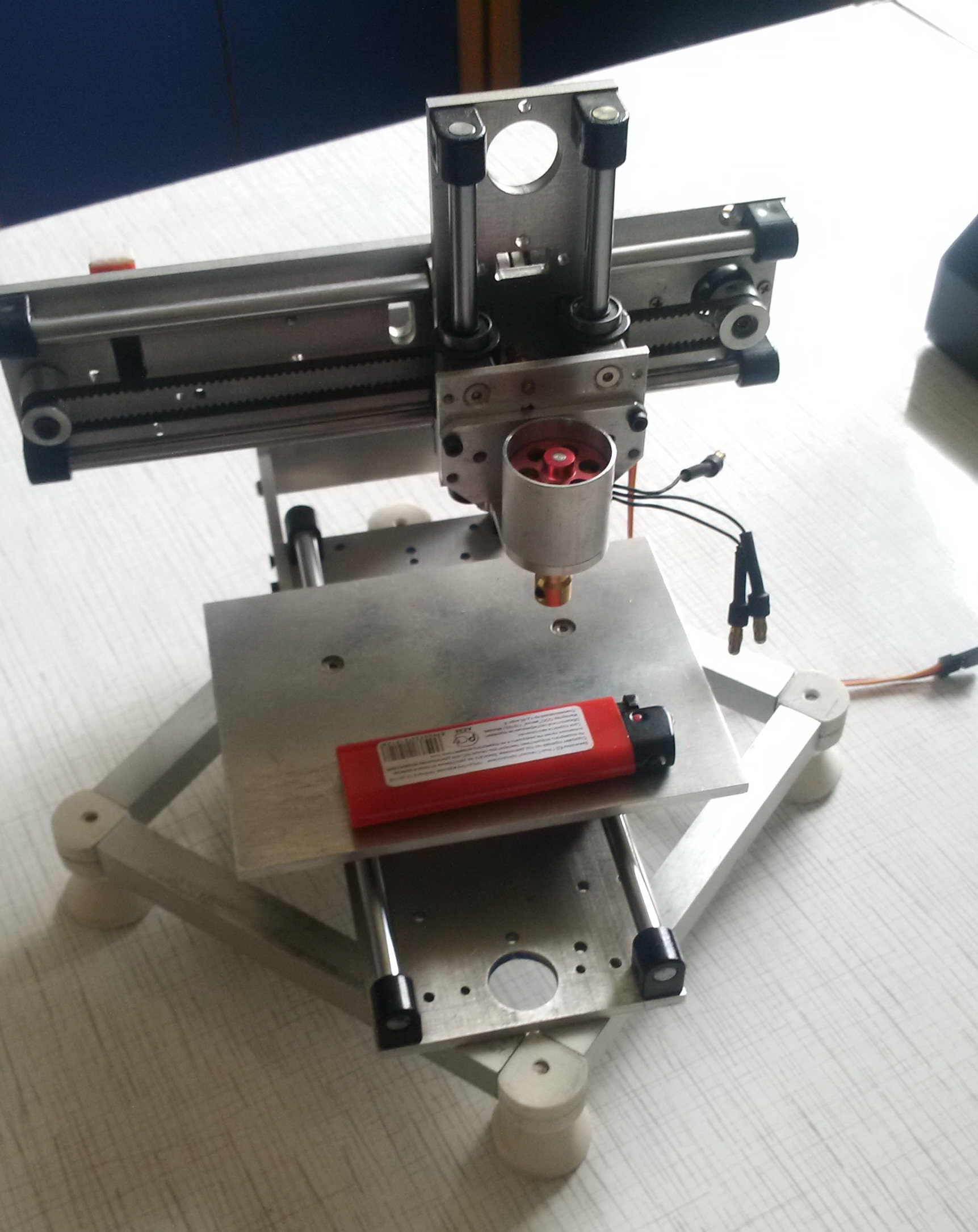

Вот разработочка для печатных плат. Поле обработки 120х90х30мм. Сейчас эта версия в переработке под более мощные моторчики для осей.
micro cnc 120x90x30 router-graver-3d_printer-3d_scaner.jpg (2452 просмотра) <a class='original' href='./download/file.php?id=154556&mode=view' target=_blank>Загрузить оригинал (497.14 КБ)</a>
На предыдущей версии можно было выполнить вот такие платы.
mega32u4-controller-board.jpg (2452 просмотра) <a class='original' href='./download/file.php?id=154558&mode=view' target=_blank>Загрузить оригинал (349.13 КБ)</a>
mega32u4-controller-board1.jpg (2452 просмотра) <a class='original' href='./download/file.php?id=154557&mode=view' target=_blank>Загрузить оригинал (303.08 КБ)</a>
Для гравировки это более чем достаточно. Даже пробовали делать болванку половинки фюзеляжа в оргстекле. Но моторы оказались слабые и теряли шаг. Поэтому сечас этот конструктив перерабатывается на другие ШД. Так же есть версия с приводами на рулевых машинках для моделей. Они более мощные, шустрые, точные. Но еще не отработаны энкодеры для обратной связи. Винтовые пары с компенсацией люфта так же отработаны для этого станка. Подобраны 5 мм трапецеидальные валы. Но скорее всего они появятся раньше на модели токарного станка.

Re: Контроллеры перемещений и отображения информации.
aeroskat писал(а):Имея многолетний опыт работы на металлообрабатывающем оборудовании и станках ЧПУ, я сделал определенные выводы.
Смотрю на фото и прихожу к выводу что выводы не сделаны. Еще раз спрошу: это на каком оборудовании был получен многолетний опыт работы в металообработке и на станках ЧПУ? Что сделал станок на висячих валах, и из тонких пластинках сделана колонна.

aeroskat писал(а):Вот разработочка для печатных плат.
Не впечатлило. Размеры для ПП маловаты и с эстетической стороны не могу воспринимать подобные конструкции. Видимо после службы в армии след остался на всю жизнь. Всё должно быть параллельно и перпендикулярно!
