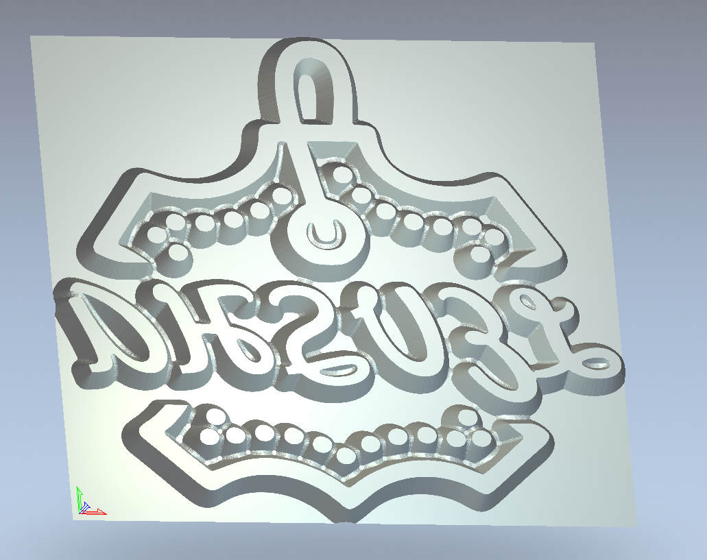

всем привет.
Вопросец у меня назрел вот какой...
Понадобилось мне сделать клише для тиснения на коже.
В последнее время подобные штуки делал в солиде, получалось с переменным успехом.
а тут вектор мелковатый, и чет в солидкаме я никак не могу его нормально обработать...
Скрипя зубами открыл арткам, который уже и забыл, когда запускал)
Но в нем есть очень полезная штуковина - "подрезка углов".
Т.е. инструмент автоматически определяет, в какие углы между векторами и внутри векторов он не проходит на всю глубину обработки и углубляется, насколько возможно.
В результате штамп обрабатывается более-менее:
2019-01-12_220001.png (2766 просмотров) <a class='original' href='./download/file.php?id=154360&mode=view' target=_blank>Загрузить оригинал (429.85 КБ)</a>
причем даже нет необходимости строить 3d, вся УП пишется прямо на плоскости.
Может солид что-то подобное?

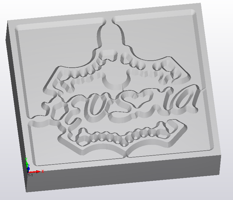

В солидкаме тем же самым инструментом получается что-то типа такого:
2019-01-12_232356.png (2766 просмотров) <a class='original' href='./download/file.php?id=154362&mode=view' target=_blank>Загрузить оригинал (94.84 КБ)</a>
2019-01-12_232426.png (2766 просмотров) <a class='original' href='./download/file.php?id=154363&mode=view' target=_blank>Загрузить оригинал (90.04 КБ)</a>
Спасибо!
Re: SolidCAM
А в солиде какие стратегии применяешь? и какой всё таки инструмент применен? и какой солид у тебя установлен?

Re: SolidCAM
Сообщение Umnik »
обработка кармана применяю, пробовал гравировку - не взлетело)
попробовал вытянуть надпись с уклоном, равным углу гравера, дабы потом ее попробовать через одну из 3d стратегий прогнать - так не везде нормальные уклоны строит.
Тут в мелкие углы только V - гравер залазит - им и пробую...

Umnik писал(а):обработка кармана применяю, пробовал гравировку - не взлетело)
Для обработки таких деталей используйте траектории HSM!

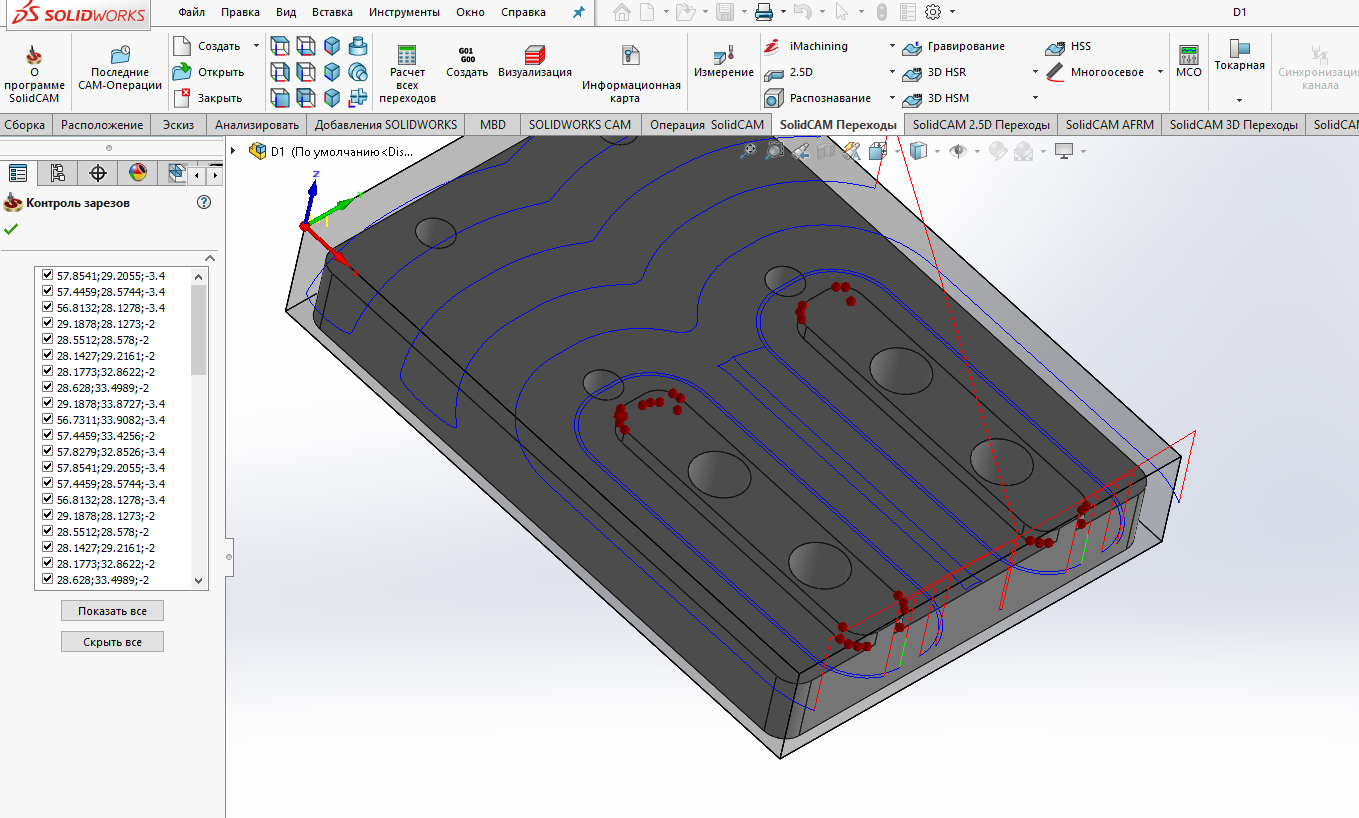

Frezer_PU
Подскажи плиз, почему при контурной обработке идут зарезы на скругленных углах?
Безымянный.png (2602 просмотра) <a class='original' href='./download/file.php?id=154405&mode=view' target=_blank>Загрузить оригинал (191.97 КБ)</a>
