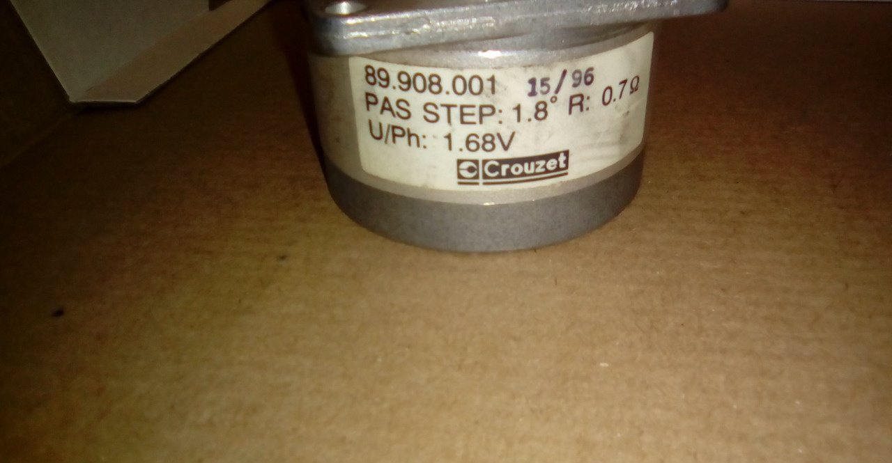

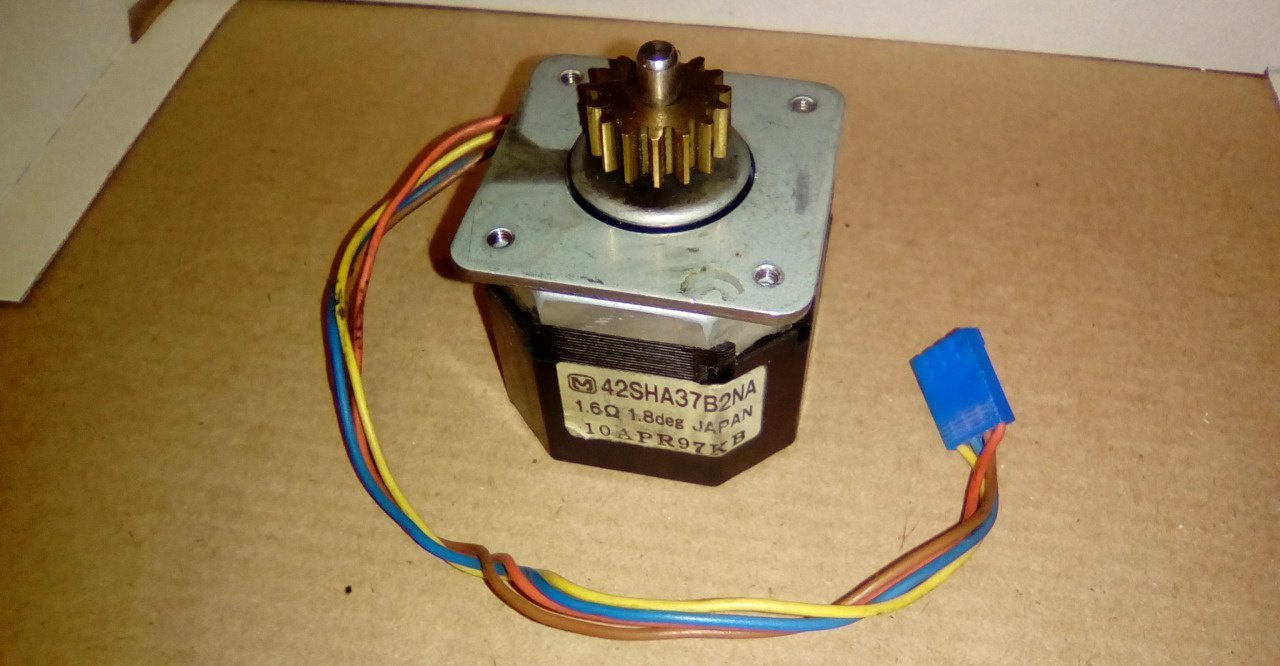

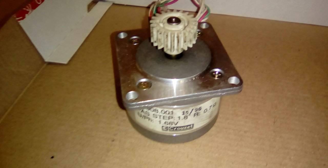

Здравствуйте. Подвернулись вот такие моторы, может быть кто-нибудь с ними сталкивался?
1. Crouzet 89.908.001
2. Matsushita 42SHA37B2NA
Если кто с такими работал, подскажите на что способны и какие драйвера подобрать под них?

Самые обычные шаговые двигатели 1.8 градуса на шаг. Драйвер - любой для биполярных ШД.

nevkon писал(а):Самые обычные шаговые двигатели 1.8 градуса на шаг. Драйвер - любой для биполярных ШД.

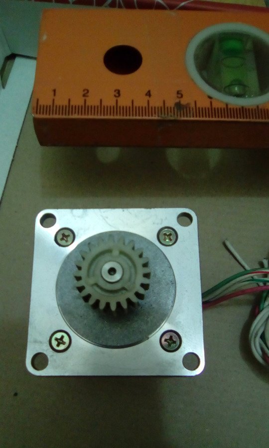

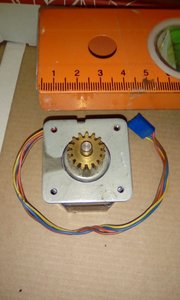

Ну то что это обычные биполярные ШД я понимаю, а вот ближе к чему они к Nema 17 или к Nema 23?

Nema это стандарт присоединительного фланца. вот и приложи линейку :)

По фланцу они типа 23,я немного другое имел ввиду) к примеру хочу соорудить небольшой фрезерный станок с рабочем полем 50*50см,материал фанера 20мм, хватит ли мощности этих двигателей для комфортной работы если я их поставлю на ось Y и X? Двигаться будет сам стол, а вместо шпинделя будет обычный дремель

Они слабоваты для фрезеровки, лазерную головку гонять на легком станочке из палочек - вполне должно хватить.

На первой фотке с линейкой Nema17 и то под сомнением, на последней Nema14.

Эти вполне норм на небольшой станок. Скорость будет невысокой, но для начала более чем!
Я начинал с китайского 1610, там NEMA 17 (455р штука). Если есть возможность, лучше их взять вместо мелкого.
