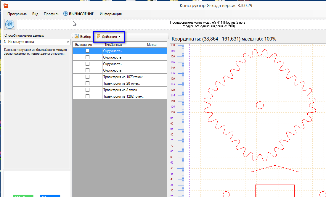

Сделал новое обновление программы, получить его можно как через меню "Обновить" так и просто скачав по данной ссылке: http://selenur.ru/wp-content/uploads/CN ... 3.0.29.zip
В данной версии переделан алгоритм объединения траекторий, если раньше несколько траекторий объединялись в одну при условии что последняя точка имеет идентичные координаты, что и точка начала/окончания другого отрезка, то теперь в настройках программы можно указывать максимальную дистанцию между точками отрезков, при которой траектории всё-же объединятся:
2019-01-15_011323.png (2949 просмотров) <a class='original' href='./download/file.php?id=154527&mode=view' target=_blank>Загрузить оригинал (43.07 КБ)</a>
Данная возможность доступна из 4-х модулей: 101,102,103,500:
2019-01-15_011210.png (2949 просмотров) <a class='original' href='./download/file.php?id=154528&mode=view' target=_blank>Загрузить оригинал (47.48 КБ)</a>
