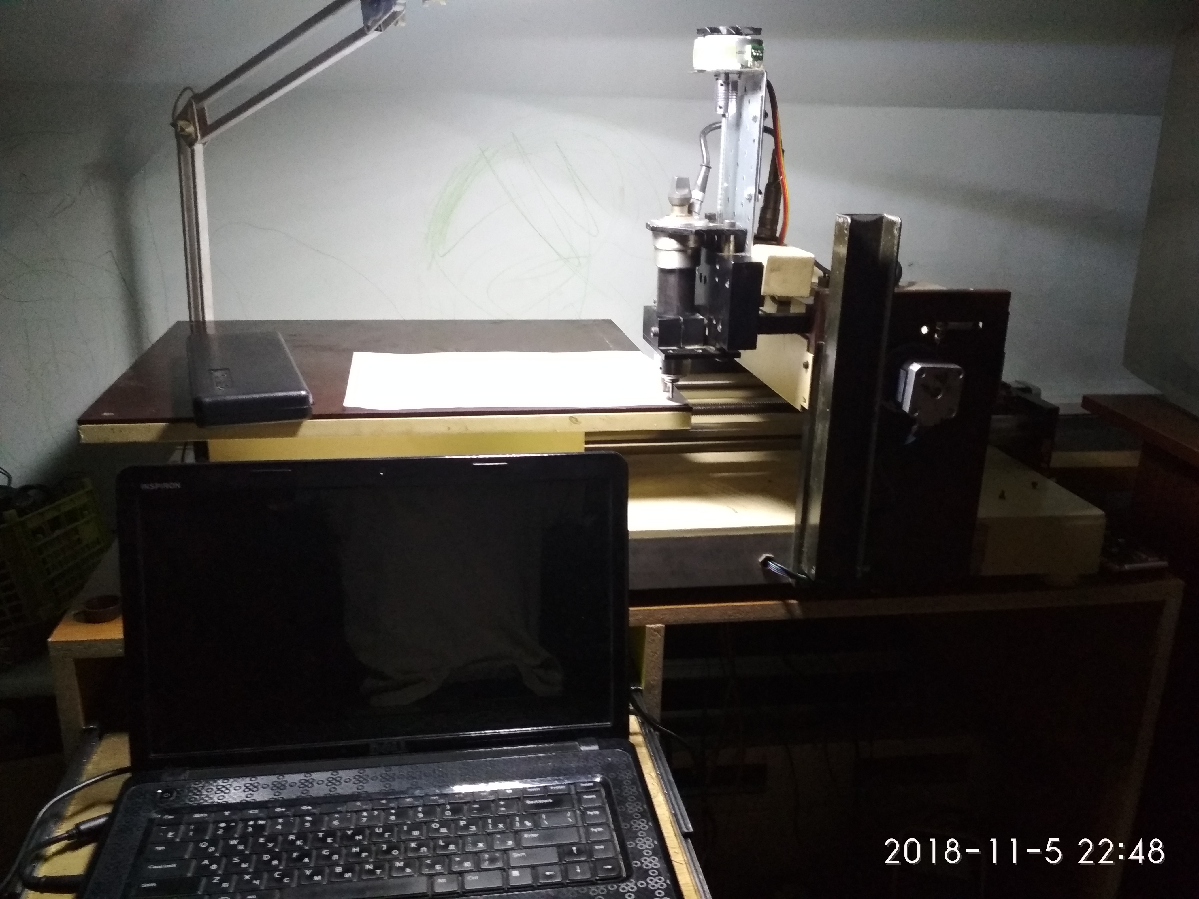

Приветствую форумчане.
Был мною приобретен по дешевке и почти допилен ЧПУ для фрезеровки ПП производства Германии времен СССР. Все бы хоршо но в ево шпиндель KAVO 4025 (у меня их 2) влезают фрезы с хвостовиком до 3мм а фрезы из поднебесной 3.175, фрез которые достались со станком не много и все они однотипные.
Дайте совет или ссыль где приобретать фрезы с хвостовиком 3мм или цангу под этот шпиндель на 3.175мм (лучше цангу), или как доработать эту цангу.
Пробовал допилить фрезу наждачкой в бормашинке не вариант она каленая.
Фото станочка и цанги.

О каких сотках речь??? Вы о чем??? Гляньте на станок на фото, где ось Z выполнена из длинющей, гнутой 2мм аллюм.полосы, висит все на моторе, да вылет шпинделя от портала в 10 см на тонюсеньком кронштейне, там пальцем без усилия к концу цанги дотронуться, болтаться будет в полмилиметра, если не больше... :thinking: . Какие платы были по времена CCCР, про микро smd и не слышали, smd были как обычные монтажные компоненты, только без ног, дорожки в 2мм и толще были...какая там точность была нужна....
П.С. смысла ловить в цанге сотки, при такой конструкции вообще не вижу...Шпиндель то точный, а остальное...
Semiel писал(а):К сожалению у меня нет выходов на токаря кто сможет на своём станке сделать такое чудо хотя бы в одну сотку, а с большим быстро умрут подшипники шпинделя.
А вы проверяли сколько соток бьет ваш шпиндель уже изначально? ;) даже без цанги? ;)

Вы не внимательны. Механизм который держим шпиндель заводской,
IMG_20181124_084509.jpg (7113 просмотров) <a class='original' href='./download/file.php?id=151091&mode=view' target=_blank>Загрузить оригинал (3.41 МБ)</a>
привод его передвижения из строительной двух миллиметровой стальной полосы 100мм шириной, крепости хватает перемешать шпиндель, делают фанерные конструкции и не чего замечательно работает.
Вот что получилось при тестовой фрезеровке
IMG_20181124_084545.jpg (7113 просмотров) <a class='original' href='./download/file.php?id=151093&mode=view' target=_blank>Загрузить оригинал (3.3 МБ)</a>
Платы для IPHONE я фрезеровать на нём не собираюсь :D
Станочек хоть и времён СССР но Германского производства.
