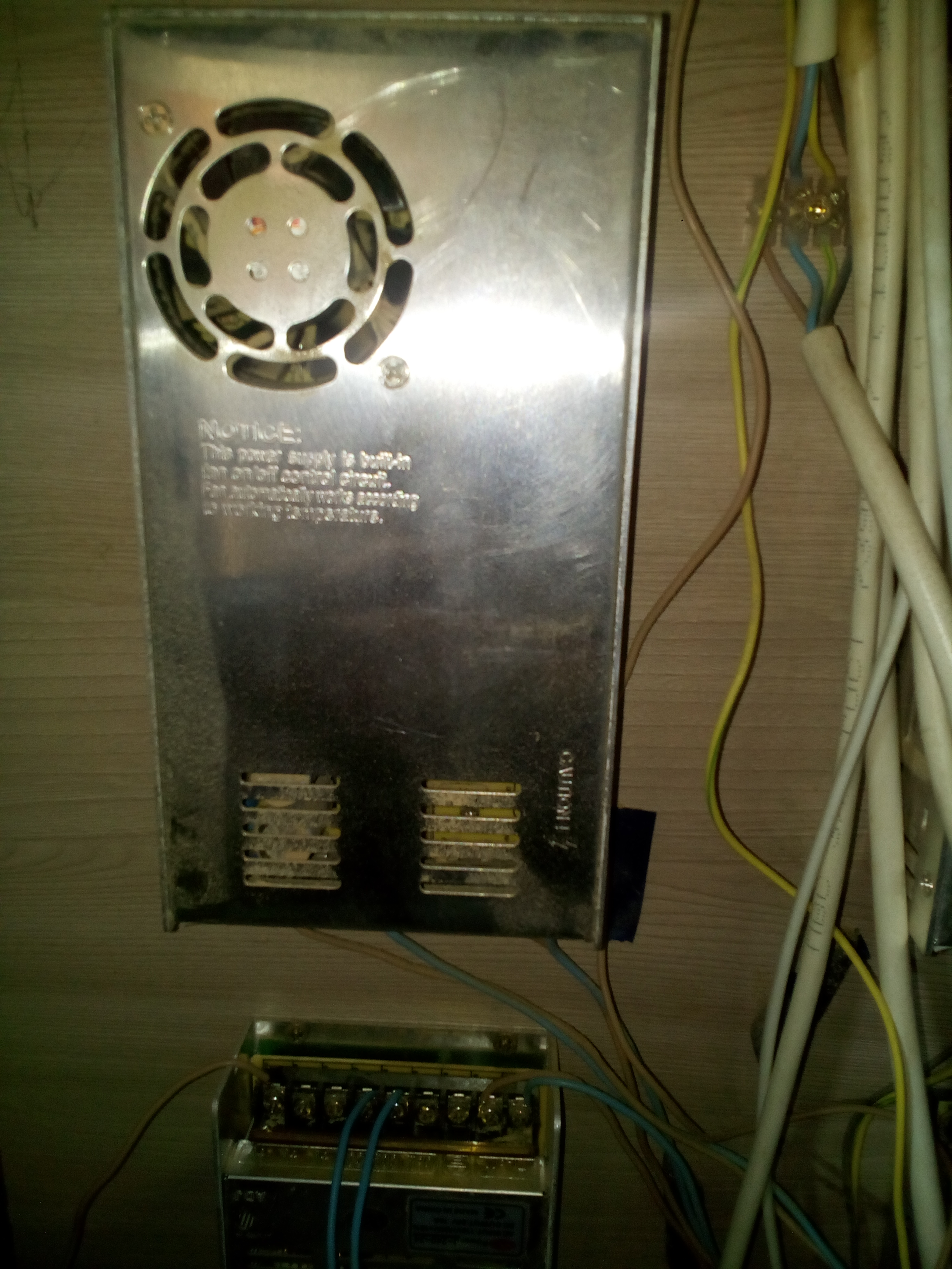

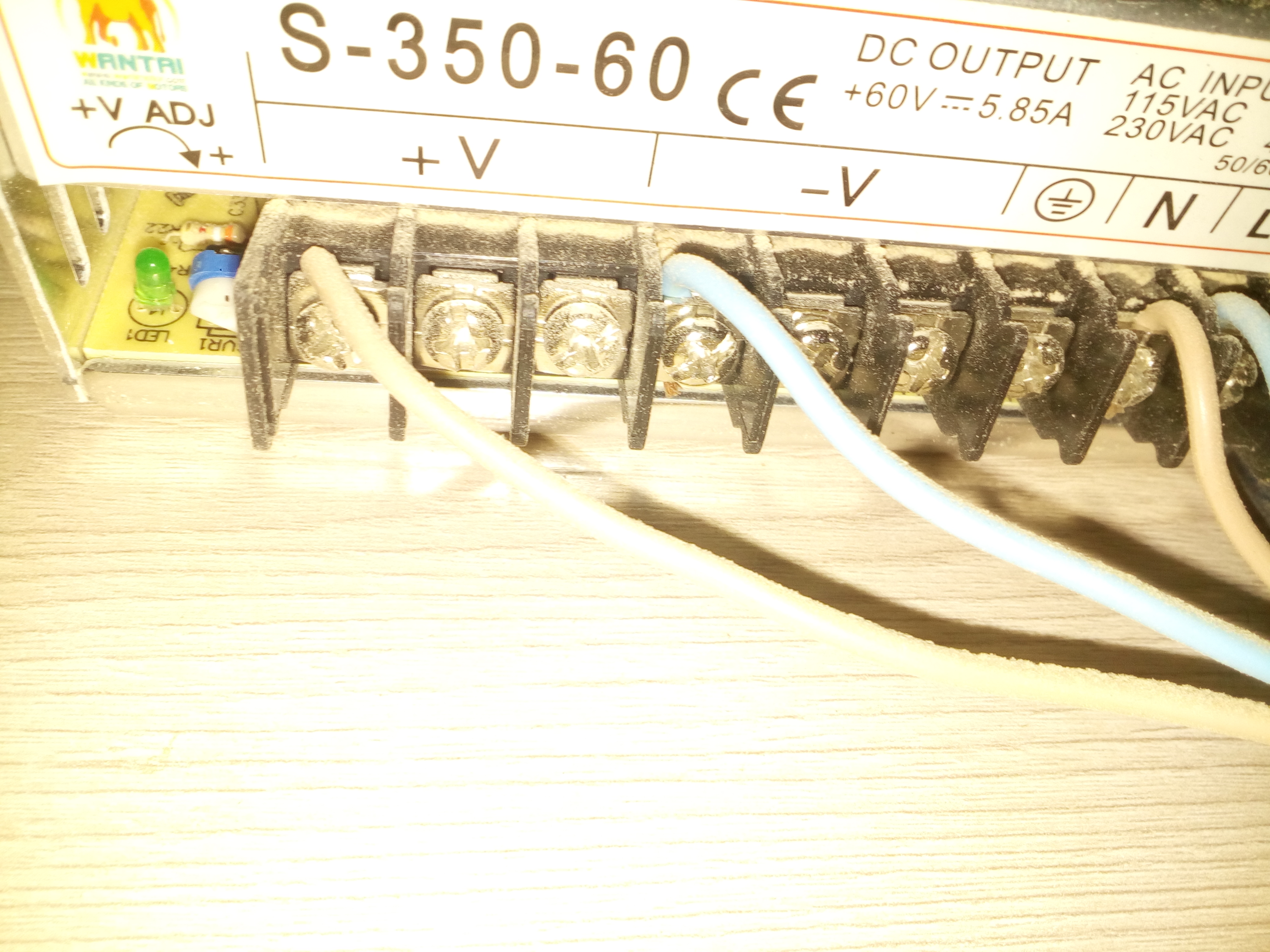

Есть драйвер шагового двигателя на нем написано питание от 24 до 50 вольт. И есть блок питания на 60 вольт можно ли подключить к драйвер 60вольт. Сгорел родной блок на 48 вольт. А станок нужно срочно запустить. Заказал с Китая на 48 но работа не ждёт. Надо временно запустить станок. Или посоветуйте как понизить напряжение под ручными средствами. Помогите очень срочно нужно.
slavyan75
Сообщения: 307
Репутация: 31
Настоящее имя: Вячеслав
Откуда: Tilsit
Re: Подскажите по питанию драйвера.
Сообщение slavyan75 »
neo832002 писал(а):И есть блок питания на 60 вольт
что за БП ? фото, если можно

Китаец
IMG_20190107_125332.jpg (1607 просмотров) <a class='original' href='./download/file.php?id=153865&mode=view' target=_blank>Загрузить оригинал (2.47 МБ)</a>
IMG_20190107_125236.jpg (1607 просмотров) <a class='original' href='./download/file.php?id=153866&mode=view' target=_blank>Загрузить оригинал (3.04 МБ)</a>
slavyan75
Сообщения: 307
Репутация: 31
Откуда: Tilsit
скрутите напругу подстроечником и замерьте насколько снизится, может до 50 В и дотянете

Уже делал 56 получается
