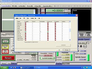

Очень долго боремся с настройками данного станка. Причём всё время работа станка менялась. Много раз меняли настройки Mach3, устанавливали как демо версию, так и другие версии. Изучали форумы и инструкцию к Mach. На данный момент стоит версия присланная вместе со станком.
Разобрали ось Х смазали подшипники, но станок всё равно перемешается рывками и с пропусками.

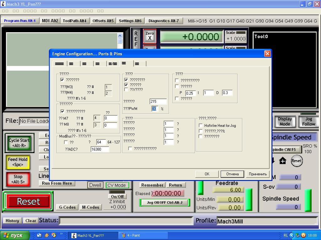

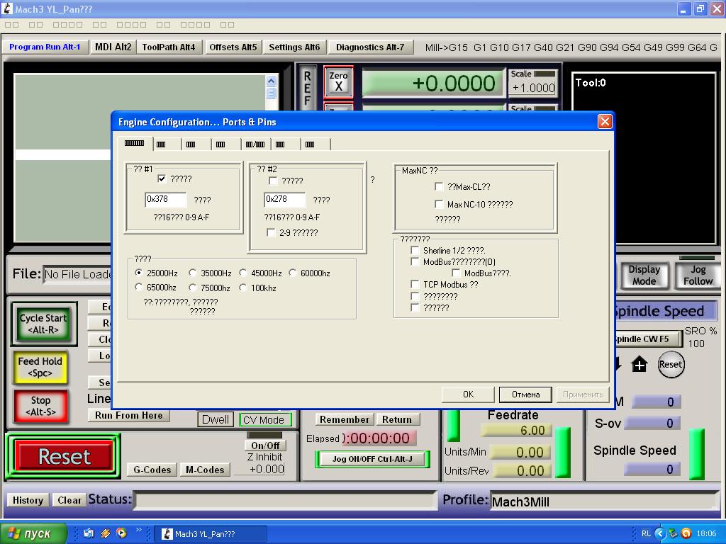

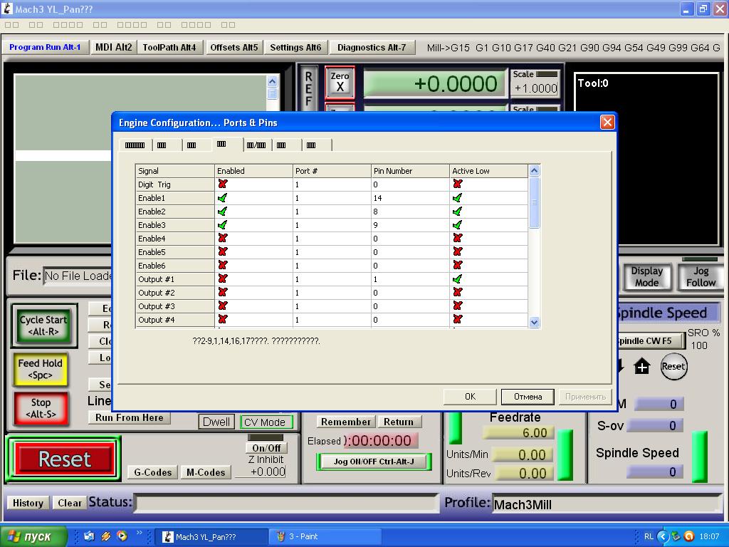

Но основная проблема заключается в шаговых двигателях, складывается впечатление что станок работает не в полную мощь. Пробовали гравировать по дереву глубина прохода стояла 0.3 мм станок умудрялся буксовать и постепенно дорожки гравировались со смещением (лесенкой).
Можно ли шаговый двигатель под напряжением прокрутить руками? Когда смазывали ось Х попробовали вручную, через Mach3 покрутить ось Х и было замечено, что движение шаговых двигателей было не стабильным и его можно было остановить руками.

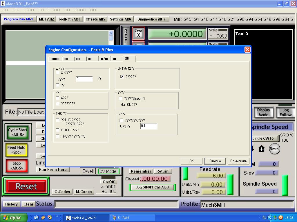

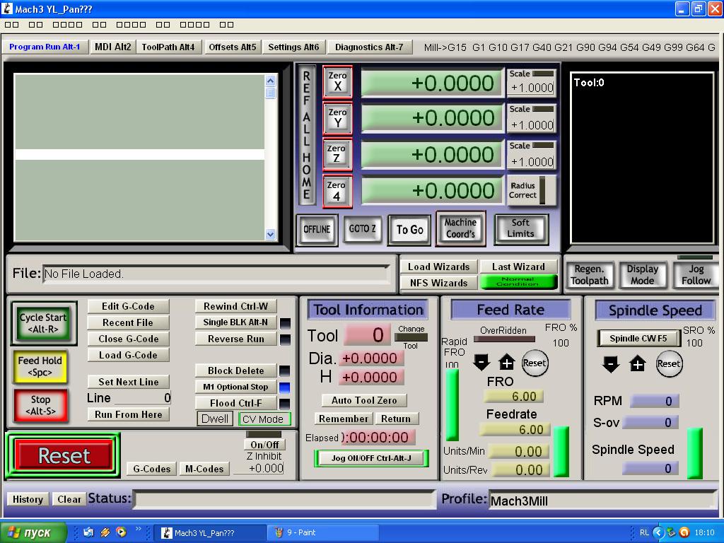

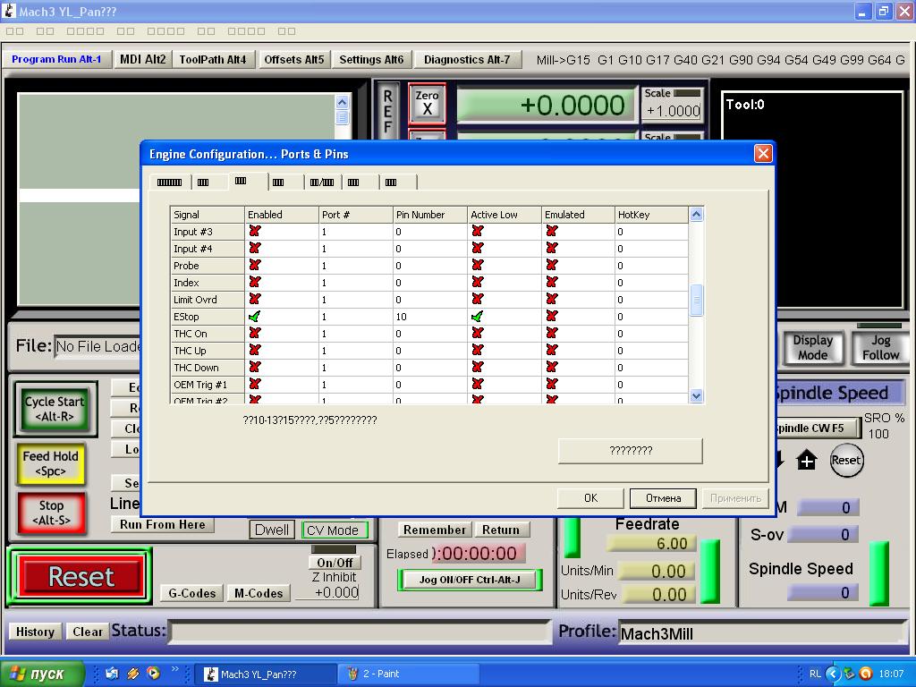

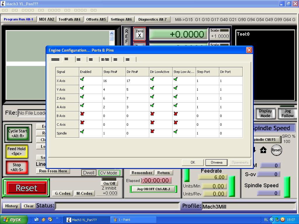

Прикрепляю настройки Mach3.
Очень надеемся на вашу помощь.
Написали как сами понимаем, любые уточнения и вопросы будут встречены на ура! Хочется разобраться в этом вопросе.
П.С: может ли быть проблема в ПК на котором установлен Mach?

Слабая работа двигателя с Mach скорее всего не связана. А что там внутри контроллера стоит? Каким напряжением питаются двигатели?

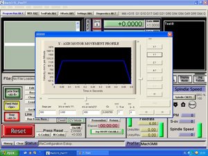

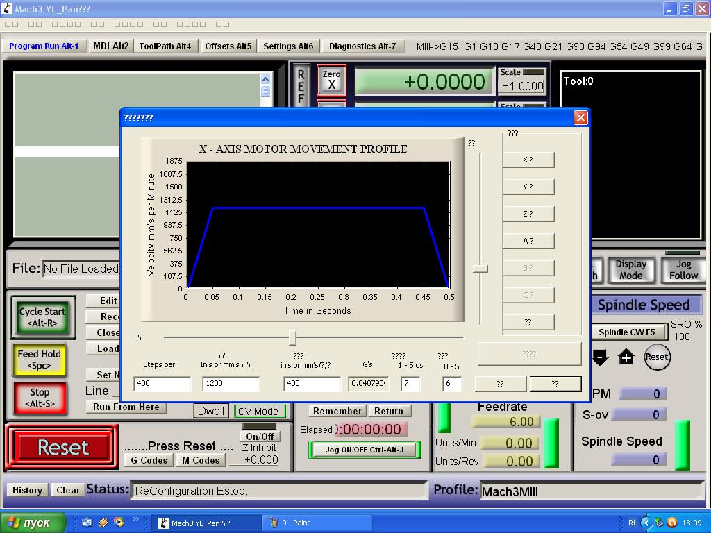

Re: Проблемы с шаговыми двигателями
Сообщение evgenyjp »
Эт потому что ускорение 400 выставлено.
В настройках моторов по всем осям ставьте 1000мм и ускореие 100 и все будет работать.

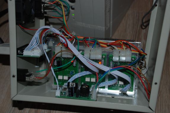

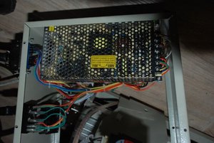

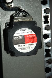

Фото контроллера и шаговика
Фото 1.jpg (3546 просмотров) <a class='original' href='./download/file.php?id=10093&mode=view' target=_blank>Загрузить оригинал (36.54 КБ)</a>
Фото 2.jpg (3546 просмотров) <a class='original' href='./download/file.php?id=10094&mode=view' target=_blank>Загрузить оригинал (41.99 КБ)</a>
Фото 3.jpg (3546 просмотров) <a class='original' href='./download/file.php?id=10095&mode=view' target=_blank>Загрузить оригинал (58.24 КБ)</a>
Вообще да, evgenyjp правильно сказал для начала стоит попробовать уменьшить скорости и ускорения. Когда ШД вращается на большой скорости, его можно остановить рукой. На маленьких скоростях - сложнее.
Также можно посмотреть в сторону уменьшения микрошага.
А что на источнике питания написано, какое он выдает напряжение?
Foxes писал(а):Вы спрашиваете про напряжение которое выдает компьютер?
Если про него, то он выдает 250W.
Не не не, на второй фотке блок питания станка, что на нем написано, там должно быть что-то вроде 24V...
Скорости/ускорения менял?

Сообщение Foxes »
Нашла где посмотреть. Там 24V
Сейчас буду пробовать менять скорости в меньшую сторону, отпушусь.
Foxes писал(а):Нашла где посмотреть. Там 24V
Вместо 1200 поставить 1000, вместо 400 поставить 100 и так по всем осям. Не забыть нажать сохранить для каждой оси.
