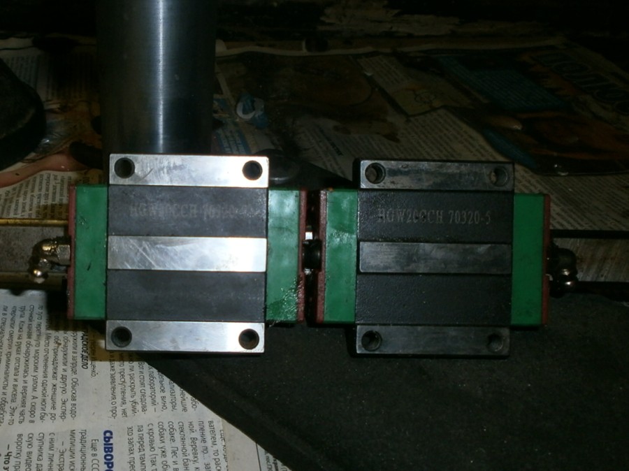

Здравствуйте дядьки-гуру-cnc строительства.
Предистория:
Я рекламщик (в основном рекламный сварщик-проектировщик) в свободное время собрал пару станочков для вакуумной термоформовки.
А моделей для этой самой формовки брать негде. В столицу заказывать-невероятно дорого, а у нас (в Брянске) таких станков практически нет. "Практически" потому что есть один большой фрезер, фрезерует рекламщикам буквы и всякий разный композит, а я им не интересен (с их слов), на самом деле освоить 3Д они так и не смогли.
Посему задался целью сваять себе персональный агрегат.
Фрезероваться будет пластик, МДФ и гипс (я не в курсе, поддается ли он фрезеровке, это мои домыслы, но было-бы неплохо).
Имею в наличии на данный момент:
две двадцатые рельсы по два метра (буду пилить по метру , в итоге оси X и Y получатся по метру.
Две каретки к ним (буду искать ещё) Шаговый мотор нонейм, без опознавательных знаков. Сервомотор панасоник вроде как с тормозом (или моментометром) , скорее всего будет продаваться или меняться. Зубчатый ремень длинной около восьми метров широкий на стальных струнах (тросиках?) трехфазный преобразователь 0.75 кВт вроде как до 400 Гц (может подойдет для шпинделя)
Собственно в основном это потроха от разобранного широкоформатного принтера (4 метра)
Еще в наличии токарный не совсем убитый тв6, сварочное оборудование,измерительный инструмент, не очень кривые руки и опыт решения нетипичных задач (типа вставить круглое в квадратное чтоб зазоров не было)
Станина будет нестандартной:
Грубо говоря это параллелепипед из могучей проф. трубы квадратного сечения (сварю с достаточной точностью, уверен) сверху рельсы оси X, на них балка с рельсами оси Y, на них каретка оси Z.
Стол регулируемый по высоте.
Прелесть такой конструкции, как мне видится, максимальная жесткость на малой высоте фрезерования пластики, может и алюминий (стол в верхнем положении), и приемлемая точность при глобоком фрезеровании (МДФ под термоформовку, мегаточность не требуется, все-равно ручная доводка формы)
и весь мусор от фрезеровки остаётся внизу, не забивая направляющие и привода.
Из минусов-чуть сложнее загрузка заготовки.
Привод перемещения балки (Х) на двух ремнях, один мотор.
привод Y винтом или то-же ремнём.
ось Z винтом.
эскизик кинематики и общий вид добовлю позднее.
Еще непонятна электрическая составляющая проекта и стыковка с компьютером, но пока буду готовить железки попробую разобраться сам.

Ха до смены ориентации (проф. как ник говорит) много лет рекламкой занимался и выставочными стендами. А как будете стол по горизонту выставлять после каждого изменения высоты? На шпильках гайками? Нелегкое это дело будет. Да и рельсы то может погодить пилить? Если по по метру кромсануть то рабочее поле примерно 600х600 будет, а может и поменее, хватит? Еще хорошо бы заложить в конструкцию станка последующий переход на 5 осей, для матриц поинтереснее будет.
С ременным приводом Ал. вряд ли получится обрабатывать.

У меня поле самого большого формовочника 750*750. соответственно модель встанет не более 650*650 . Так что я вписываюсь. Можно модели делать и из нескольких кусков..
Менять высоту стола частой необходимости не будет, высокие поделки будут редко.
А стол выставлять с помощью индикатора часового типа закреплённого рядом со шпинделем.
А что не так с ремнём? там реально 20 мм ширины и десяток стальных жил внутри. В молодости этот ремень таскал печатающую головку принтера весом килограмма четыре с умопомрачительной скоростью.
Того безымянного шаговика в комплекте с ременным редуктором что на фото хватит для оси X ?
Как можно определить по мотору его мощность и марку??
Пока хочу сделать хотя-бы 2.5 д, с ручным ходом Z, а если всё получиться то и лишних осей добавить можно будет.

Извиняюсь "с ручным ходом Z" по подробнее??? Это про стол или про фрезер с инструментом?
Если можно фото формовочника, чемодан??

Мотора скорее всего хватит, но ему будет нужен драйвер + шкив на ремень. Какие у мотора размеры, 57х57х78?
Кстати, по столу, можно не менять его высоту, а просто сделать дополнительную подставку, надо что-то высокое фрезеровать, снимаем, надо плоское, ставим на место. Меньше подвижных частей = больше жесткость и конструкция проще.
По алюминию, только маленький съем, жесткости ремня может не хватить, да они очень прочные, но на 1 м могут появляться вибрации.
Примерный план станка уже есть?
ЗЫ Винт - это надеюсь ШВП?

Нет,
Винты скорее всего будут метрические шпильки. На качественные винты пока нету денежек.
Буду мудрить с гайками, делать регулировку зазора (две разрезные обжимные гайки последовательно) но скорее всего по максимуму будут ремни.
Тем более фрезеровка алюминия это третьестепенная задача. Не получится фрезеровать -да и фиг с ним.

вместо шпилек смотри лучше в сторону трапецеидального винта, если денег нет, шпильки съест очень быстро, да и вряд ли калёные найдёшь, да и г-но по сути для этих целей...

Главная проблема шпилек - слишком медленные перемещения. Может получиться как у Тимы: Станок для проверки потенциала стакостроителя #227РЕКЛАМА писал(а):Винты скорее всего будут метрические шпильки. На качественные винты пока нету денежек.
Трапециидальный винт не сильно поможет - у него та же проблема со скоростью. Если не ШВП, то лучше поставить тот же ремень.
