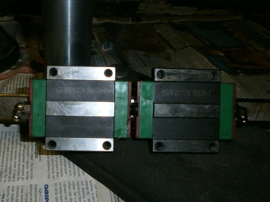

Имею в наличии на данный момент:
две двадцатые рельсы по два метра (буду пилить по метру , в итоге оси X и Y получатся по метру.
Две каретки к ним (буду искать ещё)

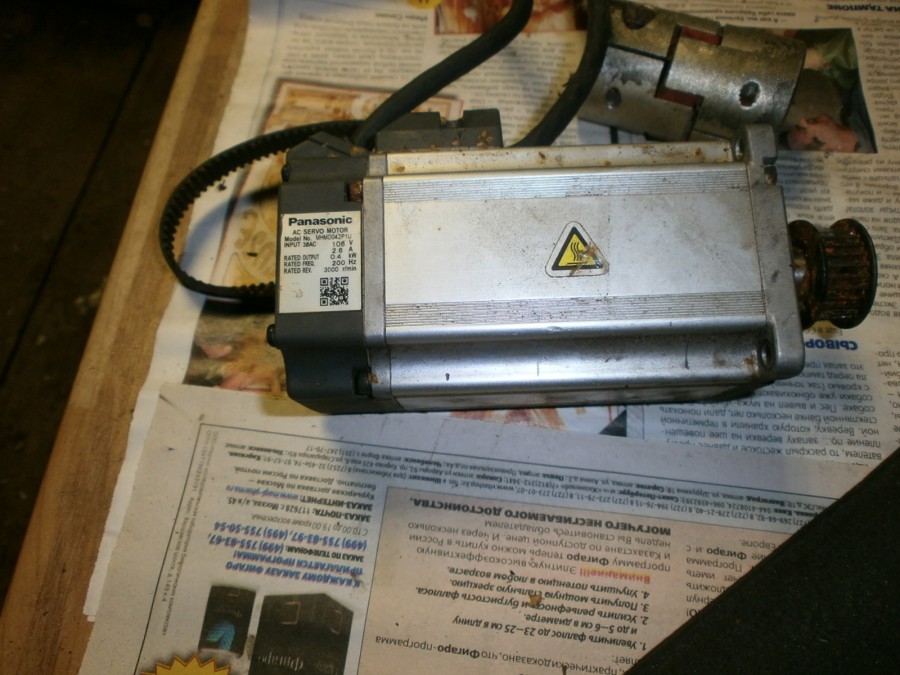

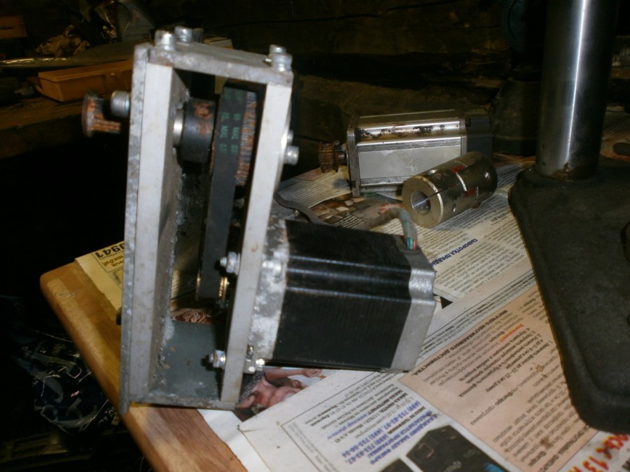

Шаговый мотор нонейм, без опознавательных знаков.
PC060014.JPG (7299 просмотров) <a class='original' href='./download/file.php?id=10043&mode=view' target=_blank>Загрузить оригинал (121.36 КБ)</a>

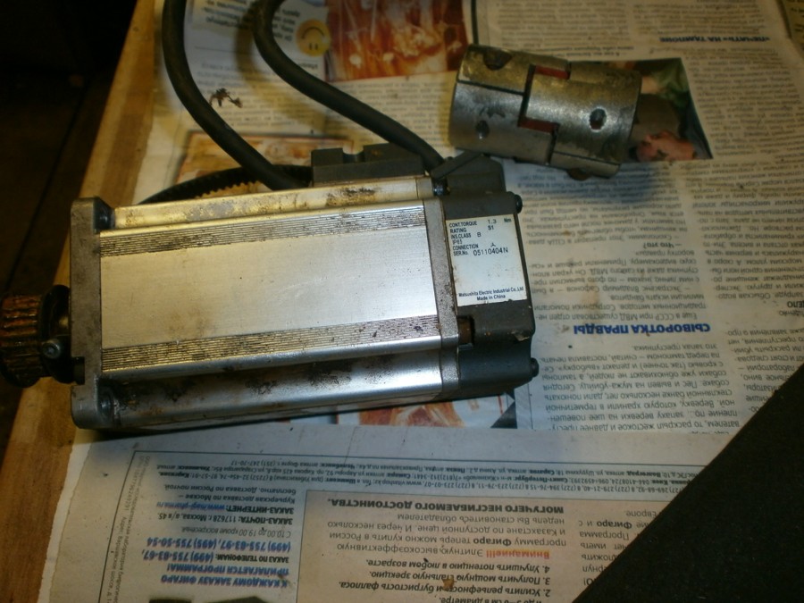

Сервомотор панасоник вроде как с тормозом (или моментометром) , скорее всего будет продаваться или меняться.
PC060011.JPG (7299 просмотров) <a class='original' href='./download/file.php?id=10041&mode=view' target=_blank>Загрузить оригинал (141.32 КБ)</a>
PC060013.JPG (7299 просмотров) <a class='original' href='./download/file.php?id=10042&mode=view' target=_blank>Загрузить оригинал (143.8 КБ)</a>

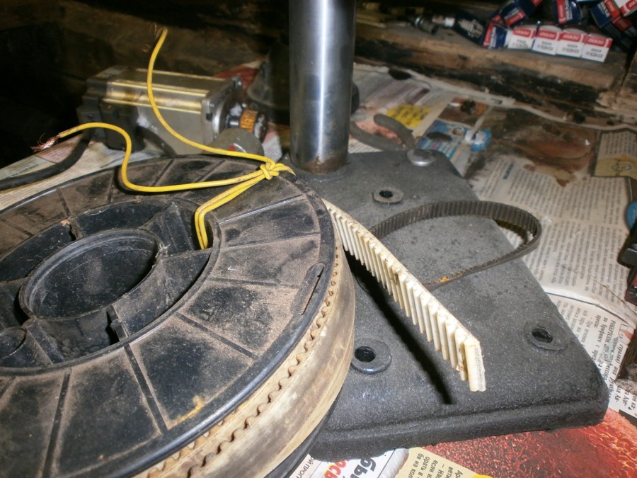

Зубчатый ремень длинной около восьми метров широкий на стальных струнах (тросиках?)
PC060018.JPG (7299 просмотров) <a class='original' href='./download/file.php?id=10044&mode=view' target=_blank>Загрузить оригинал (177.75 КБ)</a>

А что не так с ремнём? там реально 20 мм ширины и десяток стальных жил внутри. В молодости этот ремень таскал печатающую головку принтера весом килограмма четыре с умопомрачительной скоростью.
Того безымянного шаговика в комплекте с ременным редуктором что на фото хватит для оси X ?
Как можно определить по мотору его мощность и марку??

Мотора скорее всего хватит, но ему будет нужен драйвер + шкив на ремень. Какие у мотора размеры, 57х57х78?

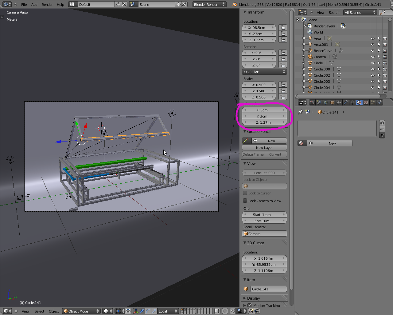

Не найду как задать размеры в нём.
Пока рисую на глаз..
Re: много вопросов по постройке большого 3Д фрезера
нажимаешь N, справа появится окно, в нем есть:
Я только с группировкой все никак в блендере не могу разобраться... Она есть, но какая-то странная.
blender dim.png (7218 просмотров) <a class='original' href='./download/file.php?id=10080&mode=view' target=_blank>Загрузить оригинал (202.67 КБ)</a>

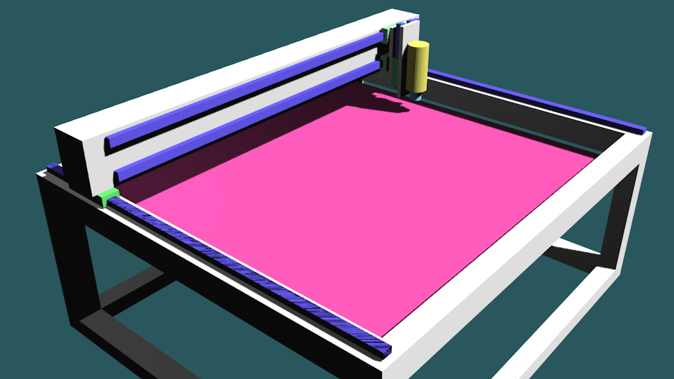

Вот на скорую руку схематично без размеров и трансмиссии.
Хотя скорее всего балка ещё ниже и ближе к столу опущена.
сцена1.png (7211 просмотров) <a class='original' href='./download/file.php?id=10083&mode=view' target=_blank>Загрузить оригинал (112.37 КБ)</a>
В зависимости от толщины труб можно добавить косынок на углы.
И надо с передачами думать. Их будет на просто делать.
И крепление стола продумать, если стол будет не жесткий, то вся остальная жесткость станка будет не к чему.

Судя по рисунку вы планируете использовать профиль 80-120, он кажется могучим, но это иллюзия. Я делал две рамы, знаю о чем говорю не по наслышке. На картинке в п 10 - вообще арфа, даже делать не стоит, на тих трубках можно будет играть как на струнах. На картинке п11 уже лучше, мы видим две рамы, одну сверху, другую снизу, между ними ножки. Нижняя - не нужна, будет гораздо лучше если профиль от нижней рамы приварить параллельно верхней, и крайне желательно внутри залить бетоном. Надо серьезно подумать над самим полотном стола. То что показано розовым - не понять. Чтобы не вышло барабана нужно делать решетку из толстого профиля, а лучше объемную ферму, и внутри профиль тоже залить бетоном. Правильная станина при ударе железкой - не звенит и не гудит, особенно не гудит.
Ремни хороши для плазморезки, максимум для фрезеровки дерева, поверьте от них будет куда больше пользы если взять кусок ремня и плотно прижав к поверхности сильно натянуть, и шкив пустить кататься по этому ремню как по зубчатой рейке, но тут крайне желателен линейный датчик, если датчика нет то лучше использовать омега-образную схему, т.е. пропустить ремень через шкив и два ролика.

Станину и балку планировал из 100*50.
Ременный привод так и планировал, два ремня закрепленные по углам, через шкив и два обкатывающих ролика, так-же и с другой стороны. Ведущие шкивы на одной оси.
Засомневали вы меня совсем.. Может нафиг систему с регулируемым столом и сваять классический портальник? Или думать на счет ещё какого-нибудь экзота?
Есть нетипичные идеи?
Stepanov писал(а): и шкив пустить кататься по этому ремню как по зубчатой рейке,
Так работать не будет, ремень должен охватывать шкив минимум на 90-120 градусов. Иначе люфты и быстрое съедание ремня, из-за того, что будет работать максимум 1 зуб.
РЕКЛАМА писал(а):Засомневали вы меня совсем.. Может нафиг систему с регулируемым столом и сваять классический портальник? Или думать на счет ещё какого-нибудь экзота?
Или так, или как я говорил, сделать большую толстую и тяжелую прокладку на стол.

Нормальная опробованная схема с ремнем:
foto 132_новый размер.jpg (7145 просмотров) <a class='original' href='./download/file.php?id=10132&mode=view' target=_blank>Загрузить оригинал (149.96 КБ)</a>
Работает как минимум по смене в день, полтора года. Плазма. Никакого люфта конечно нет. Проверка натяжения, подтяжка ремня и коррекция разрешения производилась два раза - в первый раз на длине почти 3 м подтянули около 1 мм, во второй раз - подтяжка не потребовалась.
Ремень можно применять и на фрезере, конечно ремень нужно выбрать соответствующий, ну и редуктор нужен.
