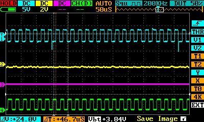

Сделал тест на ардуино, попробовал сгенерировать на ней 10кГц.
Вот скетч:
void setup()
void loop()
bool flag=true;
int last=micros();
  while (true)
    if (micros()-last>50)
      last = micros();
      if (flag==true)
       digitalWrite(11, LOW);
      else
       digitalWrite(11, HIGH);
      flag = not flag;
//    delayMicroseconds(50);
Вот результат:
Выводы потом, надо убегать

Re: Исследование генераторов шагов LinuxCNC, Mach и прочих
У этой ардуины выходы от контроллера прямо идут на внешние ноги или через какие-то цепи? Схему глянуть можно?
Nick писал(а):Такая пойдет?
Пойдет. А с какой ноги сигнал снимаешь? D11?
Ага.
Тогда ничего не понятно. Не может она давать такие жуткие завалы на каких-то 10 кГц.
Нога на выход сконфигурирована?
Вроде как да...
могу на другой ноге попробовать...
Полагаю надо резистор подтяжки включить.
Какой и куда? И откуда? :)
У него внутри есть подтягивающий резистор, который подключается записью соотв. значения в соотв. конифигурационный регистр (см. даташит :tongue:), ну или просто грязным хаком в виде внешнего резистора 1 кОм между выходом и +5V. ;)
Точно. Выход я все таки не настроил.
Изменил скетч, и вот что вышло.

Практический максимум частоты - около 40кГц (в самом низу).
Поставил Мач на ноут DELL Inspire 8600. Подключил через LPT шаговик. При вращении на постоянной скорости шаговик дергается. Посмотрел осцилом. Вот така стабильность на ноуте с Виндой и Мачем :hehehe:
мач шаги.jpg (4085 просмотров) <a class='original' href='./download/file.php?id=14066&mode=view' target=_blank>Загрузить оригинал (133.49 КБ)</a>
Это он постоянно такое выдает, или ты выбирал, что по хуже? :)
Не знаешь, у него LPT прямо на материнке стоит или на какой-то доп плате?
ЗЫ было бы интересно посмотреть на linuxcnc на нем же :).
Nick писал(а):Это он постоянно такое выдает, или ты выбирал, что по хуже?
Жмешь в Маче стрелку ехать ось, держишь минуту - мотор весь дребезжит и видно как рывками дергается.
